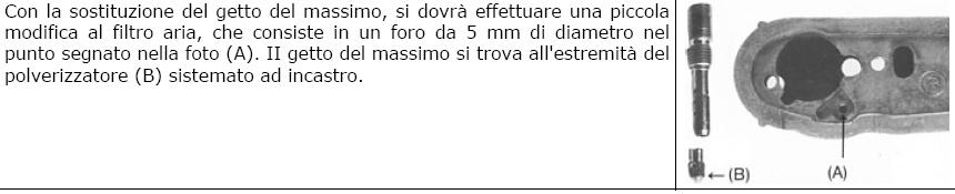

Scusate per la mia ignoranza in fatto di forum, grazie mille per i preziosissimi consigli, sul fatto della carburazione un po' grassina condivido perfettamante, anche perche' ho sentito dire da un maccanico del mio paese che la piaggio suggeriva un piccolo forellino nella scatola filtro proprio in concomitanza del getto, favorendo l'aria e smagrendo un pochino.Inoltre ho provato un serpentone della sito e ho notato che perde leggermente il tiro a basso regime, ma prende quasi 10 km (segna quasi i 105).
Datemi conferma per quanto riguarda il forellino se l'avete sentito anche voi, e poi provero una marmitta originale nuova.

la modifica del foro non credo fosse consigliata dalla Piaggio (che se così fosse stato l avrebbe introdotta in produzione) ma invece era consigliata in certe elaborazioni a seguito della sostituzione del getto max...............
