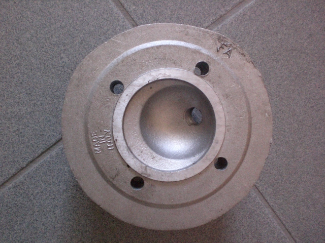

Ok allora.. comunque devo ancora capire che luci del cilindro limare..
Restando in tema di pistone e cilindro, il meccanico ha notato che il pistone in mio possesso, quello della lml 150, che ho comprato su ebay non è bombato sul cielo, è molto piatto. il pistone è marchiato mahle (Austria).. la testa me l'ha data il meccanico ed è una testa per 150 standard. secondo lui il motore avrà poca compressione con questo pistone, voi che ne dite? Bisognerà abbassare la testa?

Inserito il - 20/07/2009 : 12:52:19  Mostra Profilo Invia a vespa_90 un Messaggio Privato
monta monta
sto meccanico non capisce una mazza
monta su dai

Inserito il - 20/07/2009 : 14:08:30  Mostra Profilo Invia a n/a un Messaggio Privato
Grazie, un pensiero in meno.. :) Comunque questi beneamati travasi devo limarli? E se si, come dove perché?? Vorrei che questo pistone "anoressico" mi durasse a lungo!
