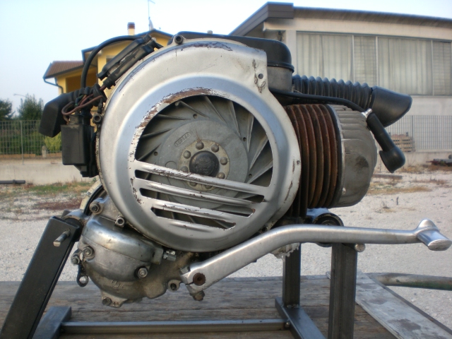

Salve a tutti, dopo un po' di incertezze, eccomi quì alla mia prima volta.. la mia prima volta con un motore vespa!

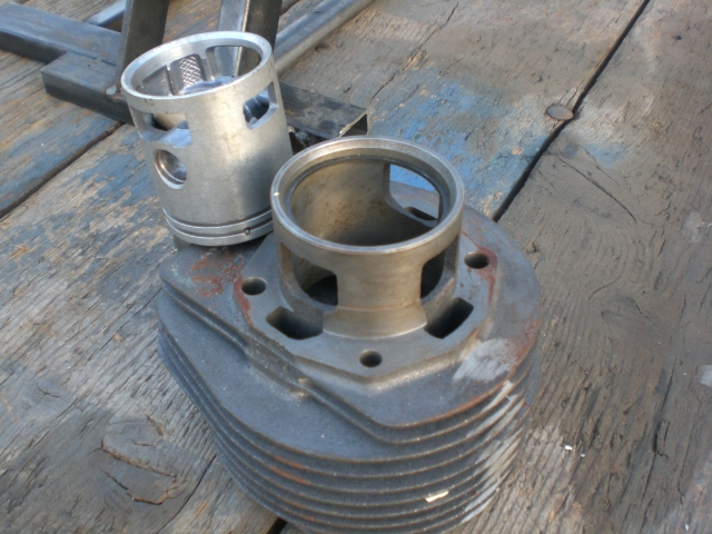

Vorrei cambiare il meno possibile, cioè cambiare solo quello che veramente va cambiato, data gli scarsi km del motore.. (34.000) Ah dimenticavo, montava un 177 malossi..
Spero, con il vostro aiuto e la vostra pazienza, di ricavarne una guida che risulterà utile a chi come me si cimenta per la prima volta con un motore vespa..
Dunque bando agli indugi e cominciamo..
236,51 KB

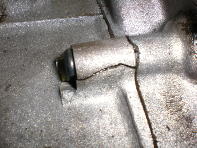

Ecco il mio motore, era marciante, solo che ho notato una crepa nel carter, per questo ho deciso di aprirlo..
240,38 KB

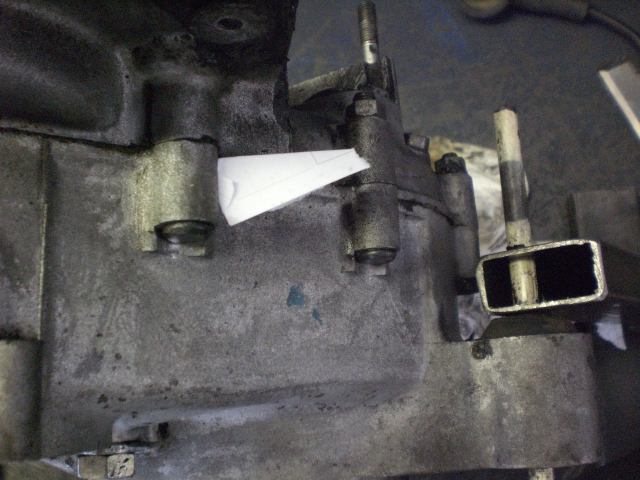

quì sotto potete vedere la posizione della crepa, il pezzetto di carta è infilato proprio lì.. Segue il nuovo GT 150 che vorrei montare.

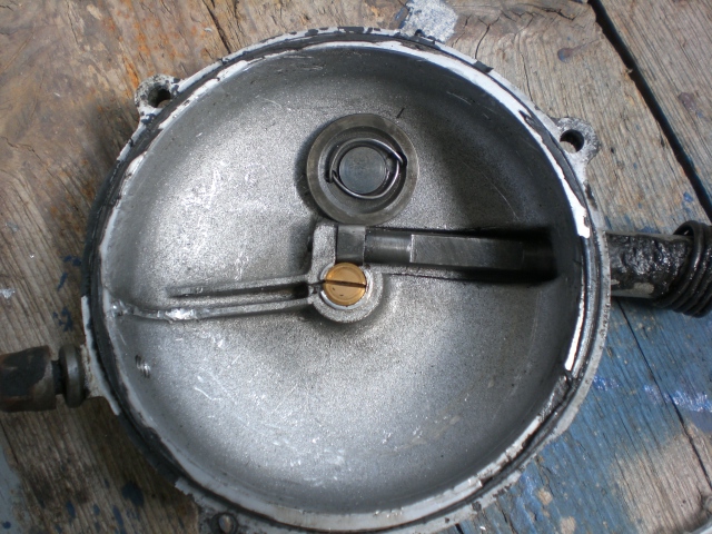

Tolto coperchio frizione..

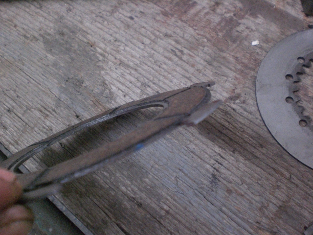

238,37 KB
I dischi sembrano consumati e li ho già in ordine

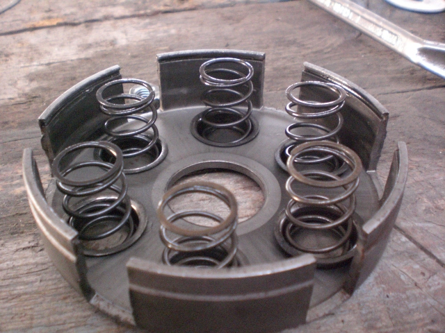

243,58 KB
Le molle vanno cambiate? A me sembrano buone..
243,92 KB
Adesso pausa, aspetto vostri commenti e/o consigli su tutta l'operazione e sul cambio-molle..

io avrei tenuto sicuramente il malossi!!

le molle costano 36 cents l'una, fai tu!

Capito Tony, messo in ordine le molle! Quelle di serie credo andranno bene..

con 34000km per un motore px vuol dire essere già al prepensionamento quindi cambia TUTTO
i carter van saldati assolutamente dove c'è la crepa
molle frizione nuove e 3 dischi nuovi di qualsiasi marca, anche se i vecchi possono tirare avanti ancora un sacco di km
