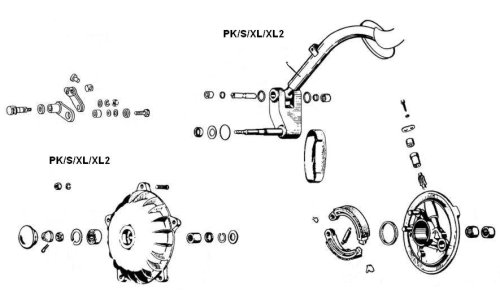

dovendo fare manutenzione completa al mozzo della ruota anteriore:
chi mi può indicare un disegno di assieme e la lista di tutti i consumabili e sostituibili?
Grazie in anticipo

Ciao, anche io sto facendo la tua stessa cosa ed ho gia smontato tutto. Le parti da sostituire sono solo dei paraoli in gomma, un paio di oring ed eventualmente i cuscinetti se non rotolano più bene. Poi visto che ci sei, puoi approfittare per cambiare le ganasce e controllare che il tamburo non sia ovalizzato o consumata la sede dello stesso su cui strisciano le ganasce quando freni. Sempre per quanto riguarda i freni devi controllare che non sia consumata eccessivamente la sede della leva del freno che fa aprire le ganasce. Se troppo consumata le ganasce non si aprono abbastanza e la frenata risulta inefficiente.
Ad ogni modo eccoti un esploso della parte che ti interessa:
21,7 KB
A presto!

Prima di rimontare e di mettere paraoli e oring nuovi, pulisci tutto per bene e rimuovi il vecchio grasso con nafta/benzina/diluente nitro/chante claire... vedi tu.
Quindi ingrassa bene bene le sedi dei cuscinetti e della camera di rinvio del contachilomenti (a tal proposito controlla anche l'ingranaggio in plastica che potrebbe essere al limite e quindi da sostituire: costa dalla Piaggio 3 euto). Come grasso il manuale di officina consigla un Fiat/Tutela Z2 (costo del barattolo da mezzo kilo: 8 euro, reperibile presso un rivenditore Fiat).
Attento a non sporcare di grasso le ganasce e/o il tamburo nella parte in battuta con le stesse: non ti frenerebbe più la vespa! Comunque nel caso puoi ripulirle con benzina pura. Ma questo già lo sai!
