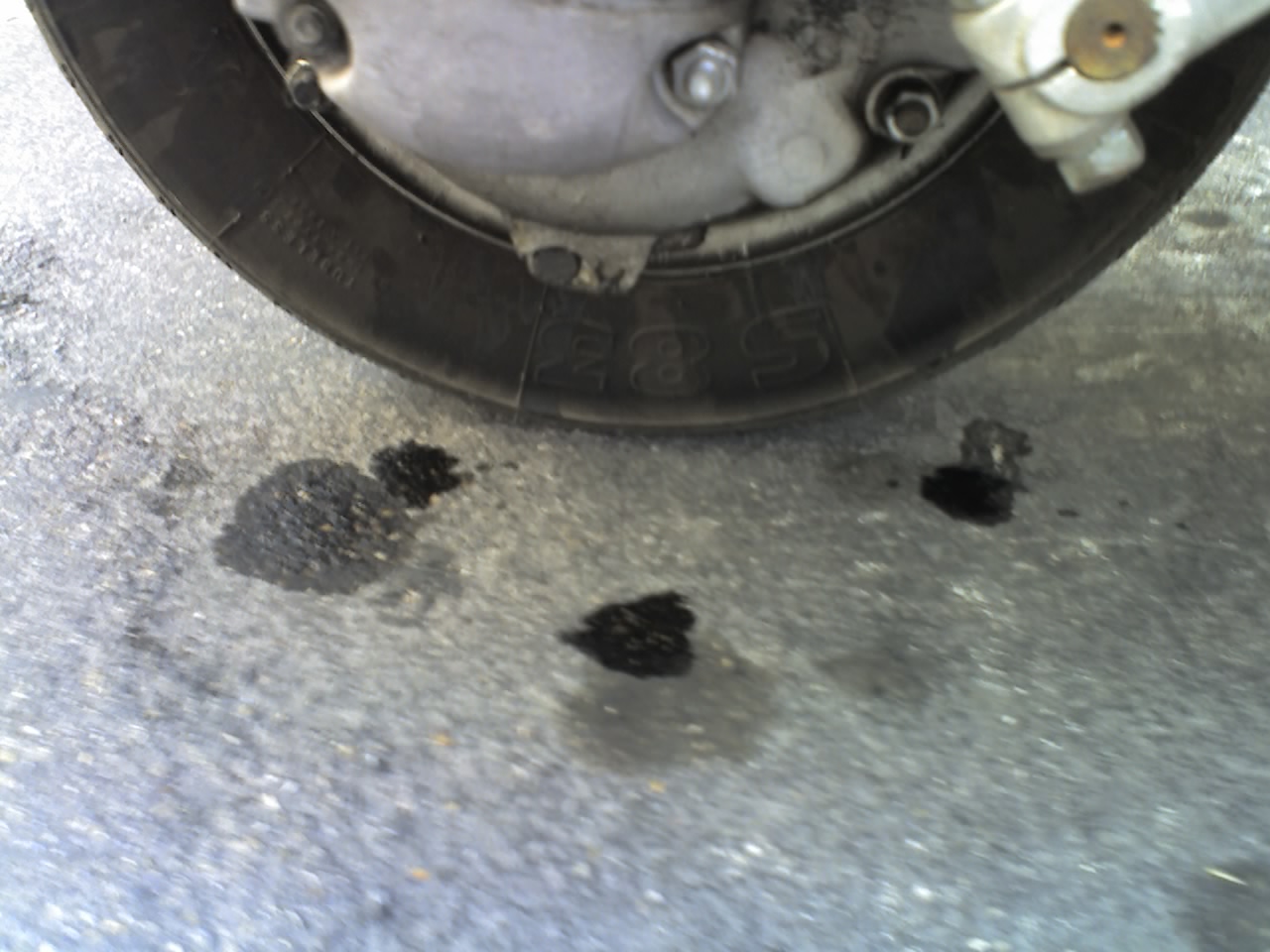

Allora oggi esco da scuola,vado a riprendere la mia amata e cosa trovo sotto di essa??queste incredibili perdite di olio e benzina!!!
254,01 KB
sono tornato a casa all'una e mezzo e stasera sono andato a ricontrollare:niente perdita,che caspita è????

saràqualche plasticone che ha parcheggiato prima...

Ciao Beppe, anche la mia px lo fa qualche volta! In genere mi capita dopo aver fatto molti chilometri, ma a volte anche dopo poco.. boh penso sia normale che butti fuori qualcosa..A volte scappa della benza dal tappino di gomma del carburatore, ma a parte 2 volte che si era allentato il tubo della benzina, non è successo niente di che...Ti dico questo perchè mi è capitato, non me ne intendo molto di motori per adesso!

Più che delle macchie a terra mi preoccuperei della ruota: è tutta segnata sembrerebbero delle colature di olio uscito in abbondanza.
Cmq questa è la mia esperienza:
- Se l'olio è nero e denso viene dal motore (banale: trafilaggio dal collettore e marmitta, più serio: trafilaggio tra testa e cilindro o tra cilindro e basamento)
- Se l'olio gocciola da sotto il cambio viene dal carbu: si accumula nella scatola del filtro e poi esce dalla vite di regolazione miscela minimo (tra la vite e la gomma di guarnizione): è normale la miscela in parte torna sempre indietro sul filtro, se è grassa di minimo ne esce un pò di più. In questo caso l'olio è chiaro o un pò verdognolo per via della benza ma cmq pulito.
- Se l'olio gocciola dal lato carter verso il piatto porta ganasce, e quindi spesso sopra la ruota, viene dalla frizione: semplice spurgo dallo sfiato in caso di livello troppo alto oppure trafilaggio dal coperchio frizione. In questo caso l'olio generalmente è chiaro e fa l'odore caratteristico dell'olio cambio (che è diverso da quello del mix) a meno che non è vecchio e allora è nero ma non è mai denso e simil-catrame come quello che esce dal motore.
- Se trafila dal paraolio ti unge le ganasce e non frena più.
Dalla foto sembrebbe olio combusto del motore ma sotto al cambio non so come ci può arrivare, forse hai spostato la vespa prima di fare la foto?
Oppure è olio lascito da qualche auto prima di te e non te ne sei accorto quando hai posteggiato.
Ho scritto un bel poema ma spero che possa esserti di aiuto.

per fare chiarezza qualche goccia era già passata alla mia attenzione per cui dopo averla parcheggiata ho controllato e non c'era niente,al ritorno quelle 3 belle macchie nere quindi purtroppo sono mie al 100%

Ame sembrano le classiche goccioline che lasciano le auto: gocciola un pò di olio motore che trafila dalla guernizione del coperchio delle punterie, per questo ti ho chiesto se per caso potessero non essere tue.
Per essere olio così nero può essere, come già detto, o olio combusto o olio del cambio.
Vedi se riesci a capire da dove gocciola, ti puoi aiutare togliendo il canale della ruota per vedere il motore da quel lato e lo sfiato della frizione.
Secondo me l'olio combusto non può gocciolare lì, le gocce sarebbero più avanti in corrispondenza dello scarico o della testa.

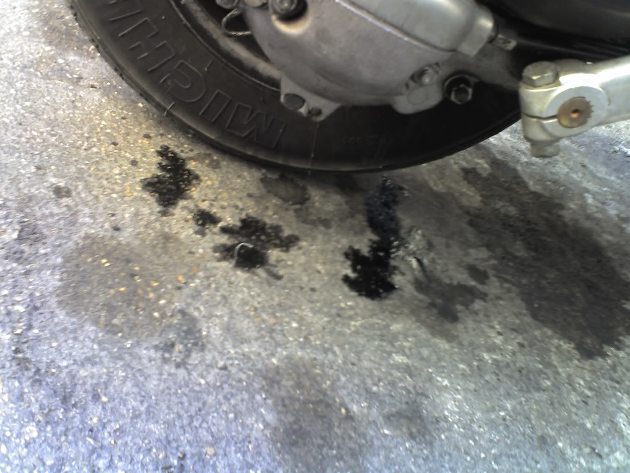

riesumo questo topic per lo stesso problema,la vespa l'ho portata al meccanico ma secondo me ha peggiorato le cose: candele scrause,motore che tira aria e guardate un po' oggi
321,81 KB
scusate se è grande ma nn so ridimensionarlo

butta la vespa da un lato è guarda sotto.è l'unico modo per vedere dove perde

Devi vedere da dove perde quindi devi pulire per benino il motore e poi fai caso a quale percorso fa l'olio.
Mi avevano consigliato di mettere il talco dopo la pulizia per meglio evidenziare la perdita ma credo che con un olio così nero sia superfluo.
Per pulire il motore io metto un ceppo di legno sotto al cambio, vespa sul cavalletto ovviamente, poi tolgo cofano e canale ruota e vado di pulitore motori o in alternativa uno sgrassatore comune, straccio e acqua per risciacquare.
Fai così altrimenti non se ne viene a capo.

Faceva cosi anche la mia. Ho cambiato le guarnizioni tra carburatore/vaschetta e tra vaschetta/carter e tutto si è sistemato.
