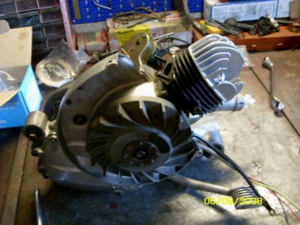

La vespa in questione e' una 50 N del 1968 tre marce.
kit termico olympia 55mm , carbur. 19-19( getto max 84, min 45 , starter 60 ),marmitta sito siluro ,campana 24-72 D.D.
Accelerando a folle non appena si apre gas quasi al massimo si sente una forte vibrazione nella zona volano, lo stesso succede in marcia:tirando le marce non appena si arriva a giri elevati si sente questa forte vibrazione nel volano!!!
Ho fatto diverse prove: controllato se c'erano corpi estranei all'interno del volano, stretto bene tutte le viti dello statore,controllato se c'era una delle due bobine che strofinava...ma niente da fare!!! Cosa grave e' che vedo il paraolio lato volano bagnato di olio
Aiutatemi che questa vespa mi sta facendo diventare pazzo

Ho controllato bene ed il volano non fa nessun gioco e sembra girare bene quando e' in moto
Non capisco
Premetto che il motore l'ho rifatto nuovo completamente( cuscinetti tutti nuovi,chiavette,guarnizioni,paraoli,kit termico,campana,marmitta,frizione rinforzata nuova,puntine e condensatore nuovi,impianto elettrico nuovo. )
Motore tre marce con accensione a puntine come si vede da foto!!!
