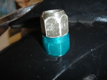

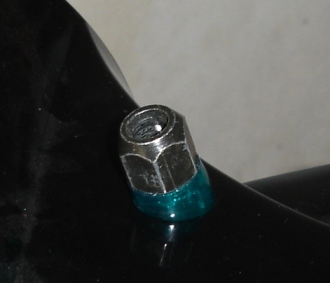

Per la cronaca ho trovato il modo di chiudere il buco sul coprimanubrio: ho trovato un tubo di gomma con diametro interno 14mm e diametro esterno 19mm, l'espander (la colonnetta) si svita con una chiave da 14 e il buco sul coprimanubrio è da 20mm = la guarnizione perfetta, sembra fatta apposta manca solo il logo piaggio!
32,91 KB
57,75 KB
Il dado da 17 l'ho avvitato col teflon nella filettatura così non si allenta e non lo possono svitare a mano, manca solo un tappino da mettere sopra e se non lo trovo metto un pò di nastro isolante oppure niente tanto anche se l'acqua entra dentro la colonnetta non può andare all'interno del manubrio perchè è perfettamente sigillato.
Dalle foto sembra brutto perchè c'era il flash, alla luce del giorno neanche si nota!
