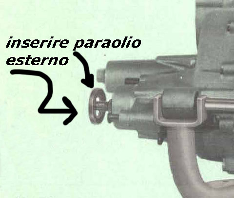

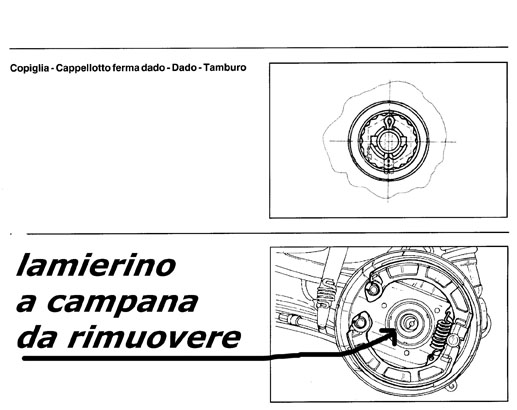

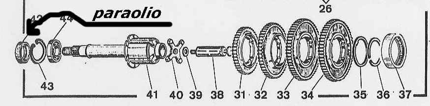

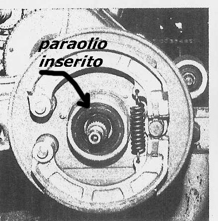

Messaggio di ClaudioVNG
come si sostituisce il paraolio del mozzo di una vnb?E il una px dell'83(pre arcobaleno)?
Ho trovato una ghiera,tolto il fermo,si deve svitare o cosa?
la misura dei paraoli in entrambi è 30 o 27?
grazie!
