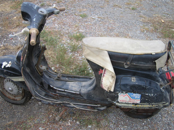

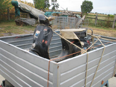

Domenica insieme al padre della mia fidanzata siamo andati a ritirare questa Primavera del 1973 che si trovava su un fienile di una cascina della bassa lodigiana,ferma da 15 anni,senza documenti e targa(abbiamo però il numero grazie alla memoria del vecchio proprietario).
Armati di muletto l'abbiamo portata a terra e dopo averla velocemente lavata si presentava così:
90,97 KB
89,35 KB
86,41 KB

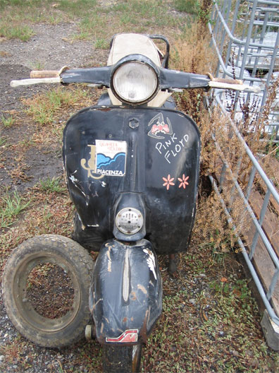

Il telaio è VMA2T 072xxx e dalle tabella risulta 1973 come altresì il num di targa,il vecchio proprietario l'ha cammuffata da ET3

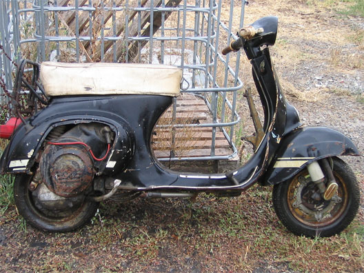

All'occhio mi balzano subito questi particolari:
-manca scritta "Vespa 125" anteriore
-manca scritta "Primavera" posteriore
-fanale posteriore non suo
-manopole e leve freno sbagliate(quali vanno per il 1973?)
-marmitta non sua
-manca sportellino ispezione motore
-manca bordo cromato faro anteriore
-manca profilo cromato scudo

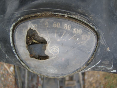

-contachilometri fondo nero con fondo scala a 120 con vetro rotto(il suo era bianco giusto?)
Notate altre cose?
Discorso a parte merita il colore,al 99% era biancospino,poi è stata riverniciata di azzurro e poi di nero
Parto con la prima domanda:
-dove trovo il cod del motore VMA2M
Grazie a tutti!!

per il modello del 73 ci vanno le manopole nere e le leve sono dritte a pallino piccolo come quelle della special prima serie, il tachimetro era a fondo bianco scala 120... ah manca anche la cornice cromata del fanale anteriore e la sella è dell'et3! non vedo altre cose... in bocca al lupo per il restauro! sarà tosta sicuro ma vedrai che ce la farai senza intoppi
p.s. il numero di motore è esattamente sotto l'attacco dell'ammortizzatore!

Dietro al motore sotto l'attacco della sospensione.
