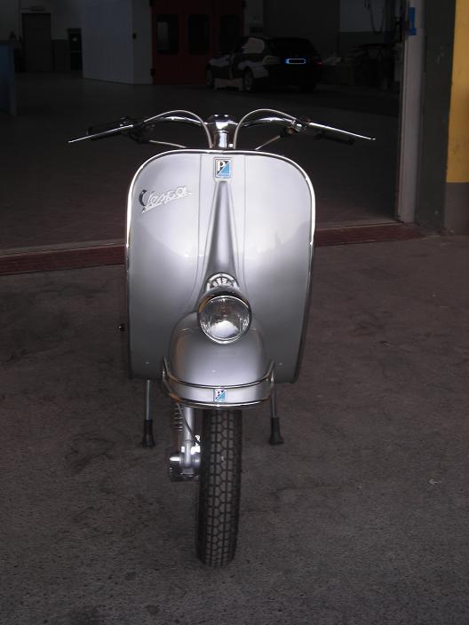

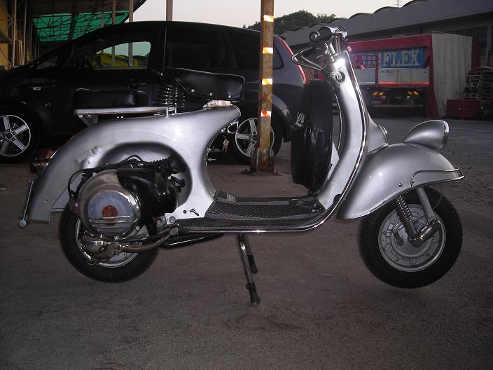

Finalmente dopo un paio di mesi è arrivata, nemmeno l'avessero fatta a spinta...

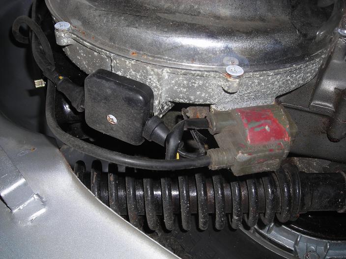

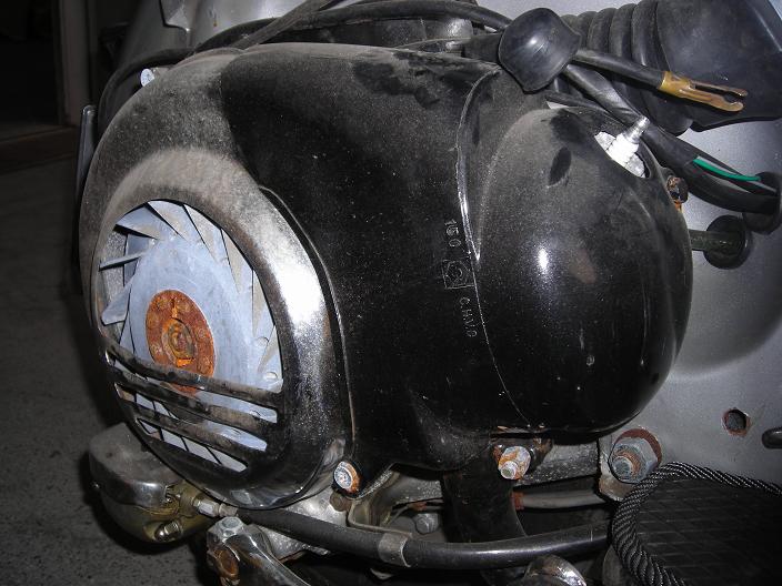

C'è chi dice che il blocco motore non è il suo...
74,35 KB
80,07 KB
80,4 KB
38,08 KB

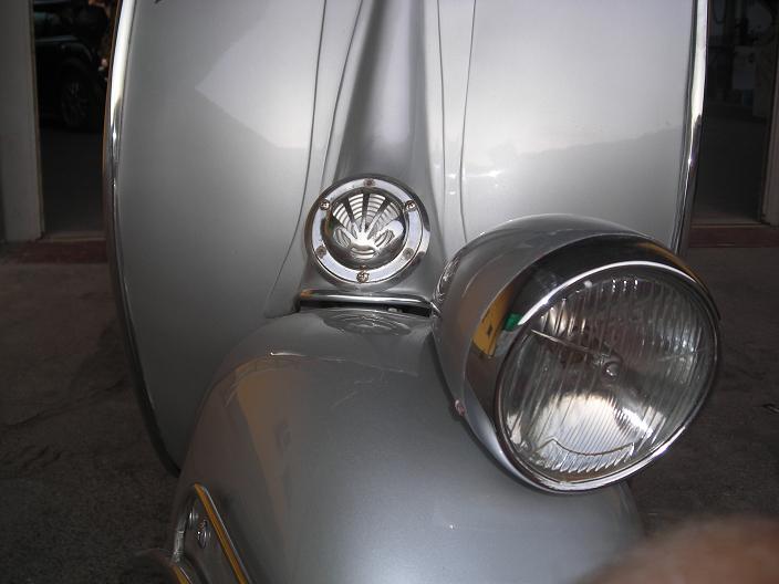

Un particolare del clacson e del faro...
45,02 KB

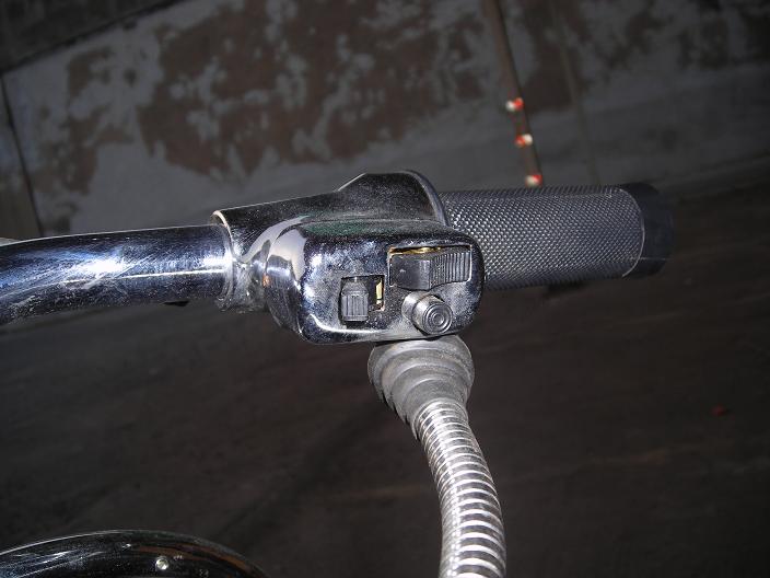

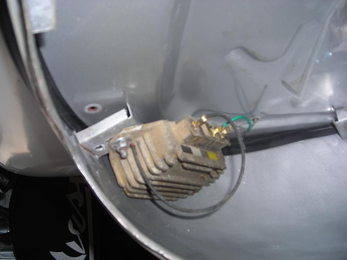

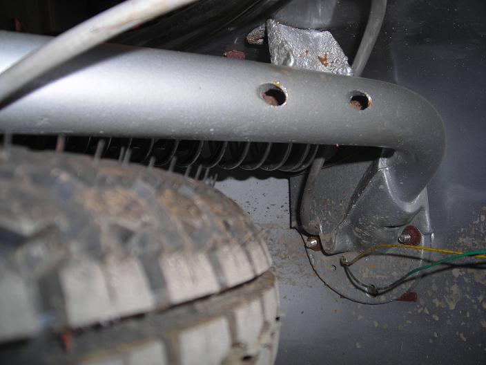

E qui notate niente di strano?
57,41 KB
48,15 KB

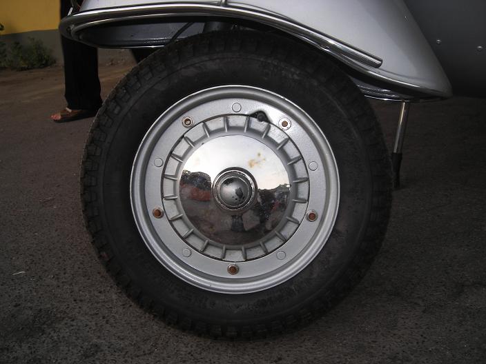

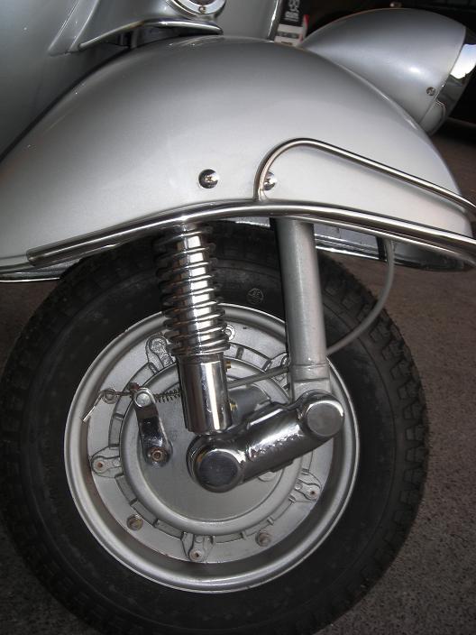

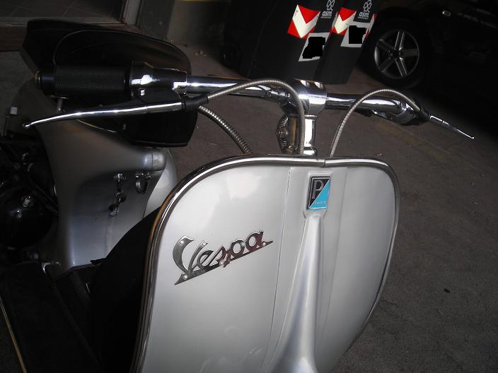

Ed ora tocca al mozzo...
61,1 KB
58,4 KB
E qui è tutto normale?
49,73 KB

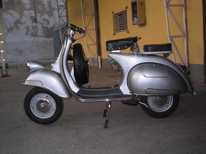

La vernice è sicuramente bicomponente ma quello che mi preoccupa più di tutto è l'allestimento, non so se è tutta originale...
I documenti sembrerebbero in regola e il prezzo dell'oggetto si aggira sui 2000 euro...
Ho fatto una breve ricerca su internet e il numero di telaio non mi corrisponde a nulla, ilnumero è 50R1 3XXX
In tutta onestà non ne ho mai viste così ma adesso ditemi voi...

nn sono molto esperto,ma quella farobasso è un'accozzaglia parti non originali!manubrio,forcella,cerchi,fanale periore,vernice..e credo anche il motore!
ma sei sicuro di aver visto gisto il telaio?a me risulta ke dovrebbe iniziare per V e finire per T,cme tutti i modelli
Inserito il - 09/09/2008 : 22:53:21  Mostra Profilo Invia a vespa_90 un Messaggio Privato
è una di quelle vespe che spacciano per farobasso
il telaio è delle serie successive, le nostre 150 VBA/VBB o prima VNA/VNB
con un parafango enorme e il fanale piazzato sopra
mettono sotto i motori px perchè il telaio large è gia "moderno" spesso tutti elaborati
di farobasso caro pino non ha proprio niente, è bella perchè fa scena da usare per girare senza farsi troppi problemi ma per il resto tra quella e l'originalità c'è un abisso

Proprio come immaginavo, non è una vespa ma è un pastone di chissà cosa...

è una cozzaglia di vespe differenti...

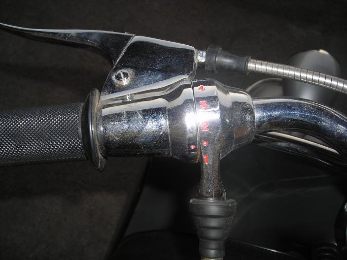

ODDIO !!!..ha le marce al comtrario!!! o è l'ora notturna che mi ha fatto venire le traveggole???
..che il colore è TUTTO!!.
