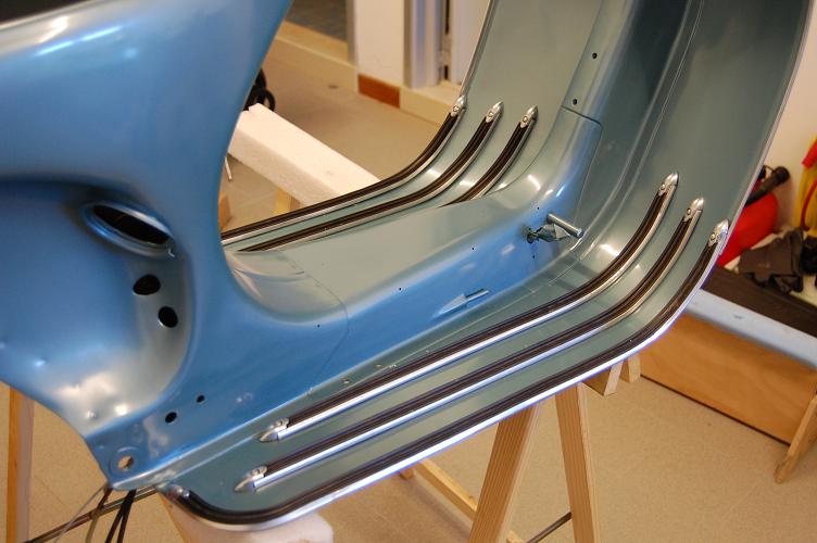

Magari un ribattino al giorno, messo rubando 10 minuti alla pausa pranzo, ma non mi fermo.
Ed allora ecco lo stato di fatto.
Liste Pedana e Bordo Scudo:
91,93 KB
85,24 KB
86,34 KB

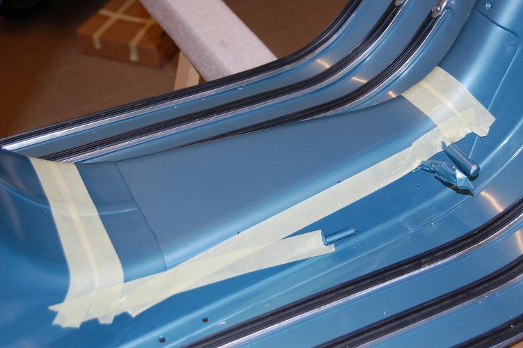

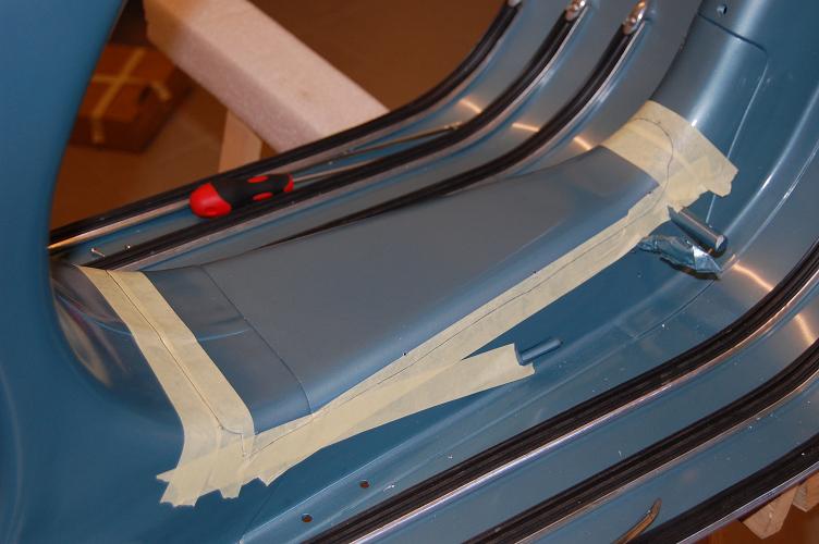

Per il tappetino centrale ho fatto così:
Messo del nastro abbondante lungo il perimetro.
87,77 KB
Fissato provvisoriamente il tappetino solo con le viti.
99,37 KB

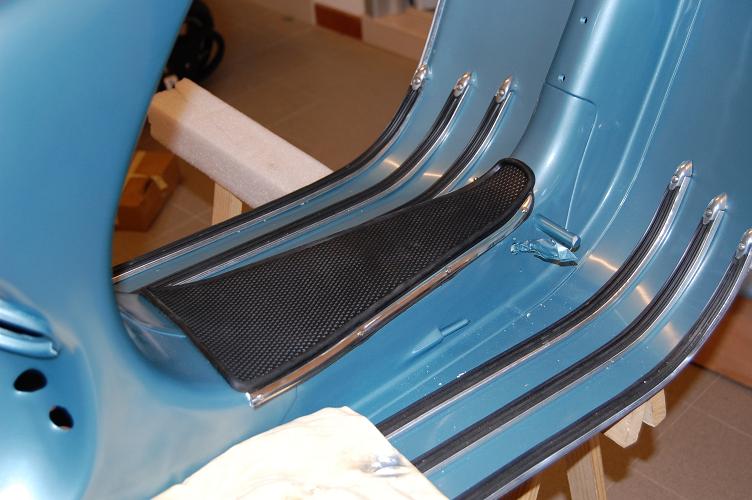

Tracciato il perimetro del tappetino.

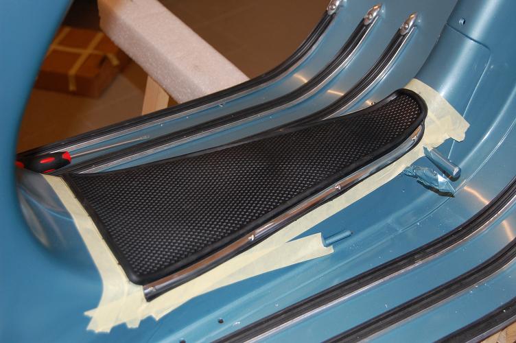

83,8 KB
Tagliato il perimetro con un cutter affilato.

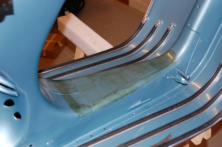

84,63 KB
E messo il bostik a pennello su lamiera e tappetino.
88,18 KB
68,13 KB

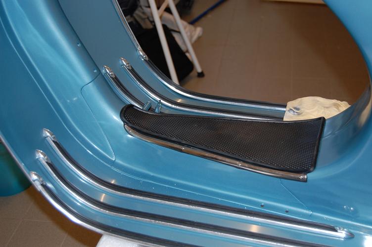

Il risultato finale non è malaccio dai...
93,9 KB
90,25 KB

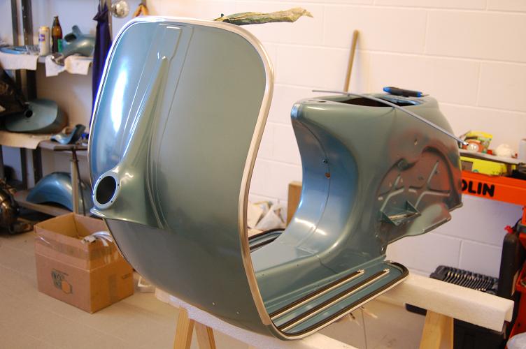

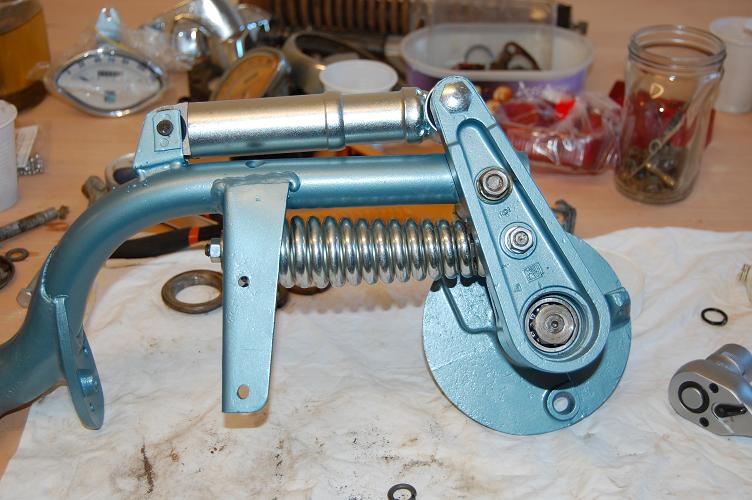

E comunque anche la forcella è quasi finita...
102,21 KB

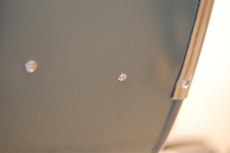

Particolare dei ribattini con la tipica zigrinatura.
53,08 KB
52,13 KB
Questa settimana sarò fermo perchè ora mi trovo a Carrara per una fiera, ma presto si passa a guaine e impianto elettrico... una passeggiata dopo quei listelli pedana!!!!!!!!!!

Una domanda che colore è?
nanni
Il colore è l'originale e unico possibile per il modello, il flash lo falsa moltissimo rendendolo più azzurro. Vedi infatti le prime foto delle liste (senza flash) e quelle inerenti il tappetino (con flash).
Il codice proprio non lo ricordo...

LA ZIGRINATURA inferiore DEI RIBATTINI CRIBBIO!!!!!!!!!!!!
YURI URGONO INFORMAZIONI!
COME? COSA? DOVE?
Hai per caso l'utensile che la riproduce?
Accidenti sono anni che cerco quell'attrezzo!
INFO YURI!
Sul ponte nei fori alloggio portaruota di scorta vanno due viti di alluminio a testa taglio, non i soliti tappini grigi tipo special... dettaglio per tutte le OLD fino al 1967, fino alla GT.

Ciao Poeta.
Per i ribattini ho usato una ribattinatrice artigianale.
Se serve la presto volentieri, anche perchè altrimenti resterebbe inusata lì per chissà quanto tempo.
Seppur il risultato è ottimo, credetemi che non è semplicissima da usare.
Lavora a compressione mediante due bulloni uno contro l'altro e non per battitura.
Sui due fori monterò il porta ruota di scorta con gomma S83 d'epoca e cerchio originale marchiato Piaggio.
Non sono un amante della ruota di scorta montata, ma su questo modello con il cerchietto da 8' forse ci stà, che ne dici?
