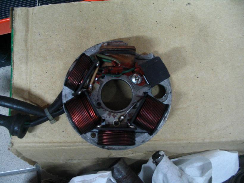

Volevo sapere che volano con CONO 19 sia compatibile con l'accensione PK (come mi è stato detto, ma dovrebbe essere quella dell' FL V) che ho in foto.
Il volano relativo a questo statore è cono 20 e con ghiera per l'avviamento elettrico.
Esiste un volano cono 19 che mi faccia funzionare questa accensione?
Grazie a tutti!

ciao è una accensione 6 poli
non vorrei dire cazzate ma dovrebbe andare bene anche con volani ET3 da cono 19 mentre cono 20 con volani V/ape/HP
BRUNOET3
la Stròpa di BR1
3834 Messaggi
Inserito il - 07/09/2008 : 02:19:27  Mostra Profilo Invia a BRUNOET3 un Messaggio Privato
infatti, puo tirar fuori volani ottimi come quello HP!!
ma quello statore ha il cablaggio diverso rispetto allo statore ET3..
infatti ha in piu il grigio...
se tu monti tutto così non ti và n'a mazza Yuri..
cioè, le luci funzionano ma ad effetto strobo...
l'unica è motare il suo regolatore di tensione a 3 poli(per impianti senza batteria)
e la sua centralina!!
Perche anche il motore sborbotta altrimenti...

altro consiglio che misento in dovere di darti,
se monti quello statore montaci anche la elven delayer,
costa 75 euro comprese spese,
e non rischi di forare il pistone come con quel cond....
ecco, hai capito...
oltre a questo pensaci su anche alle mollettine piccole...
io ci farei il pensiero di abbassarle fossi in tè...
oggi ho provato a chiamare Denis per aver conferma dei 20.5mm a pacco ,
ma era sempre occupato!!
lunedi o massimo martedi lo sento io per conferma e per salutarlo,
poi ti farò sapere di preciso!!
ma per ora vai tranquillo,
sfriziona un pelo di piu per sfruttare meno le molle e bon!
ma per ora credo propio che tu possa star tranquillo!!
ciao!!

Ok Ragazzi.
In effetti io ho tutto l'impianto per quello statore, compresa la centralina esterna (quella in sostituzione della AT per intenderci).
Quindi non mi resta che cercare un volano cono 19 per ET3... bene, è semplice.
L'installazione di questa accensione infatti la vorrei accoppiare con la Delayer.
Però quasi quasi, ci monto l'accensione completa ET3... adesso che ci pesno bene dovrei riuscire ad averne una...
Ci sentiamo dopo...
Grazie mille!!!
