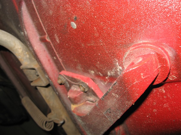

oggi ho fatto delle foto ai punti che vorremmo sistemare per darvi un idea dell'entità del difetto e per chiedervi cosa mi consigliate di fare per i diversi casi
63,8 KB
colore colato sul? come si chiama questo pezzo? XD e di che colore deve essere?

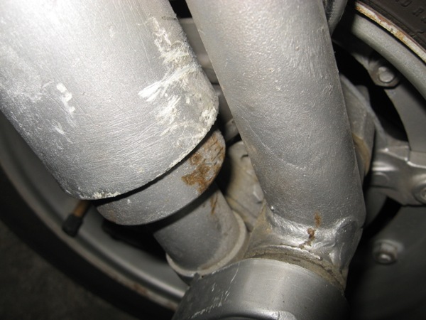

ammo un pò grattati e arruginiti che si fà?

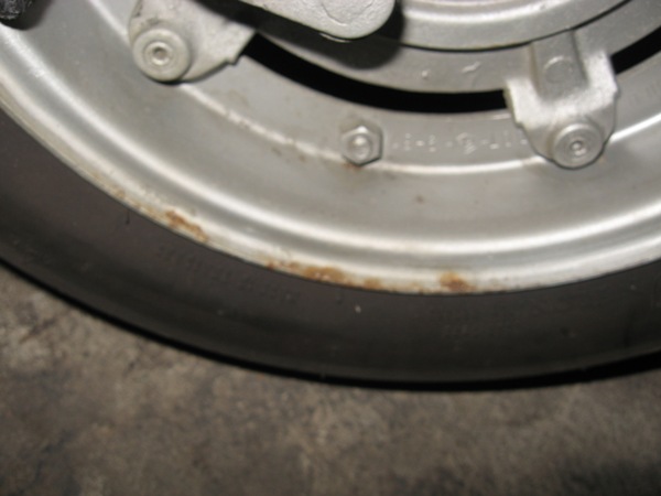

cerchi un pò arruginiti idem come sopra

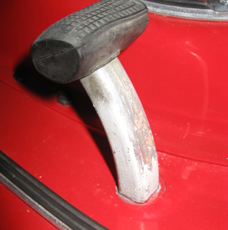

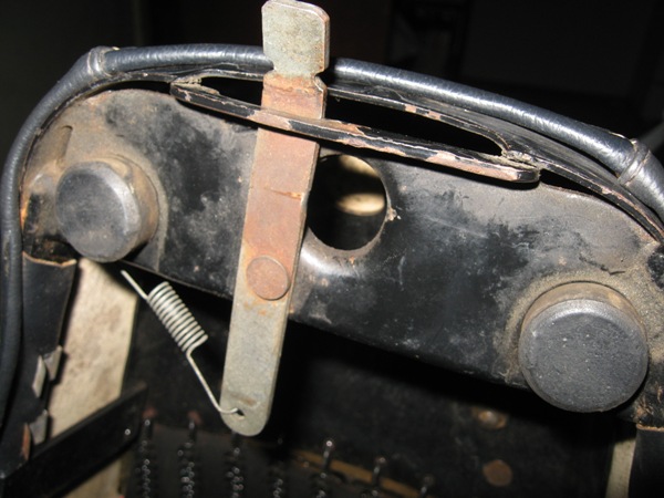

pedale freno un pò colorato cosa si può fare?
106,76 KB
pedale freno visto sotto, deve essere rosso? e il cavalletto cosa si fà per rimetterlo a nuovo?

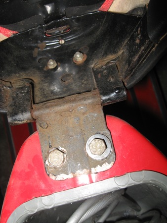

qua oltre a pulire e cercare quel gommino che manca cosa dovrei fare?

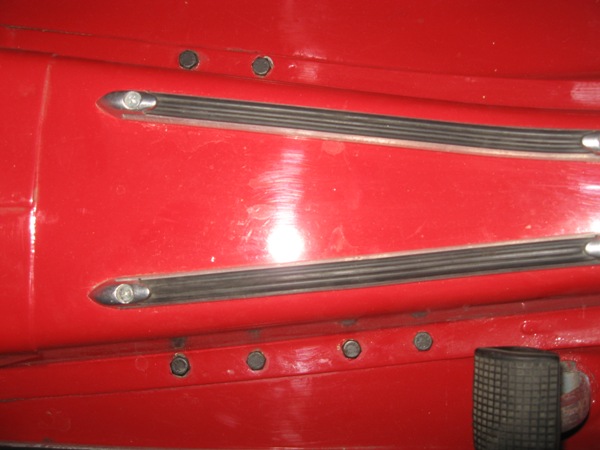

mi era stato detto che questi bulloni sono sbagliati come ci vanno?

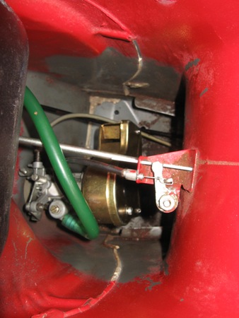

qui smonteremo e revisioneremo il carbu e puliremo un pò di unto, altro?

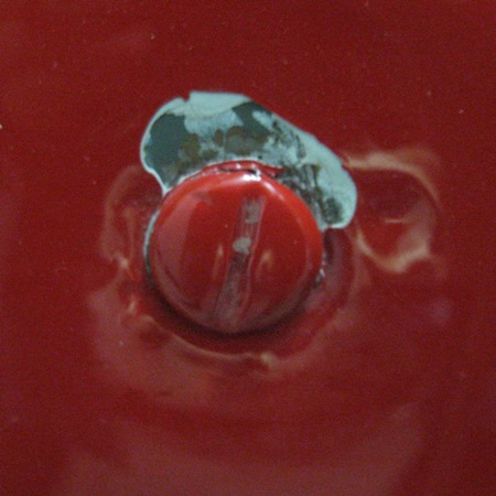

passando alla carrozzeria questa vite per ripulirla la metto a bagno nel diluente? e per ricoprire quella grattata và bene a pennello?

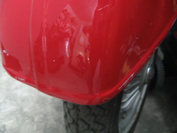

questi piccoli graffi vanno bene da sistemare a pennello?

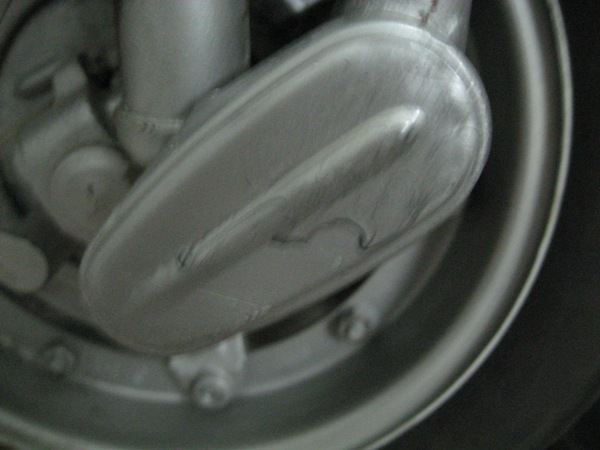

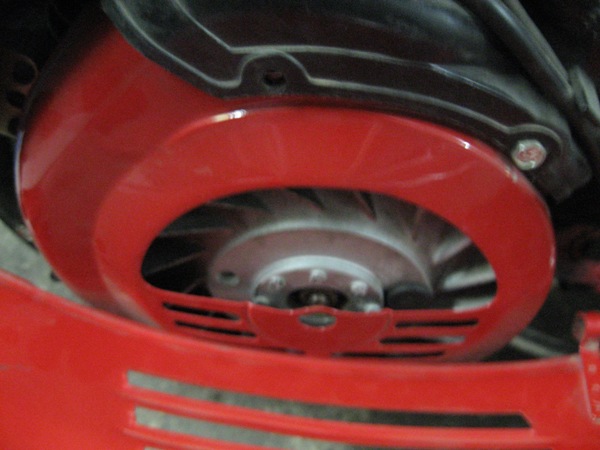

il coprivolano dovremmo sabbiarlo poi? ci vuole quale fondo e quale colore di vernice?

pedale del preno spazzolalo a metallo....coprivolano ammortizzatore cerchi rifalli color alluminio ( codice max meyer non ricordo ) oppure vai in colorificio e compri bombolette chiamate semplicemente alluminio ruote vanno bene comunque..la vite parafango comprala nuova oppure spazzola quella che hai ..i bulloni pedana a parte che sembrano arrugginiti mi sembrano giusti...
