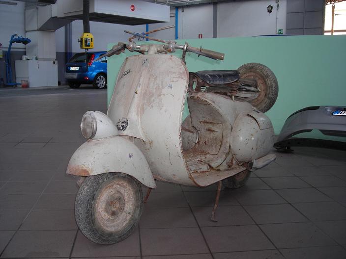

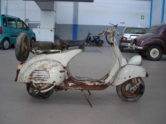

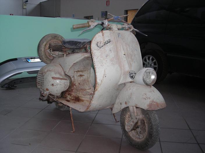

Appena è arrivata si persentava così...
52,92 KB
E' una 125cc. VN2T del 1956
61,3 KB

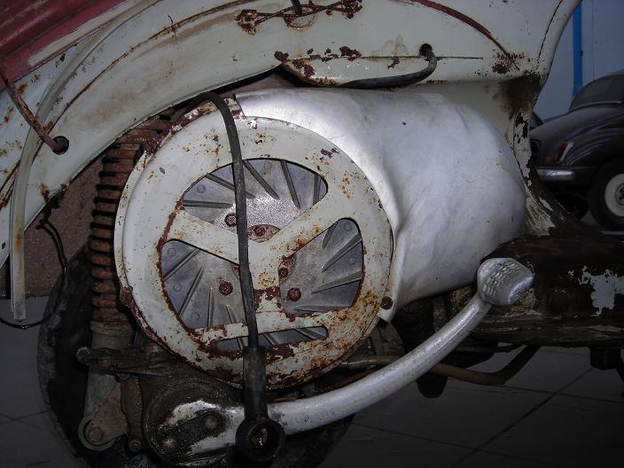

Il motore non è bloccato, non avrà una compressione esagerata però...
72,57 KB

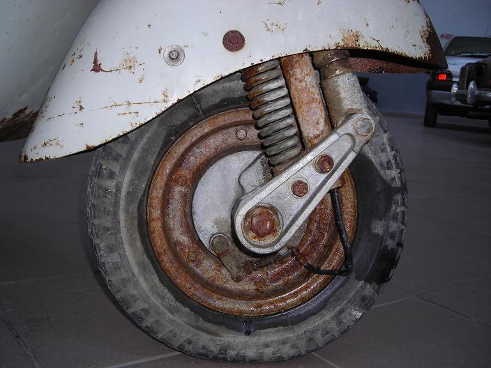

E gira anche la ruota anteriore...
68,77 KB

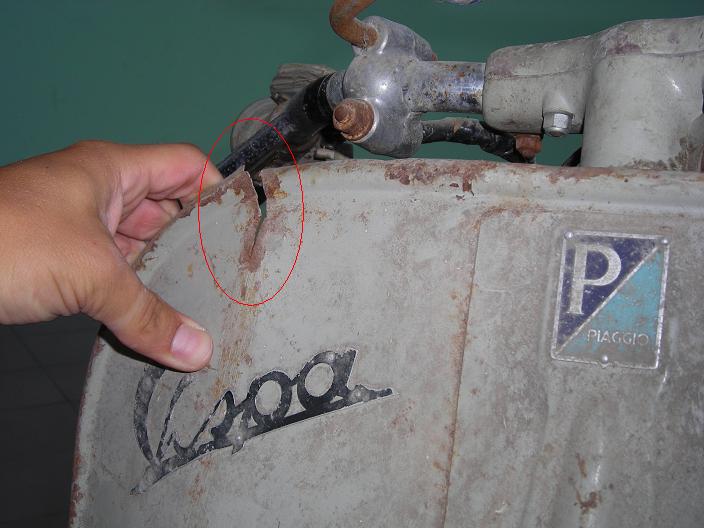

In tutta la vespa c'è una sola spaccatura...

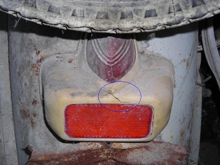

Il fanalino ha una piccola crepa...
78,25 KB

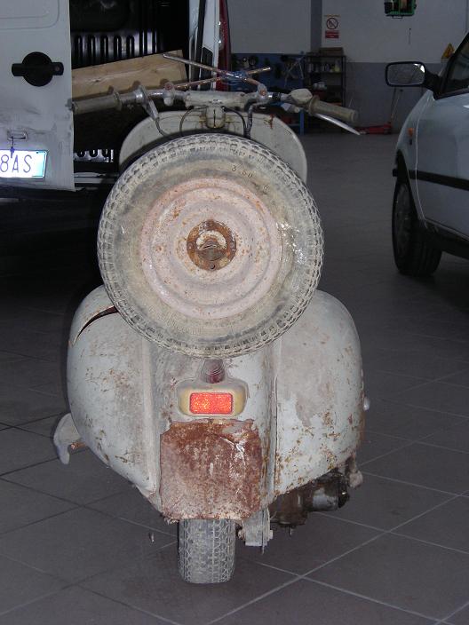

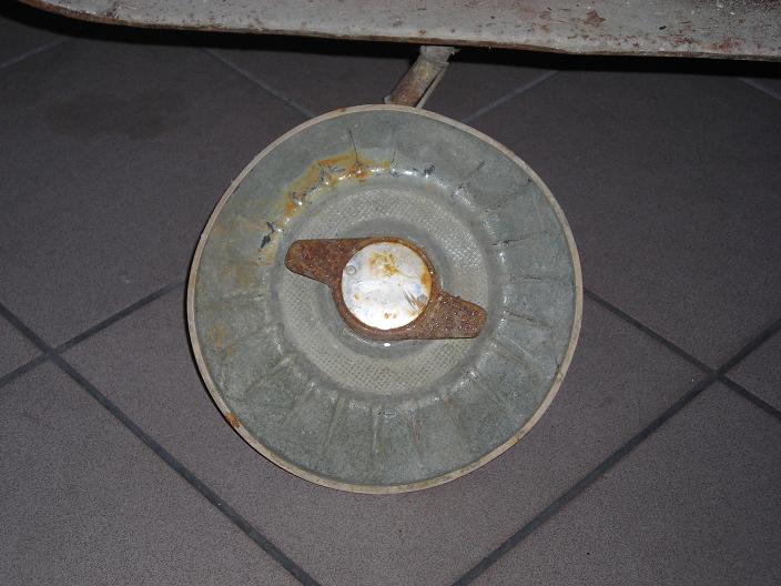

Veramente spettacolare è il coperchio della ruota di scorta...
61,01 KB

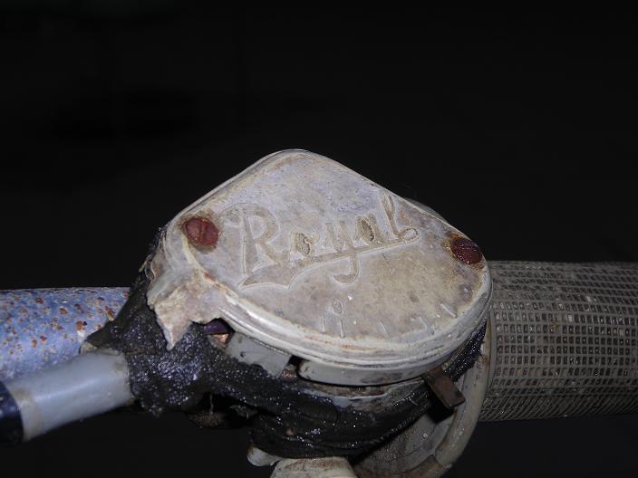

Credo che sia il devio luci...
C'è scritto ROYAL, ditemi che è originale vi prego!!!!!!!!!!!
44,61 KB

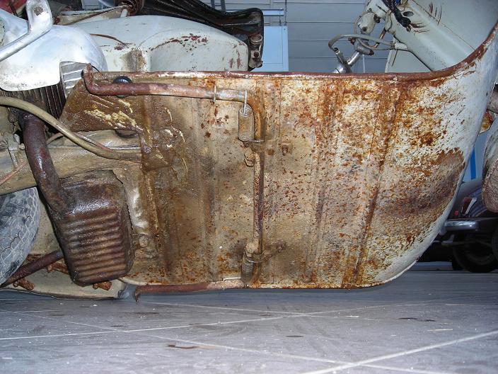

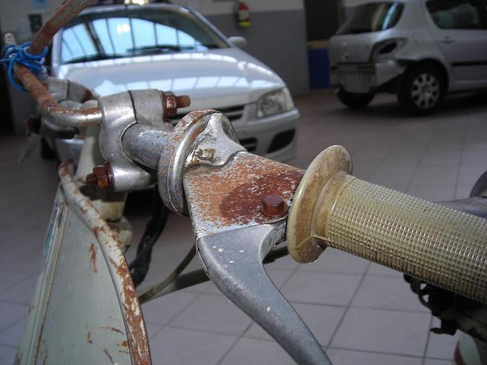

Le cromature, tutte da rifare... Mal di poco...
58,23 KB

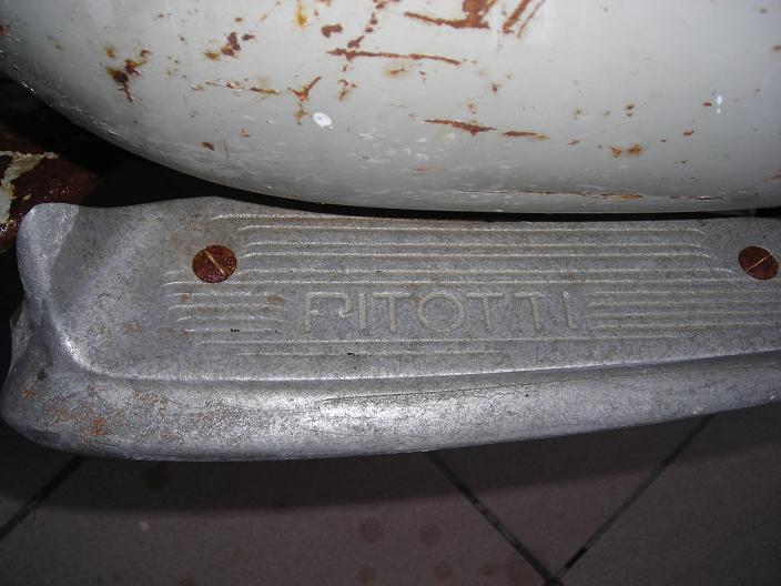

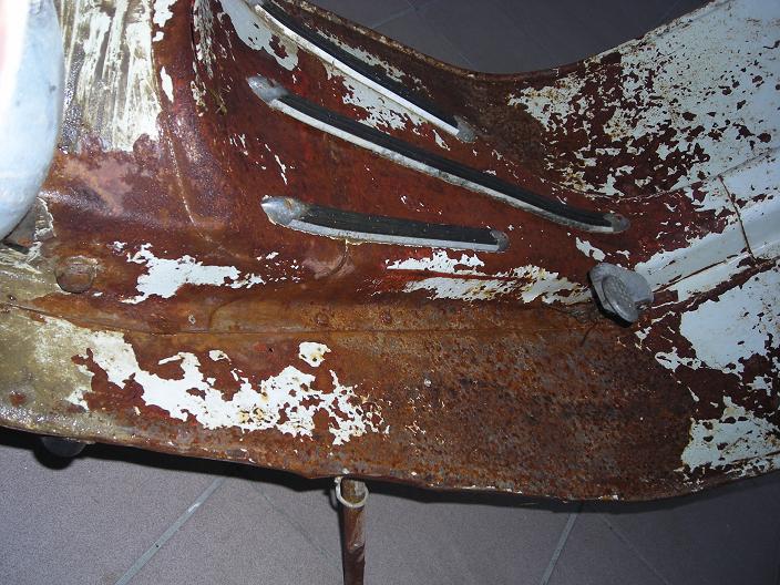

La pedana sotto la "POPPA" sinistra con la scritta PITOTTI...
61,1 KB

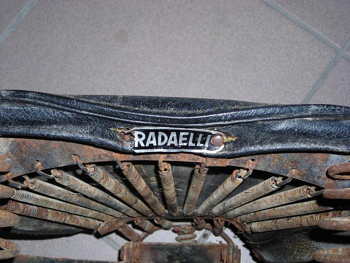

Ed in fine la targhetta RADELLI dietro il sellino anteriore...
98,06 KB

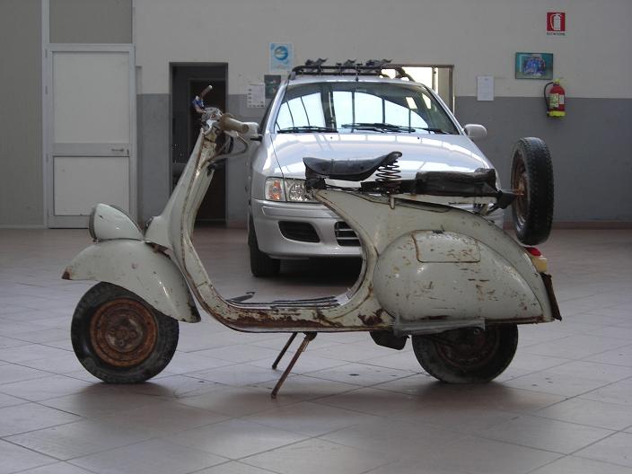

I lavori stanno andando avanti a gonfie vele, ieri sera si presentava cosi...

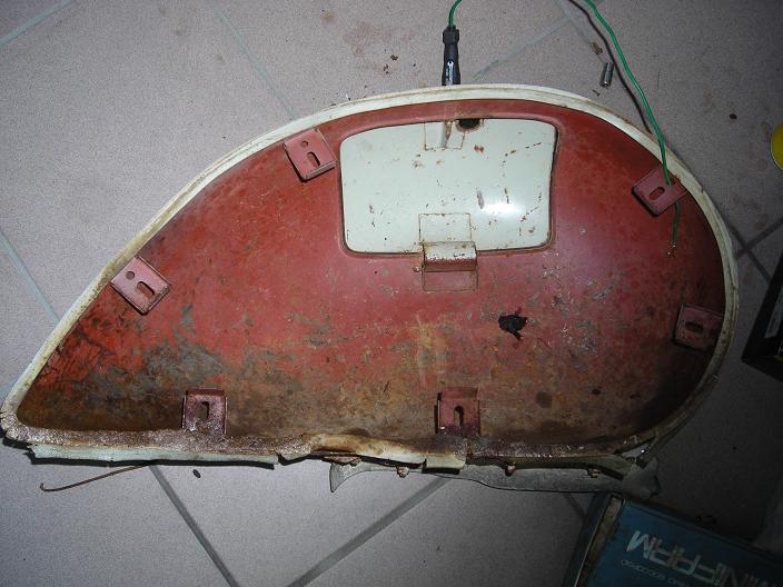

Un particolare spettacolare è l'interno della poppa sinistra col fondo originale...
67,9 KB

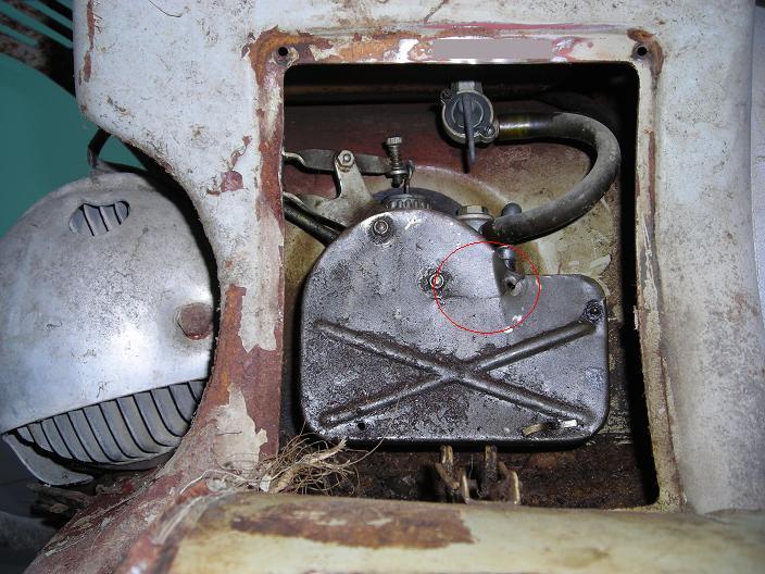

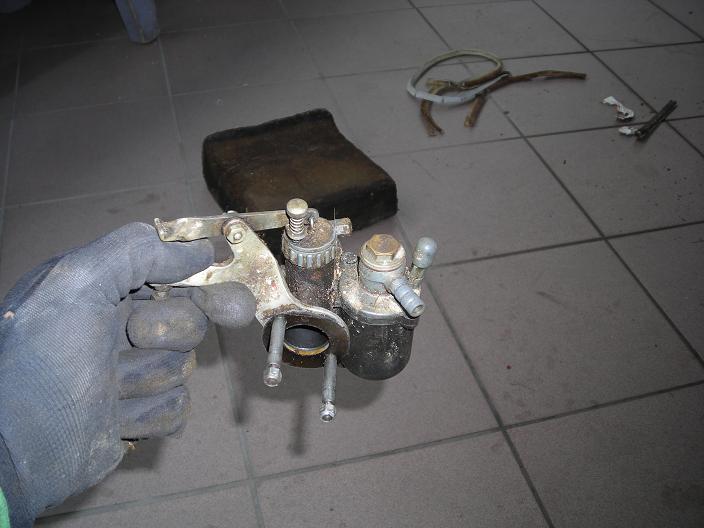

Il carburo, che sopra non c'è scritto nulla, ne la marca e ne la misura...
50,45 KB

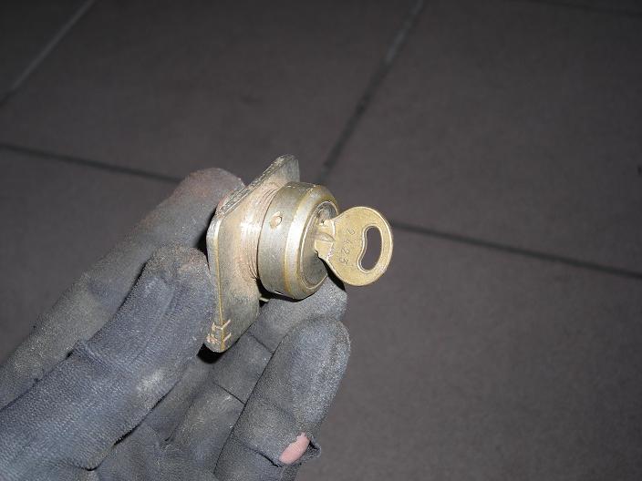

Il blocco della serratura, funzionante, un po scattoso ma con un po di grasso secondo me tornerà perfetto...
43,09 KB

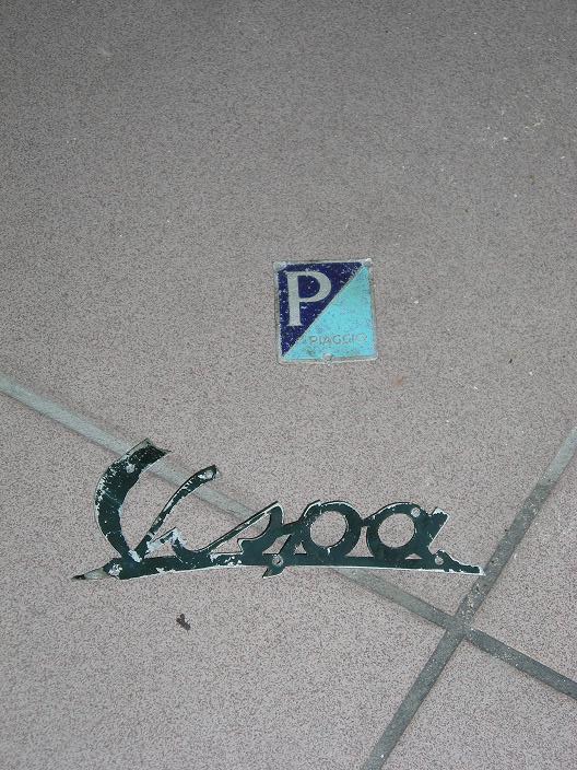

Peccato che era sciupata la scritta VESPA, l'impegno ce l'avevo messo tutto...

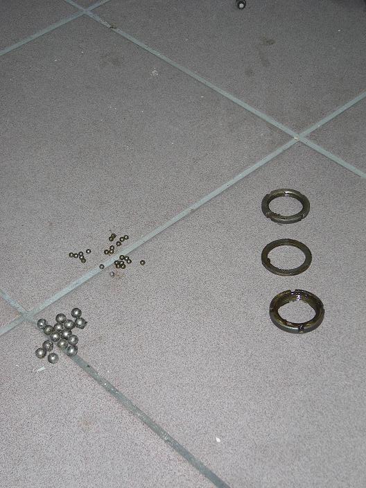

Ad esempio le sfere dello sterzo che io immaginavo che fossero come le 50 e invece no...
Smonto lo sterzo, tolgo le ghiere che bloccano la forcella e giù tutte le sfere
Le ho raccolte e ne ho contate 23, non credo che siano tutte...
Poi alzo la vespa in modo da far scendere la forcella ed ecco che le sfere più grosse mi entrano dentro la scocca dal buco dietro il parapolvere
Quindi ho preso la vespa, l'ho capovolta e l'ho scekerata come fosse un MOJITO
Alla fine ne ho contate 15 ma anche queste non erano sicuramente tutte perchè le ho messe sul parapolvere e ne mancavano per 2 o 3
SE QUALCUNO MI SAPESSE DIRE QUANTE SONO CON PRECISIONE SIA LE SUPERIORI CHE LE INFERIORI RINGRAZIEREI UMMMMMMMMMMMONTE!!!!!!

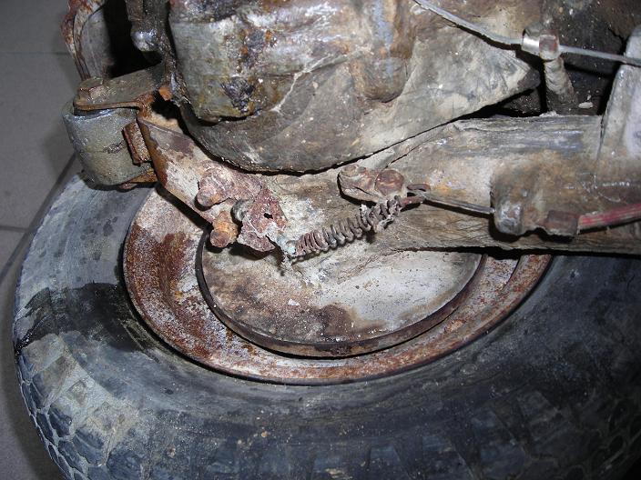

Ma prima era toccato a questa molla...
96,06 KB
E' passato GOMMONE di carrozzeria e mi ha detto che attaccata a questa molla ci va una scatolina che fa fare il contatto allo STOP
Se qualcuno avesse l'immagine posti pure che almeno il prossimo fine settimana ad IMOLA vado a colpo sicuro..............
96,2 KB

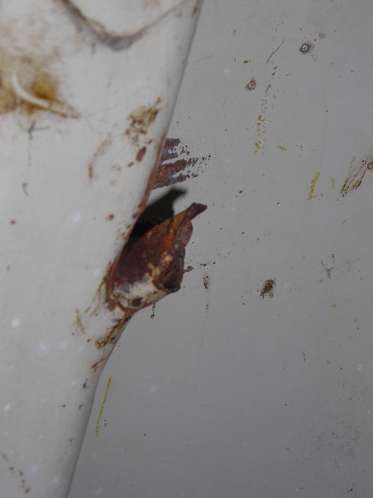

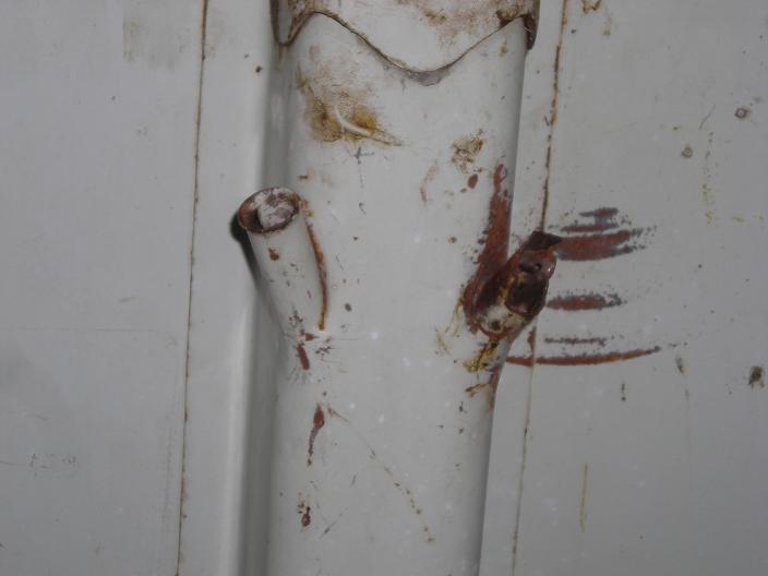

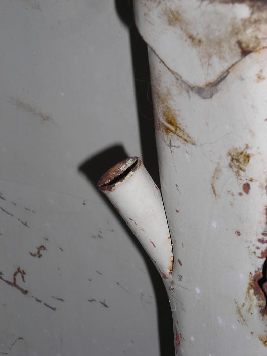

E ancora una bega è quella del passacavi destro...
29,51 KB
Il sinistro è intatto...
34,64 KB
Possiamo tranquillamente dire che ne manca la metà...
32,02 KB

urca un bel casino il passacavo! e come fai a ricostruirlo?!!?
pinopinolo
melita
Prov.: Prato
Città: prato
755 Messaggi
Inserito il - 04/09/2008 : 23:09:05  Mostra Profilo  Clicca per vedere l'indirizzo MSN di pinopinolo Invia a pinopinolo un Messaggio Privato
Cercherò di farlo aggiungendoci un tubicino di ferro, per allargarlo in cima lo scaldero con lafiamma ossidrica e per finire un paio di martellate con un attrezzo a cono...
Per ora proverò così se va bene vedremo altrimenti troveremo un'altra soluzione...

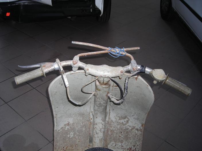

Non vi ho detto dell'impianto elettrico
Una vergogna, un appiccicottio di fili che non aveva dell'umano,
non l'ho fotografato perchè mi vergognavo...
In compenso ho segnato i colori del faro anteriore e quello posteriore...
