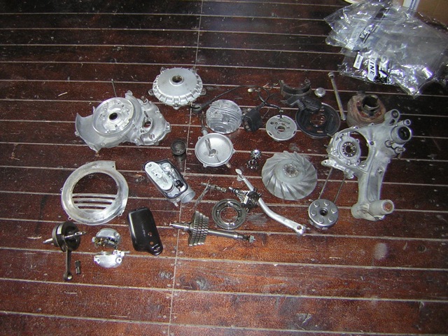

Rieccomi, il lavoro č andato avanti a rilento, tanto la stagione vespistica č ancora lontana.
Il motore č stato smontato e pulito al meglio (ci ho messo l'anima, per raggiungere, anzi sfiorare, la perfezione del motore VNB fatto da Tonysub). Poi stato imballato per sezioni, e imbarcato sulla carovana alla volta di Trapani dove le mani del maestro tonysub gli daranno quel rio che basta per scorazzare in sicurezza per la sicilia...
Dettagli sul motore nel thread dedicato... :D

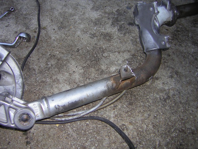

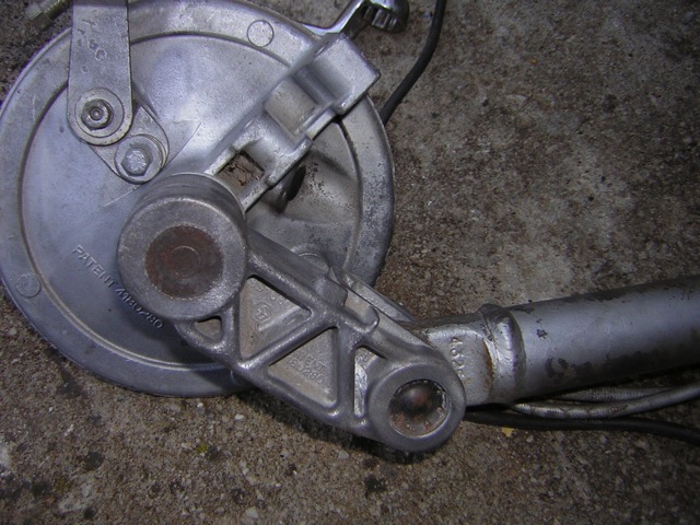

1) la forcella anteriore va tutta in grigio alluminio? Anche lo snodo della sospensione? O va colorato solo il tubo e il portamozzo va lasciato in alluminio nudo?

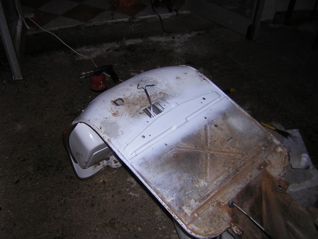

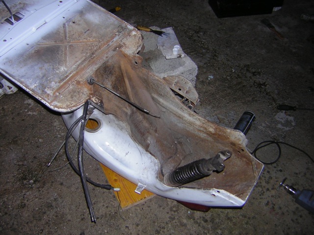

2) nel passaruota posteriore c'č quel velo di ruggine, cosģ come nella pedana (non fate caso alla bacchettina di rinforzo, perchč ho provato se il bianco in bomboletta era uguale a quello della scocca), cosa faccio per proteggerla? Spazzola d'acciaio e antiruggine? Oppure pulisco e poi metto momentaneamente del plastico protettivo?

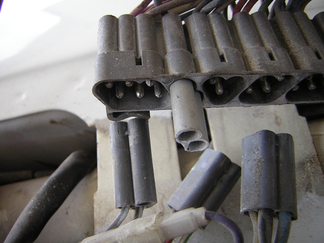

3) nei collegamenti sotto il nasello, c'č uno spinotto senza alcun filo....dove va?????? A che serve????

la forcella tutto in alluminio.
per il sotto fregatene tanto un giorno la rifarai, gli passi acqua e sapone con una spugna per levare il grosso dopo di che gasolio.
per il cavo mi č capitato anche a me vederli senza fili.

Il mozzo cosģ come il portaganasce non avevano tracce di vernice, ecco perchč mi era venuto il dubbio.
