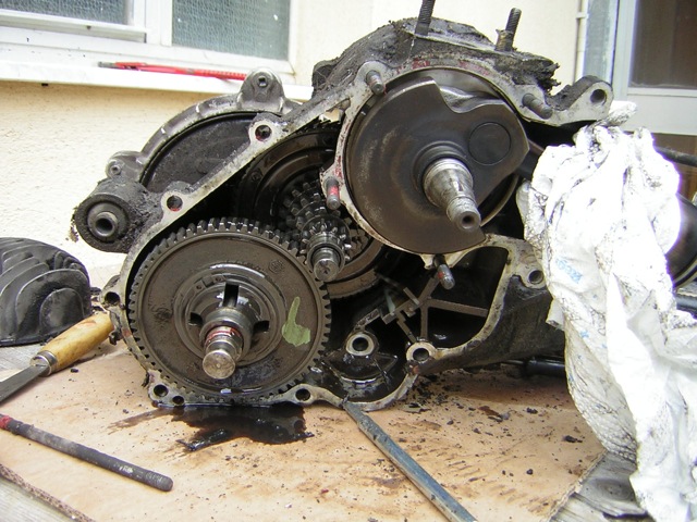

Si parte con il restauro

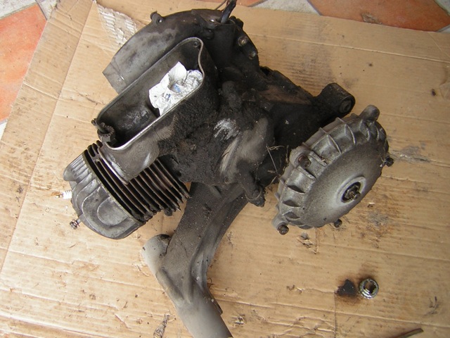

Domenica ho smontato il motore. Quello della VNB l'avevo dato in mano al maestro Tonysub, stessa sorte doveva toccare a questo, ma ho deciso di provare da me....vedremo che uscirà fuori!
Dopo 10 giorni di riposo appoggiata al muro, ho trovato la Vespa in un lago di olio. A quanto pare perdeva olio dal selettore. Niente di preoccupante, tanto smonterò tutto.
Tolta la marmitta, l'ho cotta alla brace per ripulirla all'interno. Fatta raffreddare ho dato una pulita con spazzola d'acciaio attaccata al trapano e passato del Ferox visto che non potrò riverniciarla in tempi brevi.

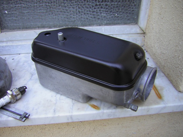

Il coperchio carburatore fa invece tutto nero, senza vernice raggrizzante.

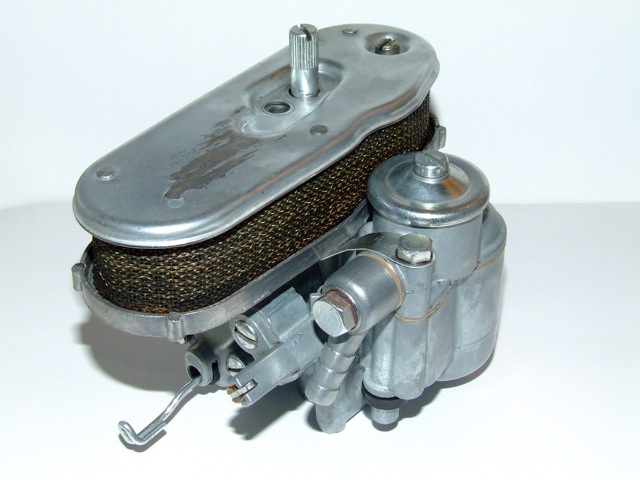

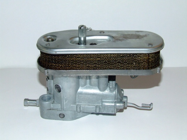

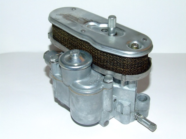

In moto la Vespa andava solo a spinta e tendeva ad ingolfarsi quando la spegnevo. Quindi revisione completa al carburatore, con cambio galleggiante, spillo conico, guarnizioni.
Pulitina con chillit bang (spettacolo!) e pagliuzza insaponata, bollitura per 10 minuti, ripulita con chillit bang, lavaggio e rimontaggio.
Ecco le foto del carburatore. Purtroppo non ho potuto farne nè prima nè durante, perchè non trovavo la scheda di memoria della fotocamera.

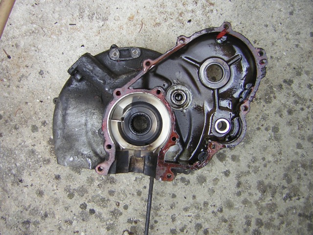

Carter luridi
La gomma strisciava sul coperchio frizione, infatti mi sembrava un tantino larga.
109,35 KB
Semicarter lurido... c'era pasta rossa ovunque!
152,5 KB
149,68 KB

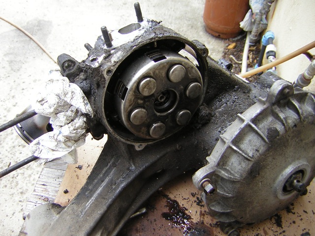

Altra metà (non ho ancora la chiave frizione e la 24 per il dado ruota...e sono rimasto bloccato)
125,5 KB
129,44 KB

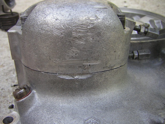

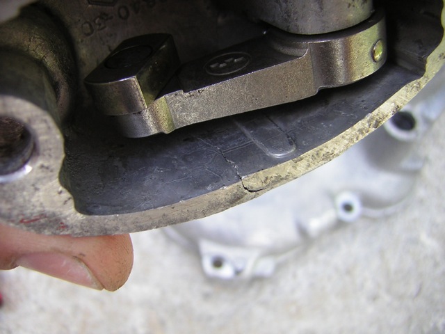

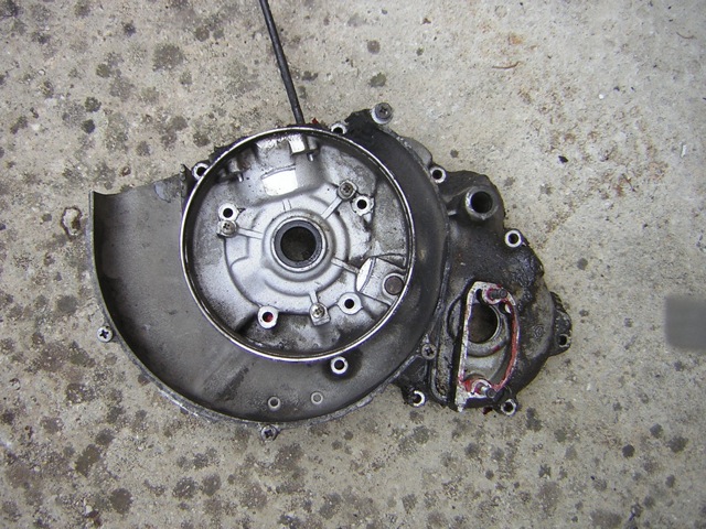

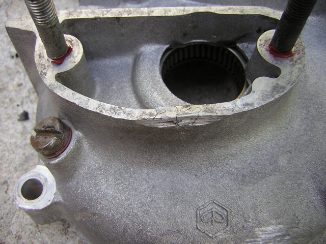

1° problema...
carter e selettore crepati
Come sistemo? Basta acciaio liquido, o porto a saldare?
119,39 KB
121,07 KB
76,84 KB

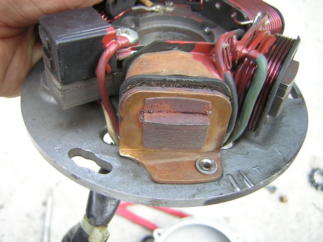

Secondo me la scintilla era un po' deboluccia. Può essere dovuto a sporco e ruccine superficiale nello statore? Ho pulito tutto con carta abrasiva.

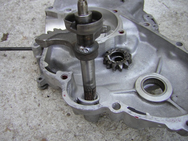

Nell'alberino dell'avviamento va qualche oring di tenuta?

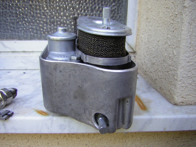

Scatola terminata

Nessuno mi sa dare informazioni su quella sorta di etichetta in metallo che c'è sul bullone del coperchio galleggiante?
E' l'etichetta del prezzo?
Oppure serve in un certo senso a proteggere da schizzi e polvere il forellino dello starter che c'è poco sotto?

ppss: ma nessuno ha informazioni sull'etichetta del carburatore? :D

ciao porta a far saldare quei punti crepati
e mi raccomando continua così pulisci tutto alla perfezione
per l'alberino dell'avviamento ci va l'oring guarda bene nella sede
nel selettore invece niente oring
