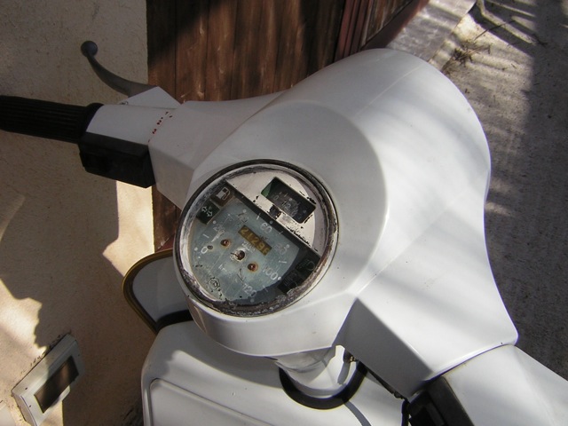

Ha il vetro del fanale anteriore rotto, così come il contakm (che segna poco più di 20000km). Credo siano tutti originali, conoscendo la proprieraria (lavoro sotto casa, in una cittadina piccola che si estende per 3km).

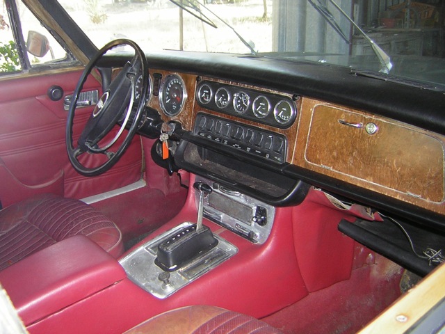

La Jaguar è/era del padre. Ruggine sul cofano posteriore causata da un pluviale che, nell'ultimo anno (prima era stata in un magazzino al chiuso), scaricava sopra. Motore V6 2800cc, cambio automatico. Il motore, a detta sua, non gira. Ma è bloccato dal lubrificante che si sarà seccato (anche se dall'asticina di controllo i livelli sono in ordine e l'olio pulito). Interni perfetti, in pelle, solo un po' impolverati.

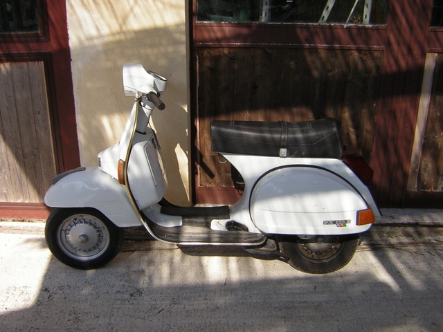

Le foto le ho fatte dopo qualche ora di lavoro. Avevo già smontato pedale freno (duro, che ho lavato di svitol) e cavalletto (la vespa stava storta perchè un pezzo del cavalletto era dissaldato).
Tolti anche tappetino, plastica pedana, ruota di scorta.

Appena portata a casa, ho fatto mezzo litro di miscela al 3% abbondante e ho provato a metterla in moto.
La scintilla mi sembrava un po' deboluccia, ma dopo varie pedivellate sono riuscito a metterla in moto. Ha fatto un fumo pauroso e si è rispenta. Ho provato a spinta, dopo 100mt, fumo, scoppiettii e spenta.
Pensando che magari la miscela residua nel serbatoio fosse evaporata negli anni in cui la vespa era stata ferma (credo almeno 4-5), lasciando olio e quindi aumentando la % quando ho aggiunto la nuova, ho aggiunto un litro di benzina secca.
Con la pedivella non voleva sapere di partire, ma a spinta sono riuscito a metterla in moto. Ha fatto un fumo pauroso, sputando tantissimo olio. L'ho lasciata per 5 minuti in moto e poi l'ho provata in strada.
Il motore sembra un orologio, il cambio è da regolare, ma con la pedivella non ne vuole sapere di mettersi in moto. Devo spingere.
Sicuramente è da cambiare spillo e revisionare in toto il carburatore, visto che non si accende perchè a mio parere tende ad ingolfarsi.

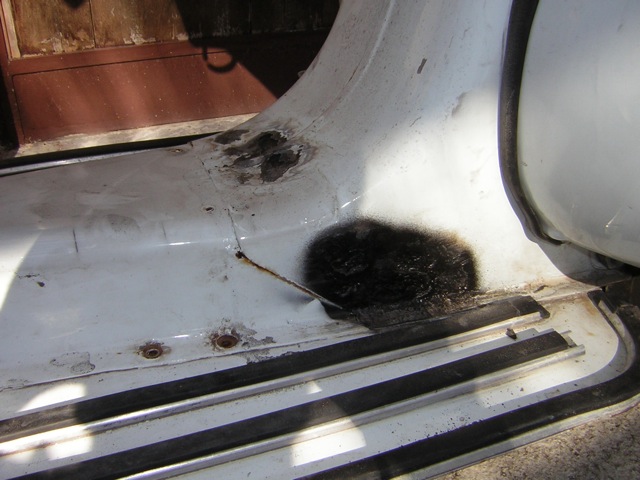

Ho poi tolto le pedane, grattato via la ruggine con la spazzola, passato del ferox e per finire, visto che inizierò a lavorarci tra non meno di un mese, in mancanza di antiruggine ho passato un po' di nero AT in bomboletta.
Per ora non la rivernicierò, se non in quella parte di pedana. La pulirò nella meccanica, luciderò, e rifarò il motore.
ps: dove trovo il tachimetro (completo o in parte??).

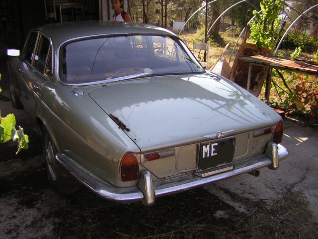

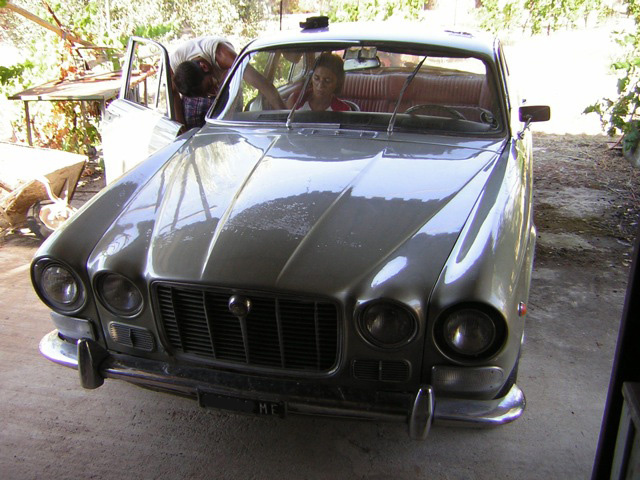

Ecco la jaguarina inserita nell'affare.
Se non riesco a sistemarla posso sempre utilizzare il portabagagli posteriore come garage per 2-3 vespe

è bruttissimo il jaguar....me lo regali? lo butto io...

Della Jaguar non mi spaventa la carrozzeria. Non ha ruggine nè botte se non nel cofano dietro.
Per il resto la vernice è perfetta. Nel cofano anteriore sembra spellata, ma in realtà è traccia del telone con cui l'avevano coperta (e che è stata causa principale del marcio al posteriore.
Il cambio automatico funziona.
Mi spaventa il motore... chi lo apre quel mostro?

ma le chiazze nel tunnel centrale sono macchie o è fradicio?(apparte quei pezzi verniciati in nero)
