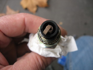

Fai la prova della candela.
Vai a fare una tiratina di minimo un km, smonti la candela e controlli il colore dell'elettrodo, questo dev'essere color nocciola.
24,36 KB
se č pił scuro sei grasso, se č pił chiaro, tendente al bianco sei magro e rischi il grippaggio

ok grazie davide 92 ma se e kiaro ossia e magro dovro aumentare la grandezza del getto giusto?

esatto!!
