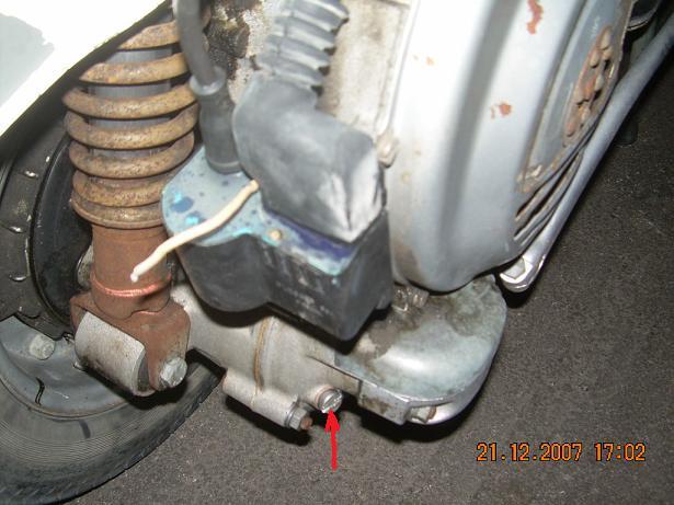

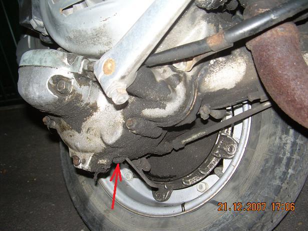

non credo che per cambiare l'olio tu debba tirare giù il coperchio del motore.
è pur sempre un motore di PX, potenziato certo, ma da PX
ha un tappo sotto per vuotarlo e uno dietro per riempirlo
guardaci meglio, a meno che non ci siamo capiti e io abbia interpretato "cuffia" per coperchio motore.
ti metto due foto, per capirci:
per togliere (non fare caso alla morchia è già stata tolta e questo motore ora luccica):
96,35 KB
per riempire:
87,8 KB

Io ho un T5 ma nessun coprimotore. per l'olio la foto che hai visto è molto chiara, due viti una per eliminare l'olio, l'altra per metterlo.
Il problema l'avrai nel mettere l'olio...... devi usare l'oliatore con olio nuovo e inserirlo uno "spruzzino" alla volta fino a quando non esce da solo, a quel punto chiudi serrando bene.
