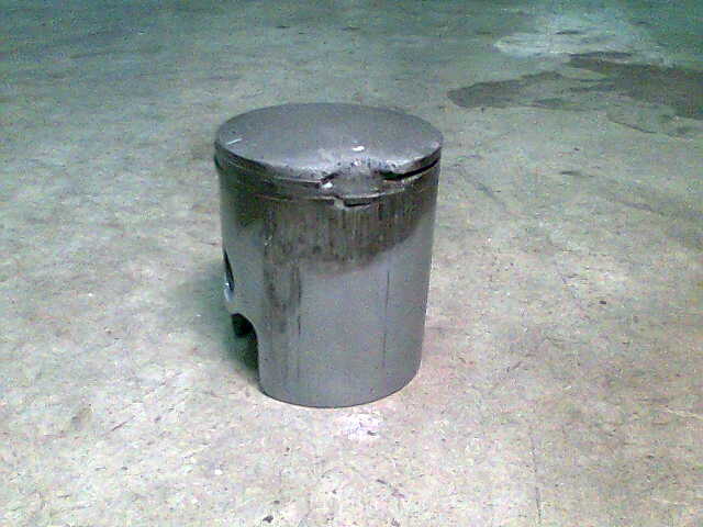

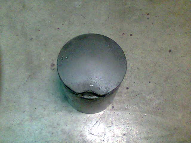

leo92
Città: nimis
196 Messaggi
Inserito il - 29/08/2008 : 00:54:23  Mostra Profilo  Visita l'Homepage di leo92 Invia a leo92 un Messaggio Privato
raga ho tirato giù il cilindro e il pistone...guardate...
33,84 KB
37,52 KB
26,91 KB
leo92
wla-vespa!!!
yuri76
Città: Villa Vicentina
3703 Messaggi
Inserito il - 29/08/2008 : 08:51:21  Mostra Profilo Invia a yuri76 un Messaggio Privato
Porca ZOZZONA!!!
Alla faccia della frizza che slitta...
leo92
Città: nimis
196 Messaggi
Inserito il - 29/08/2008 : 09:34:38  Mostra Profilo  Visita l'Homepage di leo92 Invia a leo92 un Messaggio Privato
tutto per via che nel cilindro lo scarico era troppo largo...e le fescie sforzavano...maledetto ki ha lavorato lo scarico in quella maniera...cmq adesso mi tocca tirare fuori un altro cilindro....ma nn trovo niente in giro......ce qualcuno di voi che ha 1 cilndro 130 da vendermi? giusto per andare al raduno...
