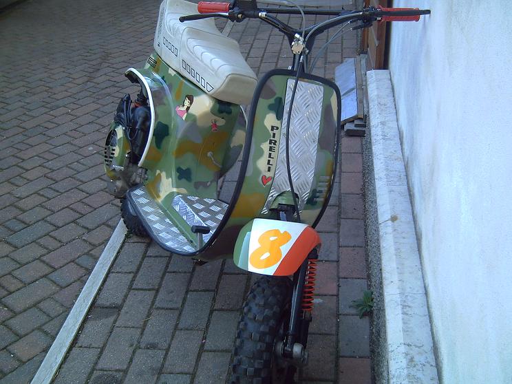

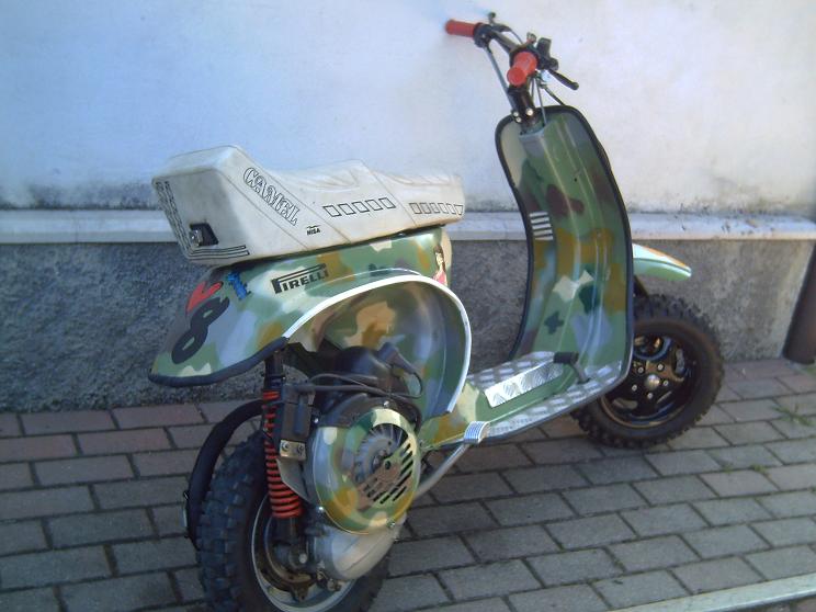

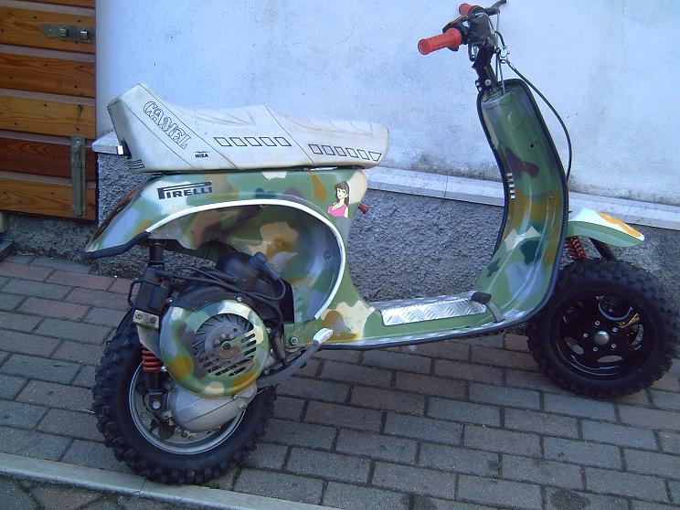

prima era così
27,63 KB
ora è così
61,79 KB

ahahah spettacolare complimenti!!
tanto non si riusciva a recuperare niente... o comunque non ne valeva la pena..
le pedane di alluminio come le hai fissate?
ah e il colore... COME HAI FATTO??

abbiamo preso tutti colori che hanno a che vedere con il militare....
poi fatto 4 diversi tipi di stampini!!!!!!!e via!!!!!!
abbiamo ottenuto davvero un buon risultato!!!!!

le pedane sono state fissate con della colla speciale e con i rivetti!!!!!!

Inserito il - 19/08/2008 : 13:53:33  Mostra Profilo Invia a n/a un Messaggio Privato
102 polini allargato a 55,8
carburatore 24
valvola allargata
carter raccordati
albero anticipato
rapporti 18/67
proma
sullo sterrato è davvero un mostro...
si comporta davvero bene per quel ke è!!!!!

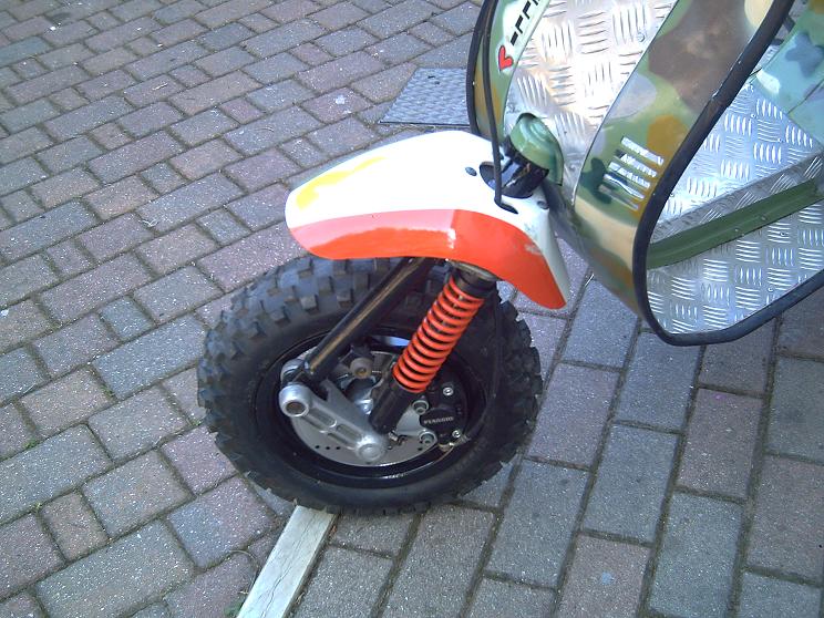

Inserito il - 19/08/2008 : 14:12:50  Mostra Profilo Invia a robert16fj un Messaggio Privato
ma che ruote hai messo??bella la pedana

Inserito il - 19/08/2008 : 14:24:26  Mostra Profilo Invia a n/a un Messaggio Privato
ruote tacchettate da cross della vee rubber
