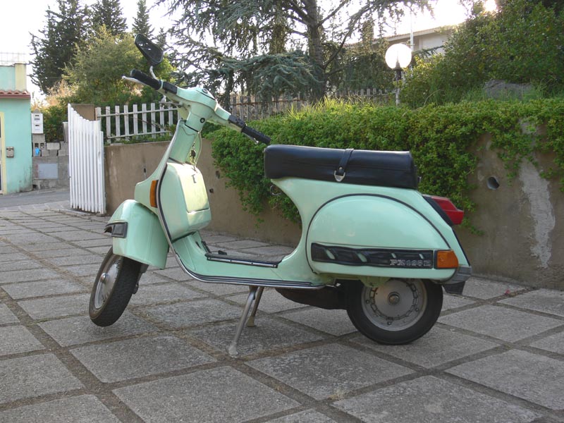

Ecco la mia vespa. Regalatami un anno fa. Vorrei chiedere se il colore è originale, anche se immagino di no! Questa era bianca in origine ma i miei amici l'hanno fatta di questo colore, che devo essere sincero, apprezzo molto. La vorrei iscrivere al registro storico (previe sistemazioni varie ovviamente) ma ho questo dubbio del colore.
chi mi aiuta???

tra l'altro vorrei togliere le modanature! odio troppa plastica.. Ho visto altri px dello stesso anno senza: possibile che alcuni modelli uscivano con e altri senza? O sto prendendo un granchio?

Carina la tua vespa, veramente ben tenuta
Curioso anche il colore, peccato che non sia fra quelli previsti in origine e se la vuoi fare FMI/ASI devi sabbairla e verniciarla.
Ti assicuro innanzitutto che le modanature erano un optional che veniva aggiunto in seguito.

Ah bene sono contento così avrò meno problemi nel toglierle! Purtroppo dovrò tappare i buchi delle viti e riverniciare. Per il colore molto probabilmente terrò questo: io speravo fosse originale proprio perchè mi piace molto e inoltre per la questione del registro storico, ma da qualche parte avevo già letto che per il px ci sono altri colori ma non questo. Volevo chiedere conferme (o meglio smentite) a voi che ne sapete un sacco davvero!!!
Peccato..
Inserito il - 04/07/2008 : 14:17:10  Mostra Profilo Invia a et3jeans1976 un Messaggio Privato
non dovrebbero essere avvitate ma solo incolate col biadesivo!
Intendo ovviamente le fasce laterali sulle chiappe e sul parafango
per i colori esatti, occorre sapere l'anno di costruzione ed almeno un paio dei primi numeri del numero di telaio
dopo la mazzetta dei colori previsti per l'anno ed il modello te la trovo in un attimo!

Belina! ti manca anche la ruota di scorta...mi raccomando..d'obbligo se devi fare il giro della Sardegna!

ma sbaglio o neanche il cavalletto è originale?

le modanature sono state vitate dopoaver bucato e in certi punti addirittura rivettate!
La ruota di scorta l'ho tirata giù da poco perchè si è sgonfiata e le devo dare un'occhiata per vedere se è bucata o perde dalla valvola.
Il cavalletto non so se è originale o meno: di sicuro i gommini non lo sono!
Sono stati verniciati con una bomboletta assieme ai tubi del cavalletto: lavoretto fatto un pò grossolanamente. Anche la verniciatura generale non è il massimo anche se dalla foto non si vede.
Ora vado a cercare i dati del telaio..e se lo trovo l'anno di costruzione

Allora i primi numeri del telaio sono Vnx2t. L'anno di costruzione dove si trova? io so l'anno di immatricolazione che è il 1983.

Ho controllato in questo collegamento http://www.vespaforever.net/telai.htm e il mio numero di telaio rientra nella produzione del 1983.

et3jeans1976 scrive:
In quest'altro collegamento: http://www.vespaclub.com/tutte.html ho visto che le modanature sono di serie!

Io il px125e la comprai nuova nel 1983,se non ricordo male i colori disponibili erano:azzurro met,bianco,nero,rosso.
Per quanto riguarda le modanature so per certo che erano optional,il px usciva dalla piaggio senza, le motava a richiesta il venditore.
