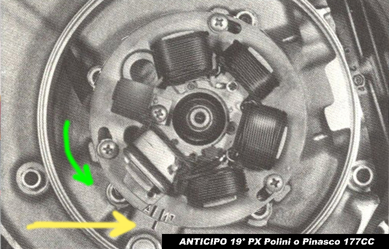

dalle nostrefaq ti riporto l esempio di anticipo per il polini .....
secondo me deve essere messo esattamente così........
hai rimesso tutti i dischi? inteno dire anche gli intermedi, la tensione del filo non sarà eccessiva?
cmq cerca di appurare se è mancanza di coppia oppure slittamento della frizione........

ecco..l'ho regolato esattamente cosi mentre prima era sulla allineato sulla linea di destra. in effetti sembrerebbe mancanza di coppia ma non ne sono certo. la tensione del cavo penso vada bene, nè troppo dura nè molle. cmq rimettol'anticipo come era e vedo se si riprende. potrebbe dipendere dal gt? ho rimesso le fasce che aveva perchè mi sembravano nuove.
