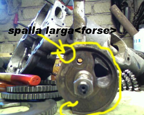

Ciao a tutti, stò rifacendo il motore di una vespa da "scippo".. I carter sono di un pk e la cuffia già lasciava trasparire l'iniezione di vitamine alla quale erano stati sottoposti, apredo i carter mi sono imbattuto in questo albero, qualcuno mi sa dire cos'è?

un DR forse, corsa 51

Sull'albero non c'è nessun tipo di iscrizione e la testa di biella è sprovvista dei fori per lubrificare la gabbia a rulli, se non riesco a recuperarlo devo sostituirlo.. il cono è 19 vero?

il cono è 19 vero?
caspita... basta misurarlo col calibro no?

basta misurarlo dai!!
comunque sì, quello è un 19 DR anticipato di circa 16/18mm a vista!!

quel l'albero mi sembra un mazzucchelli, ed ha pure la spalla più larga lato aspirazione
credo!!! se la foto non mi inganna

è l'ombra che ti frega Enzino!!!
E invece la foto t'inganna! la risoluzione non è al massimo, siamo sui 2mp
