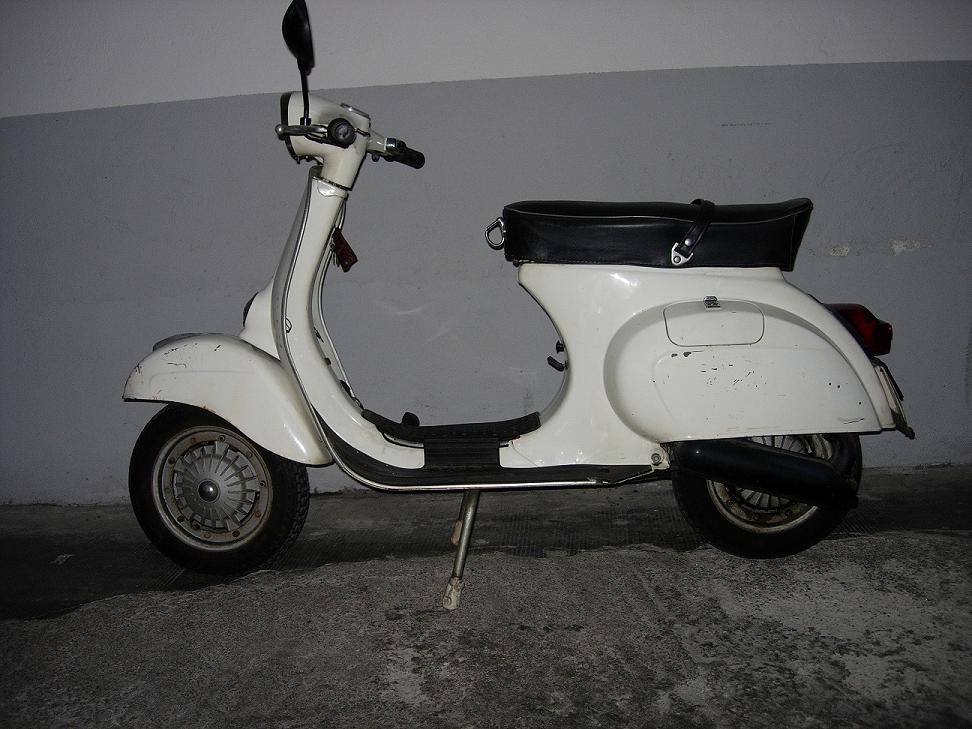

Come da titolo :)

si ma i doc.? se tutto in regola puoi offrire max 1700€, non di più

Se documenti in regola con targa originale il prezzo buono e' 1500 e' stata ricolorata fallo presente. e controlla le pedane.
Inserito il - 11/08/2008 : 09:34:37  Mostra Profilo  Visita l'Homepage di poeta  Clicca per vedere l'indirizzo MSN di poeta Invia a poeta un Messaggio Privato
Veramente...da quel che si vede in fotografia, è ORIGINALISSIMA!
Del 1980 ultima serie, ha lo strumento con vetrino in plastica privo della ghiera cromata che fà da cornice, l'attacco del cavo rinvio è a baionetta anzichè a vite, il pedale del freno ha sezione quadrata, il bloccasterzo è tondo privo di sportellino, la sella ha la maniglia con cuciture e non è in plastica rigida azzurra, il fanalino post è marchiato TRIOM o VERALUX in origine e il portalampade è in plastica cromata.
Direi che è una BELLA VESPA, per quanto le PRIMAVERA qui a ROMA non son mai veramente piaciute!
Difatti non se ne trova una dalle mie parti nemmeno a pagarla oro!

per forza che è bella... è la mia :)
la marmitta va bene così? è originale?

La marmitta non e' originale.
ti mando un pm.

scusa poeta ma il dado del perno blocco motore si colora di bianco insieme al telaio?

Inserito il - 11/08/2008 : 13:31:31  Mostra Profilo  Visita l'Homepage di poeta  Clicca per vedere l'indirizzo MSN di poeta Invia a poeta un Messaggio Privato
No! E' zincato...come su ogni vespa dal 1946 ad oggi....

Allora ho visto male io!
Inserito il - 11/08/2008 : 15:35:12  Mostra Profilo  Visita l'Homepage di poeta  Clicca per vedere l'indirizzo MSN di poeta Invia a poeta un Messaggio Privato
Ma....che sono quei fili e quei fori?
aveva per caso le FRECCIE?
che ANIMALI!
non si tratta così una "signorina"!

eh si aveva le frecce... purtroppo era una vespa utilizzata quotidianamente anni fa, e per comodità erano state montate! ho provveduto a smontarle ma nn riesco a togliere i cavi ( guardate nella sezione dei collegamenti elettrici della vespa, mi serve aiuto!!! )
