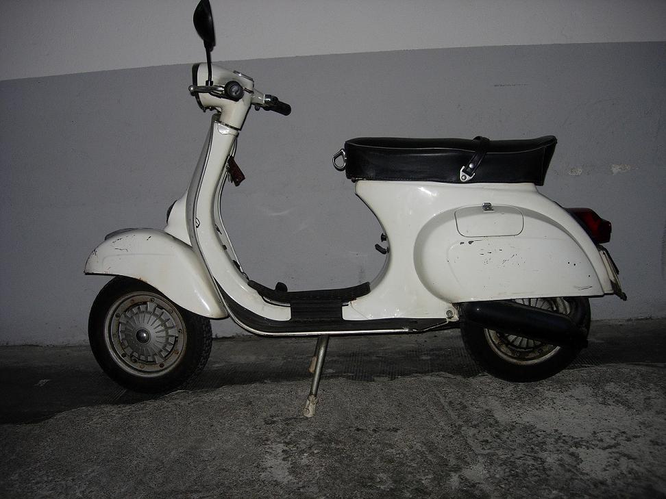

Quale marmitta deve esserci montata? io ho quella a siluro... posso iscriverla al registro storico?
devil
Città: Varese
128 Messaggi
Inserito il - 10/08/2008 : 19:13:46  Mostra Profilo Invia a n/a un Messaggio Privato
ho questa qua insomma...

no, era una modifica che tutti facevano.. e continuano a fare
ma la Vespa Primavera (non et3) ha la marmitta a padellino, simile a quella delle 50
il forum cresce ogni giorno -
Gianluca
http://www.vespaforever.net
Inserito il - 11/08/2008 : 10:09:27  Mostra Profilo  Visita l'Homepage di poeta  Clicca per vedere l'indirizzo MSN di poeta Invia a poeta un Messaggio Privato
Simile ma non uguale!
O meglio monta normalmente il padellino della 50, ma l'ORIGINALE era di poco differente ed ha addirittura altra numerazione di OMOLOGAZIONE!
Ovvero è specifica per Primavera!
Esisteva anche in ORIGINALE come ricambio fino a qualche anno fà, ma, mano a mano che il ricambio si riduceva come disponibilità il suo prezzo saliva!
Diciamo che le ULTIME VENDUTE sfioravano i €120!
Sembran tanti vero....eppure se la vuoi in ORIGINALE non la troverai!
Si chiamavano codice ricambio "Z" sul CATALOGO VINTAGE, ovvero (ultime 10 pezzi).
Forse M.p4scoli le ha ancora con timbro Piaggio, se hai coraggio chiedi a lui....

quindi se volessi iscriverla al registro dovrei cambiare la marmitta, giusto?
Phreno
schiaccia
Prov.: Siena
Città: Siena
1252 Messaggi
Inserito il - 11/08/2008 : 12:35:04  Mostra Profilo  Clicca per vedere l'indirizzo MSN di Phreno Invia a Phreno un Messaggio Privato
si
