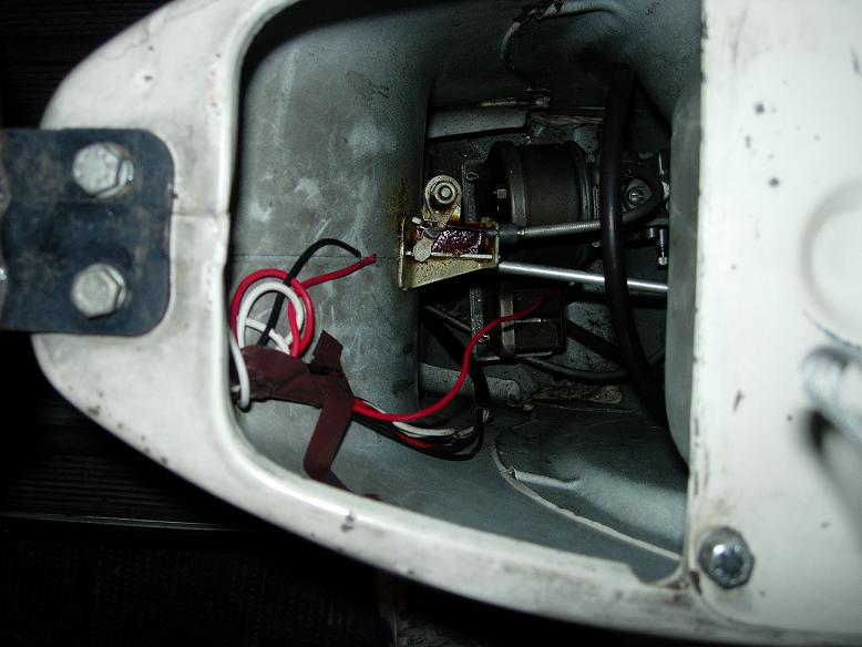

insomma... da qui
59,18 KB
il cavo rosso non so come sganciarlo dalla bobina ( penso si chiami bobina quel coso li.. :D e il cavo con gli altri fili che va davanti

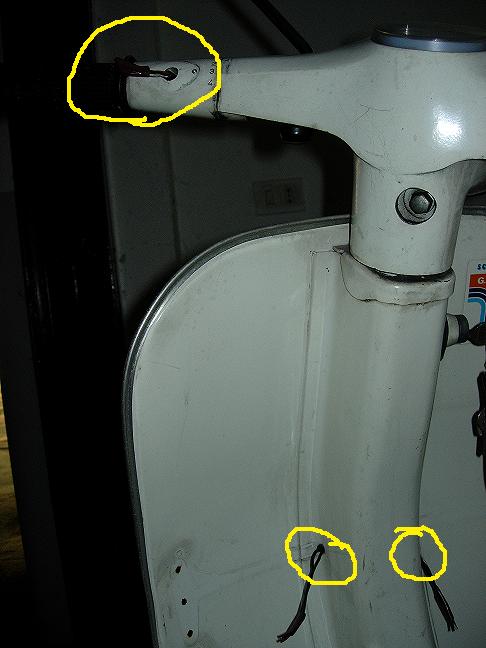

fino a
40,68 KB
quei cavetti cerchiati in giallo... non so come estrarli... :( suggerimenti????

TIRA
se non vengono è perchè magari li hanno attorcigliati attorno a qualche cavo originale.

ho provato a tirare! non vengono... a tirare troppo ho paura di fare qualche danno ai cavi di frizone acceleratore etc etc!

ragà ce l'ho fatta... ho aggirato il problema e ho trovato una soluzione.. non per niente futuro medico
ho smontato il cicalino davanti e da lì ho sfilato il tutto!
c'era un blocco di fili avvolti e attaccati col nastro isolante... per quello non si riusciva a sfilare! :)
ora però devo staccare il filo che si collega sotto alla bobina.. ( perchè di bobina si tratta, vero?nn mi avete dato risposte :)
( Mi riferisco al filo rosso nella foto qui sopra )

AHah sono un BABBIONE è ufficiale
il cavo rosso non si attaccava al carburatore... bensì c'era un buco sotto e passava insieme ad altri cavi in una scatoletta con vari contatti elettrici, a sinistra della pedivella..
Che cos'è quella scatoletta? è tipo " scatola di derivazione " ?
beh ho tagliato il filo in questione dalla scatoletta... e sembra che vadano gli elementi elettrici della vespa... ho fatto male?

Inserito il - 25/08/2008 : 17:32:37  Mostra Profilo  Clicca per vedere l'indirizzo MSN di Soft Invia a Soft un Messaggio Privato
(scusami)
cmq sì,...
prendeva la corrente positiva dalla "scatola di derivazione" e se la aprirai la troverai attaccata ad altri 2 fili rossi...
cmq la prendeva da lì, la portava al manubrio dove veniva "smistata" tra destro o sinistro.... semplice no?
cmq apri quella scatoletta e togli definitivamente quel cavo rosso in più...
se per caso dovesse toccare il telaio (e quindi fare massa), la vespa non parte più...
