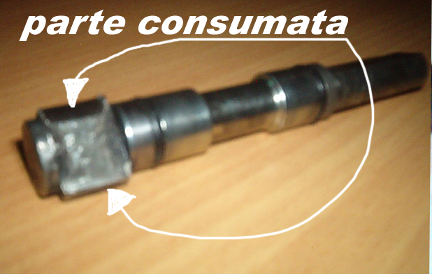

poi una cosa che non si controlla mai quando si hanno problemi di frenatura è il perno a chiave cioè quello che fà espandere le ganasce,se la base di qusto perno è consumata le ganasce non si aprono nella giusta misura,,
222,19 KB

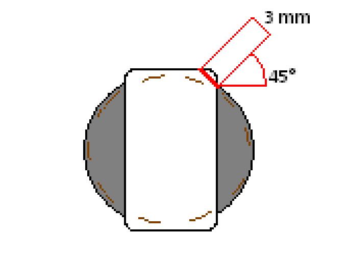

ciao bruno .. per la tua modifica intendi in questo modo?
ho fatto uno schizzetto molto schifetto...
spero si capisca...
non ho capito cosa intendi con "-Rz 5.0 "

Inserito il - 11/08/2008 : 12:47:13  Mostra Profilo Invia a BRUNOET3 un Messaggio Privato
bravissimo Nicola!!
mi hai evitato un disegno!!
grazie!!
si, la modifica è propio quella!!
Per Rz 5.0 è il raggio "della rotondità " dello smusso!!!

Inserito il - 11/08/2008 : 13:41:54  Mostra Profilo  Clicca per vedere l'indirizzo MSN di Soft Invia a Soft un Messaggio Privato
han ok... praticamente in quest' altro modo....
e di 5.0 mm...
4,45 KB
esatto... come dice poeta ...fanno la differenza..

esatto così nicola!!
disegnatore provetto!!!

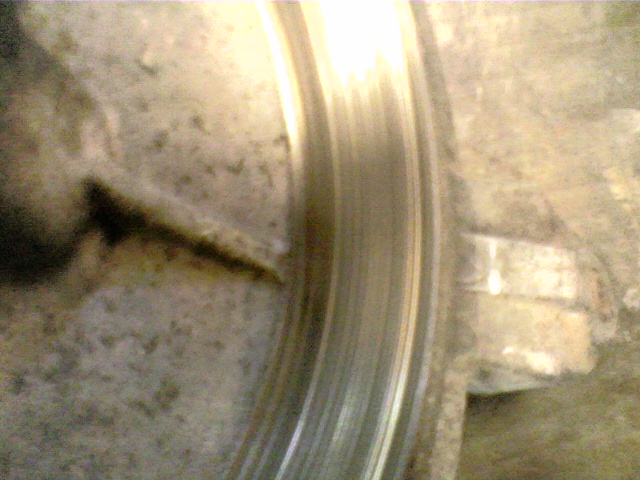

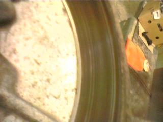

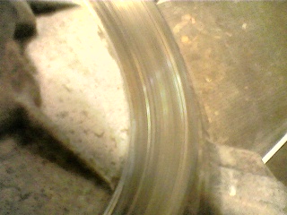

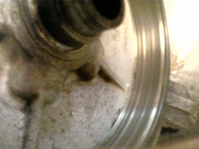

ne approfitto del post aperto...
guardate come sta il mio tamburo...
122,3 KB
123,02 KB
29,28 KB
32,52 KB
causa di una frenata piuttosto scadente, con impossibilità di bloccare la ruota...
tornendo 1 mm tornerebbero ad essere lisci...
cosa ne dite? meglio tamburo e ganasce nuove? un' idea dei costI?

ciao Nicola!!
a vederlo così sembra ancora "bello grasso" di ghisa quel tamburo!!
fai così,
fallo pelare di 1 mm e monta ganasce nuove NewFreen
vedrai che la situazione cambierà totalmente!!!
