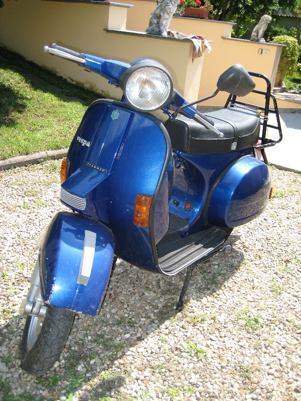

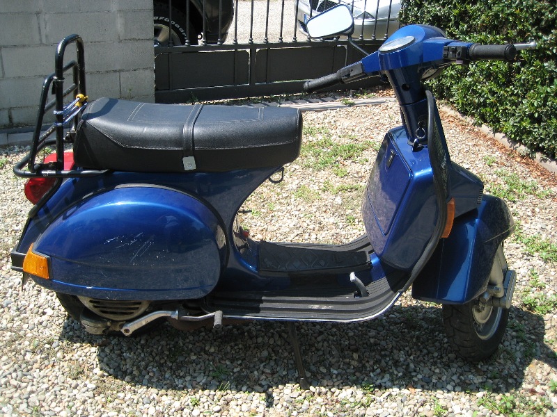

Mio zio ha comprato questo PX200E Arcobaleno Elestart dell'84 visto che vuole dargli una sistemata ho fatto qualche foto per chiedervi cosa c'è da sostituire o aggiungere o sistemare, il motore lo porterà da un meccanico per sistemarlo visto che l'accensione elettronica non funziona, il colore non è originale giusto? e volevo sapere approssimativamente il valore di mercato quant'è secondo voi

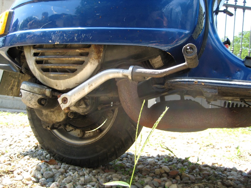

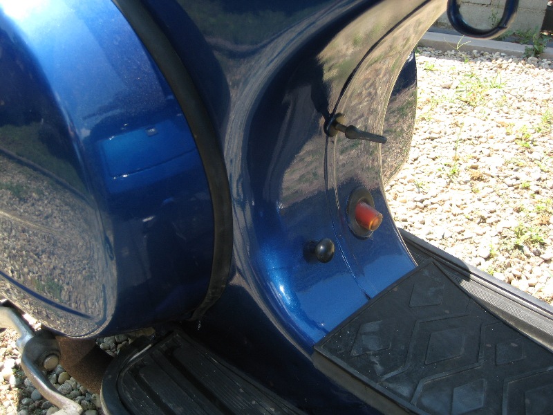

io direi che manopole, pedalina di avviamento, bordoscudo, paraspruzzi posteriore e cornice del fanale non vanno bene... per il resto mi sembra in bolla... anche il colore dovrebbe essere il suo... credo che sia blu spazio 7005m... per le quotazioni non ti saprei dire... io con i px non ci vado molto d'accordo... fosse per me ti direi 1000 1200 ma meglio sentire altre campane

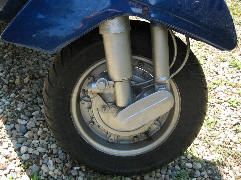

La pedalina è una figata colossale! Nella ruota anteriore vedo qualcosa di strano, così su due natiche si direbbe essere una antifurto bloccaruota...il perno va spinto e nel cilindro a esso perpendicolare ci dovrebbe essere la serratura....bella trovata, come un bloccadisco fisso! Possibile che mi sbagli però!
Concordo con l'ipotesi del Blu Spazio!

Ah....leva la cornice del faro e anche il fondo della sella mi puzza di...nuovo!

per il coso sulla ruota anteriore controllo perchè non lo sò, per la sella anch'io penso non sia originale, dovrebbe avere la scritta piaggio sul retro giusto?

Direi riverniciato con trasparente aggiunto in tinta originale....
non è messo bene come sembra in foto.

allora sembra che mio zio voglia rimetterla a posto per bene e quindi vorrei riepilogare quello che c'è da fare e chiedervi anche se avete foto di px con i colori originali e i codici per far vedere a mio zio di che colore potrebbe farla visto che altri mi hanno detto che il colore non è giusto..
quindi:

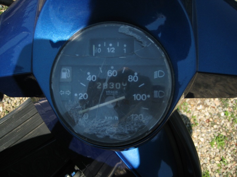

-sostituire: manopole (quali ci vanno?), pedalina di avviamento, bordoscudo (come ci và?),sella?, vetro del fanale (lo vendono separato o c'è da prendere tutto il contakm?), specchietto?
-levare: paraspruzzi posteriore, cornice del fanale
altro che mi consigliate fare?

io direi che è stata riverniciata, anche perche sull'arcobaleno il serbatoio dovrebbe essere nero opaco...
poi...bordoscudo nero...targa AA...ma siamo sicuri che è dell'84??
da telaio e documenti è dell'84

allora probabilmente il proprietario voleva farla sembrare più giovane
