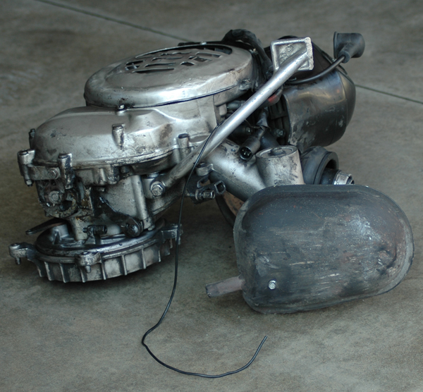

Ciao, ho un PK50s del 1983 che uso in paese. Dati i problemi dovuti alla velocità del motore originale (35/40 kmh), voglio toglierlo per montare un 125 (evitando di elaborare il mio).
Ho trovato un motore PK125 del 1985 completo di tutto (anche carburatore 19.19).
Non avendo mai sostituito un blocco motore chiedo consiglio qui.
Per ora ho smontato dalla mia Vespa: serbatorio, carburatore, ho tolto l'olio, sganciato il freno, scollegato l'imp elettrico tramite l'attacco vicino alla pedivella d'avviamento.
Devo solo staccare i cavi (credo siano 2) del cambio, l'ammortizzatore e il bullone che lega motore a telaio. Manca qualcosa?

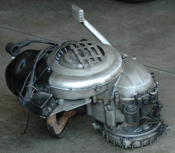

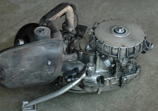

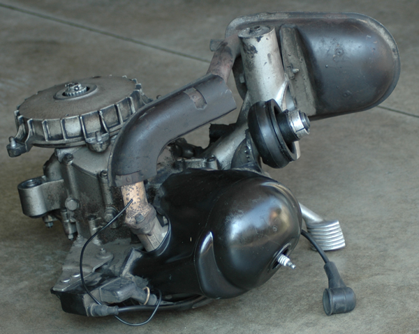

Vi posto le foto del nuovo motore acquistato. Potete dirmi se c'è qualcosa che non va e/o che potrebbe complicarmi la vita?
Secondo voi cos'è quella vite che si vede sulla marmitta nella 1° e 4° foto?
E quel filo nero sottile che si vede bene nella prima foto dove va messo? perchè sembra tagliato con la forbice.

penso che tutto quello che hai sgangiato dal tuo motore lo devi riaggangiare nell'altro,,
il bullone sotto la marmitta non è una cosa originale di fabricazione,,forse il vecchio propretario,prima la bucata per guadagnare in prestazione,ma poi vedendo che le prestazioni erano poche e il rumore da schifo per portare tutto come prima ha pensato bene di tappare il foro con un bullone,,
per quando riguarda il filo non saprei,,perchè è troppo sottile per essere quello del motorino d'avviamento,che poi il motorino quel motore non lo monta ,,
forse è stato sostituito e non è stato inserito insieme agli altri dentro la guaina,controlla se la bobbina ha tutti i morsetti occupati se nò non saprei proprio

comunque non ho capito a quale filo ti riferisci forse a quello che sembra arrivare dalla bobina?
89 Messaggi
Inserito il - 02/08/2008 : 09:34:14  Mostra Profilo Invia a n/a un Messaggio Privato
guarda l'ultima foto di quelle che ho postato. Il filo parte da dietro alla pedivella d'accensione (si vede anche che è attaccato allo spinotto di collegamento dell'impianto elettirco) e finisce a terra, tranciato di netto, davanti al motore.
E' un filo molto sottile e tutto nero.
