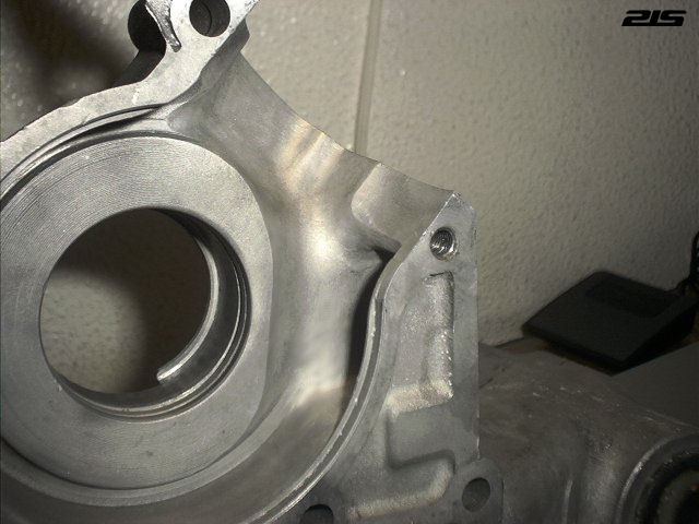

Se vuoi fare un lamellare al carter, per fare un bel lavoro, va asportata completamente la valvola e fare una bella scanalatura!! e pi metti uno spalle piene!! in un mio post cè la foto del lavoro che biogna fare!!
non le puoi mettere qua? poi non preoccuparti perchè ho esportato via al max!!! vedo se riesco a mettere 2 foto...

beh devi considerare che anche la campana se non è bilanciata trasmette vibrazioni abbastanza considerevoli!! infatti nelle elaborazioni abbastanza spinte e di un certo livello, un passaggio fondamentale è quello del bilanciamento delle masse rotanti principali (albero campana e volano)!! Beh un 130 è cmq una cilindrata non indifferenze e già il cilindro stesso che produce qualche vibrazione....
questa è l'immagine, considera che questo è una carter molto lavorato, nel tuo caso penso che non sia necessario arrivare a tanto, però il lavoro è questo!!
55,27 KB
certo che con una modifica del genere un lamellare al carter è tutta un'altra musica.....!! però se bisogna fare una modifica del genere tanto vale fare un lamellare al cilindro!!
