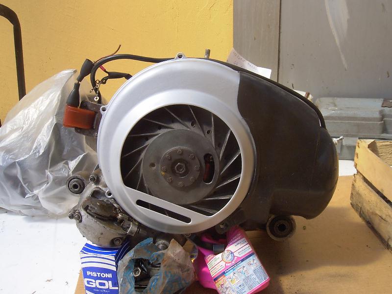

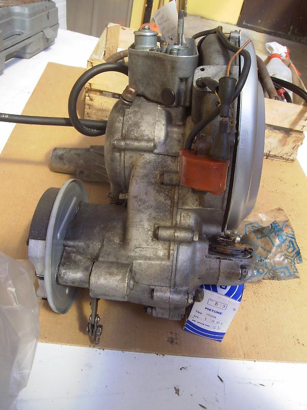

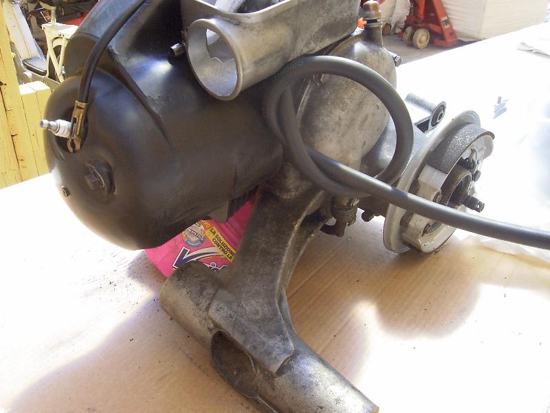

eccolo mancano due cosette ma il grosso l'ho fatto settimana scorsa
in basso sotto i pezzi sostituiti

Bel lavoro vespa_90
Ci sono motori piu' puliti ma questo e' un motore per come dev'essere!
Mica ci dobbiamo mangiare sopra!
Peccato tu non abbia fatto foto del lavoro eseguito ma sicuramente il risultato e' ottimo.

ma la cuffia non deve essere in ferro? (avrò detto una c@zz@t@!?)
sisi l'hai detta
comunque l'ho pulito senza lucidanti così è così deve essere secondo me
comunque è stato sostituito:
cuscinetti di banco
tutti i paraoli
cuscinetto mozzo posteriore
parastrappi
crociera
frizione
molle frizione
pistone, fasce
puntine
e tante altre cazzatine di minuteria

pronto per il rodaggio
in moto quando??
sisi pronto per il rodaggio, ho sostituito il pistone perchè aveva diverse scaldate mentre il cilindro può ancora funzionare senza troppi problemi (mettendo in conto una rettifica arrivavamo a 400 euro totali circa)

mi spiace ilovespa ma l'alluminio è così le foto sono un po brutte ma dal vivo è davvero pulito, certo qualche ombreggiatura ce l'ha e qualche ditata di nero durante lo spostamento
ma è così al naturale, non ho bisogno di ungerli i miei motori per farli sembrare più belli
