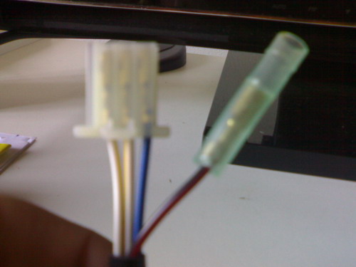

ok oggi è arrivato il vespa tronic ..
il volano (senza statore) pesa 1050 grammi e 1600 con lo statore che versione mi è arrivata? giusto due cose e poi lo monto:
1) è possibile appesantire il volano (se la versione è da 1kg come credo) per farlo divenare 1,6 kg se si come
2) dalla statore escono i fili.... li devo tagliare e collegarli con del nastro isolante oppure faccio un collegamento utilizzando le prese che sono già montate?
ecco cosa intendo per prese

beh,per fare la cosa migliore devi togliere le spinette e metterci i faston adatti x la tua scatolina...

winter scusa l'ingoranza cosa sono i faston e qul'è la mia scatolina?

i faston sono i morsetti-capicorda...come li vuoi chiamare..
