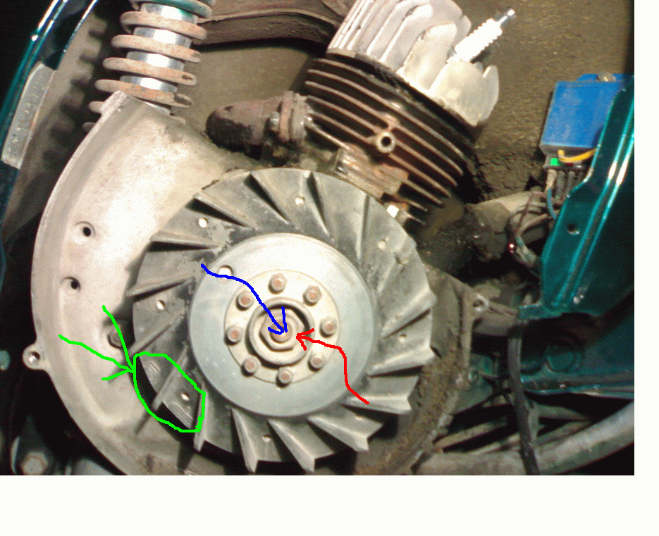

ecco le foto della mia attuale accensione da dove si può sapere se è cono grosso o cono picco l'albero? ho misurato il dado che serra il volano (freccia rossa) ed è 19 mm , misurando il perno (freccia blu) si riesce a capire il cono dell'albero? nella foto si vede un simbolino piaggio può essere utile per capire che albvero posso avere?

ma che modello hai? e comunque il vtronic solo davanti eroga 50 w...hai voglia alogene che puoi mettere!! in poche parole se hai una small prendi la versione col cono 19, se hai una large cono da 20.altre versioni non fanno!nessun regolatore, è tutto compreso nel pacco. divertiti!

io ho una special(small) ma l'albero è un cono 20mm è uguale?

mmm...si vede che probabilmente il tuo albero era stato sostituito in passato con uno a cono 20 oppure tutto il blocco è della pk...
cmq il regolatore va montato proprio per evitare di bruciare le lampadine!!
se non hai intenzione di montare la batteria monta tranquillamente il v-tronik comne nella prima immagine "per 50 special"(per impianto originale sì,intende l'impianto elettrico che esce da sotto la pedana...)

pensa di non avere tutto il blocco della pk perchè il collettore di aspirazione ha due fori non 3

il blocco è sicuramente special/r sigla v5a2m
quidni ricapitolando devo chiedere il vtronic da 20mm (che poi sarebbe quello pk) e mi hanno dettto che devo sotituire il paraolio lato volano mi sapreste dire la sigla preciso di quest'ultimo?
