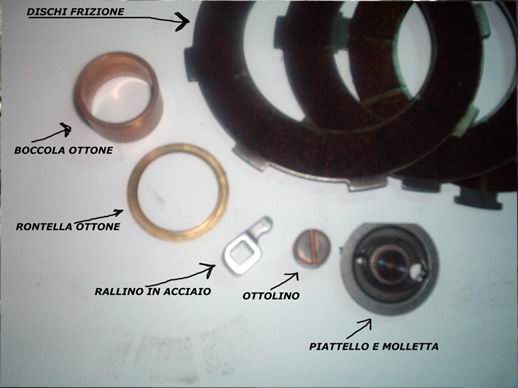

ti consiglio di smontare il pacco frizione è cambiare i vari pezzi che ci sono nella foto,,metti i dischi in bagno d'olio prima di montarli è usa olio sae30,,
