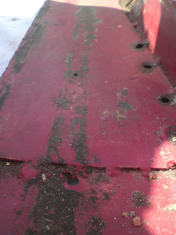

Salve, vorrei qualche dritta per "scollare" il pezzo di lamiera che è stato saldato sopra
la pedana dx e per iniziare a togliere la pedana stessa dalla struttura per poi portare a saldarequella nuova dal carozziere....la foto è questa; come si può notarte, c'è una toppa
di lamiera applicata sopra la pedana, tolta quella vorrei togliere la pedata stessa...
cosa posso fare con un flessibile??????

ma se devi cambiare tutta la pedana allora toglila tutta no?
guarda da sotto come ti sembra la pedana, se hanno messo quella cosa cmq non sara' messa molto bene immagino
per togliere la pedana stessa devi tagliare trasversalmente lo scudo e piu bucare i punti di saldatura sulle pedane (dx e sx), ma uno che l'ha gia fatto ti dira' sicuramente di piu'...
prima di avviare il flessibile pero' è indispensabile avere tra le mani la pedana nuova.

Non può toglierla perchè il rattoppo è messo sopra al labbro del telaio che deve rimanere...
Con un flessibile, disco da taglio finissimo e OCCHIALI!!! mola via tutti i punti di saldatura.
Il rattoppo in questo modo dovrebbe venir via, almeno guardando le foto.
In seguito devi individuare i punti di punzonatura fatti per saldare la pedana al telaio: quelle infossature circolari di circa 5mm di diametro.
Con una punta devi forare passante quegli incavi.
la pedana dovrebbe venir via. I fori che rimangono verranno usati per saldare la nuova pedana, chiudendoli quindi per saldatura.
Questo dovrebbe essere il procedimento.
BUON LAVORO.

come sempre ottima risposta, brillante e tempestiva, oltre al fatto che hai capito e spiegato il motivo per cui il rattoppo non può essere tolto assieme alla pedana tutta in un colpo.....seguiro alla lettera, gg con un aiutino svolgo il lavoro.....
grazie yuri..

aiutati con uno scalpellino ben affilato se il foro con il trapano non basta

bene, ho iniziato....pensavo peggio ma tutto sommato i suggerimenti erano corretti, certo sono lentissimo,
per ora ho solo tolto il rattoppo....ma è un inizio dai.......
appena mia sorella torna dalle vacanze cerco di postare qualche foto,
anche se spero di passare al colore tra non moltissimo...
