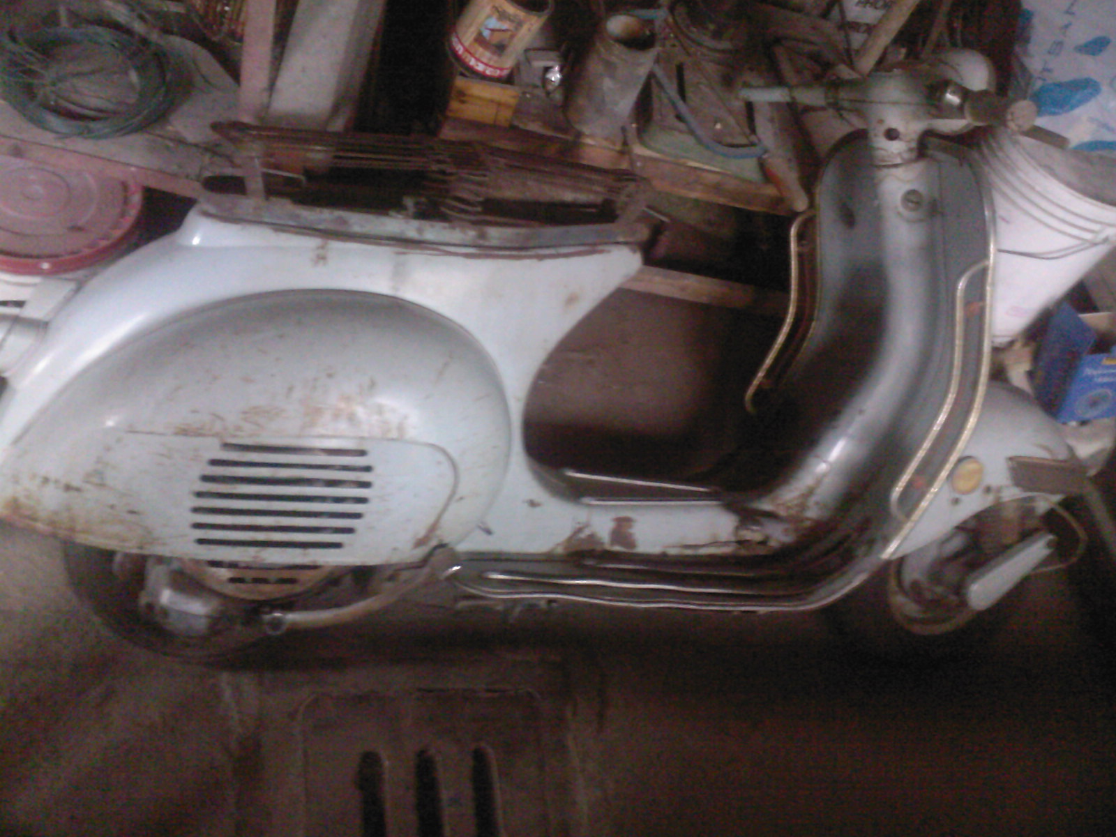

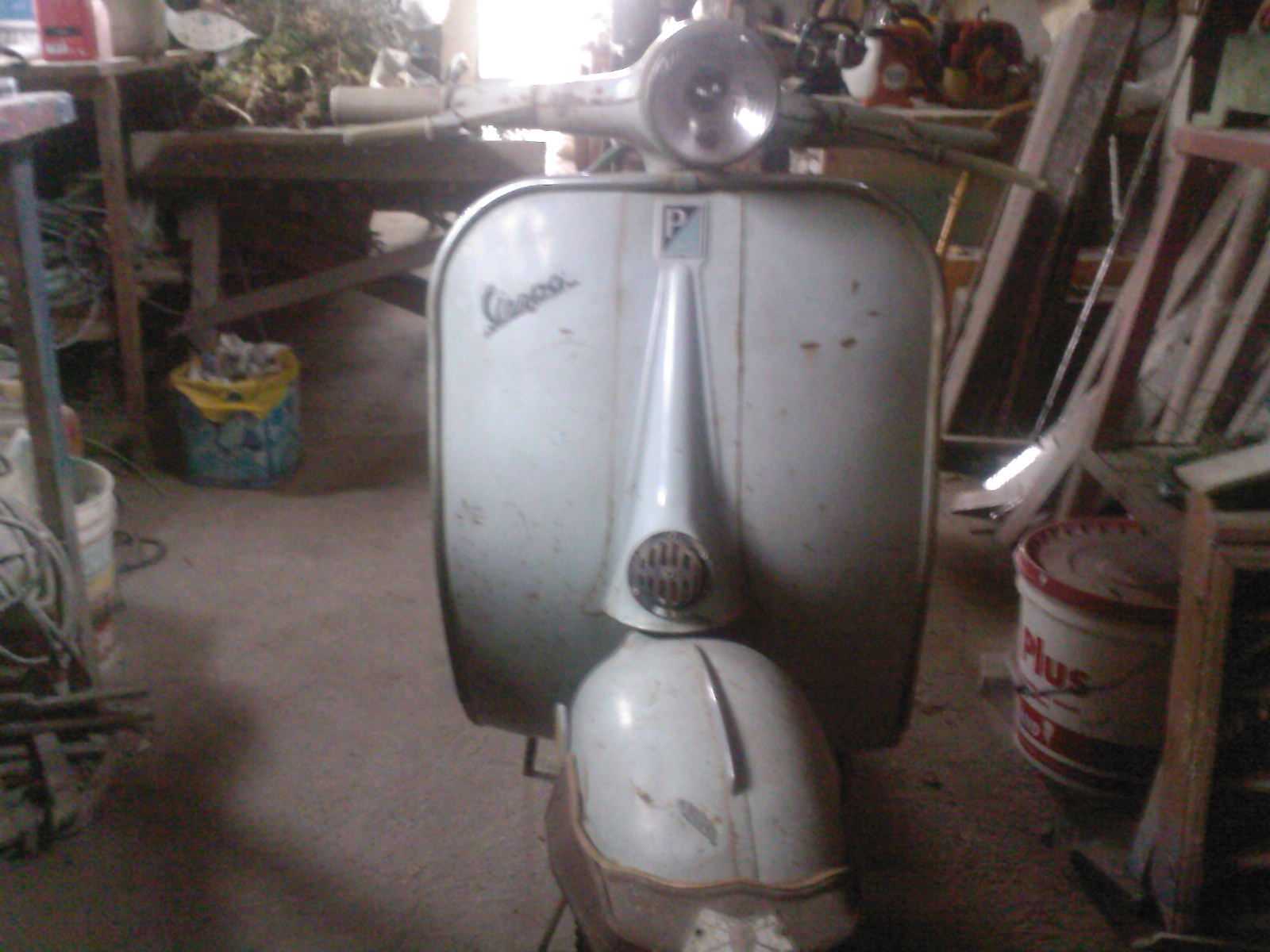

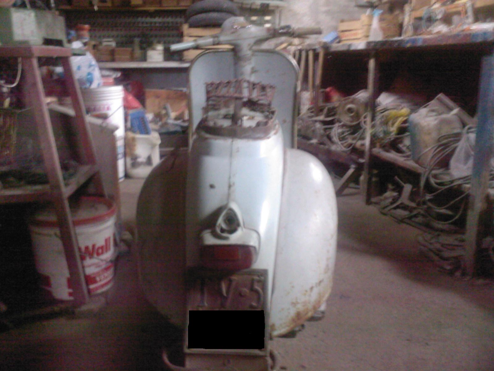

Inserito il - 12/09/2008 : 15:26:32
Così si presentava al momento del ritiro:
 169,98 KB
 353,46 KB
 352,79 KB |
