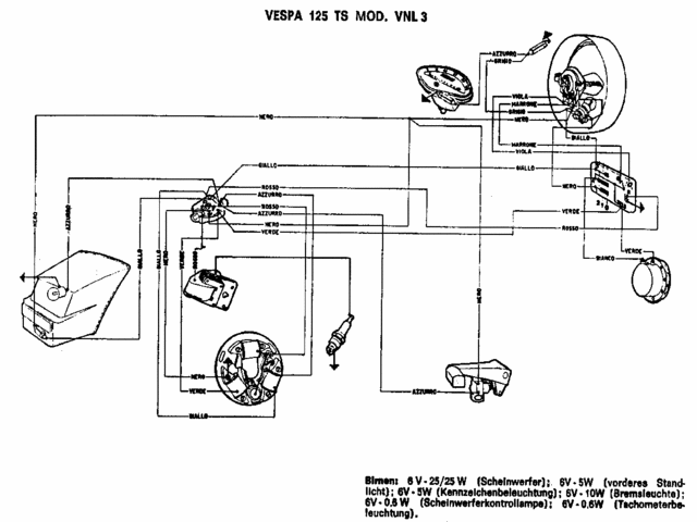

ragazzi ma ditemi una cosa: quale dei due schemi devi seguire???ad un alla bobina candela va il rosso e all'altro il nero....boh

Alla candela va il red

Loaws se hai dato il nero alla bobina AT, qualcuno vicino a dove abiti, viene a casa tua ed è autorizzato dall' Ing. D' Ascanio a darti una randellata sulla testa !!!!!!!!!!!

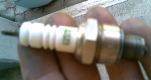

ragazzi smontato lo statore provato col tester e va tutto bene,ho verificato i collegamenti fino alla candela e c'è sempre continuità quindi non c'è nulla a massa tranne la massa ovviamente.
volevo sapere se la cendela che bisogna usare è di questo tipo?o quella con il gambo lungo???

Ma senza candela la scintilla la dà ?
Prova ad avvicinare la forcella di contatto, senza candela, al coprivolano e spedivella, se non dà scintilla c'è qualcosa da riferificare; apertura puntine, condensatore, o bobina AT .
P.S. per mettere in moto và bene qualsiasi candela passo corto, basta che non sia bruciata
