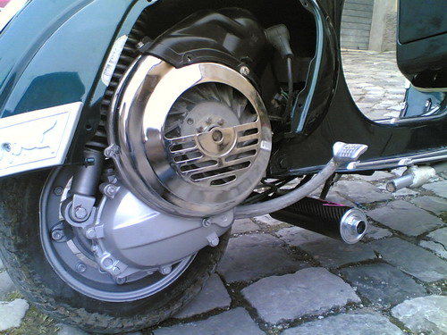

io ragazzzi per montarla ho dovuto piegarla senno stava troppo bassa rispetto alla pedana eccola montandola senza modifiche

Wow, esce sotto la pedana...ecco nn mi speigavo quella strana forma....
Lollo, mica posteresti una foto dell'altro lato, dv presumo ci sia la pancia...XD

Vabè Lollo 88 visto che c'eri una lucidatina al volano potevi anke darla..... e poi le scarpette del cavalletto scocciata....!!!

Lollo, ma tu che configurazione hai sotto la vespa che hai postato?
