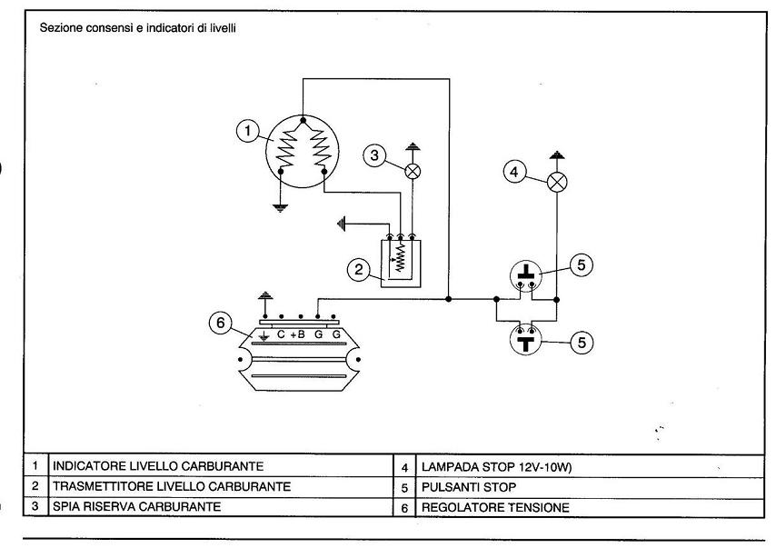

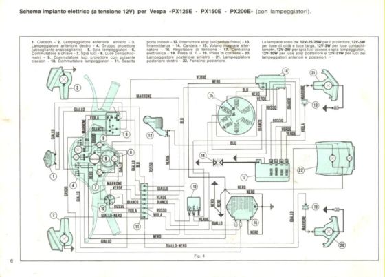

Inserito il - 19/07/2008 : 20:57:48  Mostra Profilo Invia a n/a un Messaggio Privato
salve ragazzi..ho alcuni problemini con la mia vespa px200 arcobaleno chi mi AIUTA? la lancetta benzina sbalza velocemente pure dopo avere cambiato lo statore di tensione corrente...e tutto il blocco flotter quello che si mette nel serbatoio...quando sono accese le luci abbaglianti (invece della lucinablu quadro solo quella verde) e quelle di posizione normali (mi si accende sul quadro la spia blu) cosa devo fare? le freccie dietro non vanno per niente ed ho notato che sul quadro non funziona la spia delle freccie...

Inserito il - 20/07/2008 : 07:40:49  Mostra Profilo Invia a n/a un Messaggio Privato
E' probabile che all interno del manubrio si sia staccato un filo di massa e questo porterebbe i problemi delle spie e luci quadro, per le frecce il px ha circuiti che partono distintamente dall intermittenza per l anteriore e il posteriore, ma anche qui se manca una massa l intermittenza non funziona, ma è un altro tipo di problema rispetto al precedenteoccorre che ricontrolli all interno del manubrio i punti di massa e schema alla mano ribatti il circuito, se non hai lo schema chiedi, magari specifica se è con batteria

Inserito il - 20/07/2008 : 22:31:01  Mostra Profilo Invia a n/a un Messaggio Privato
per la sezione klivelli vedi se questo può aiutarti
51,66 KB
per le frecce puoi invece aiutarti con questo
42,2 KB
spero ti possano essere di aiuto
