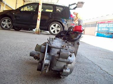

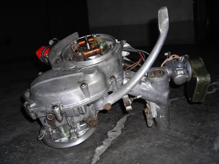

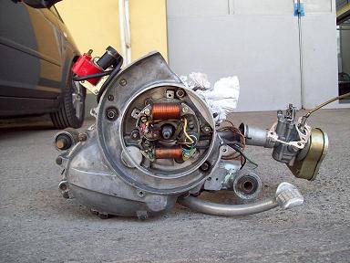

Buonasera a tutti, come da voi richiesto eccovi le foto...
42,53 KB
Il carburatore non lo guardate, quello non è un vendita...

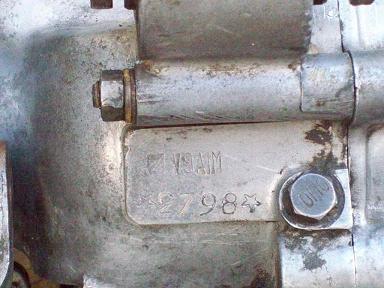

Numero di telaio...

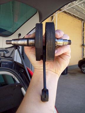

E questa è la biella...
36,26 KB

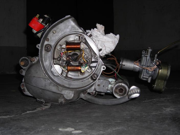

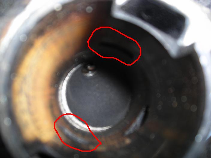

In tutta sincerità il blocco è perfetto, è stato revisionato dal mio meccanico, apparte il cilindro che è da sostituire, presenta dei graffi che non hanno dell'unano!!!
Adesso a voi la parola............

cavolo se è il n. 2798 potrebbe essere davvero un prima serie!

Oh caxxo non me ne ero accorto!!!
POETA il prezzo sale

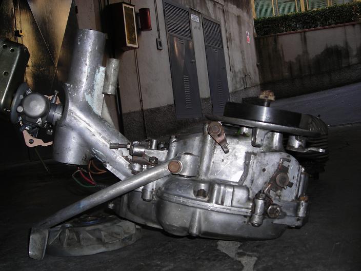

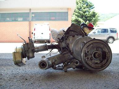

Ecco altre foto e ti averto che la cuffia era di plastica, era...
65,49 KB
58,44 KB
53,28 KB
106,71 KB
83,76 KB
La pedalina è quella che vedete nella foto, non mi chedete che tipo è perchè per me sono tutte uguali, sono NOVICE du vespe...

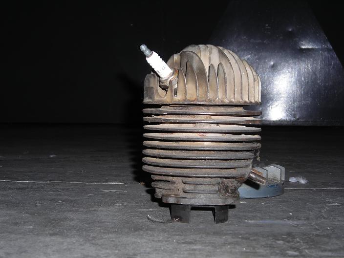

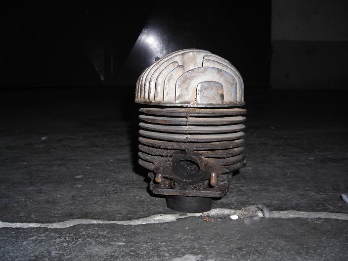

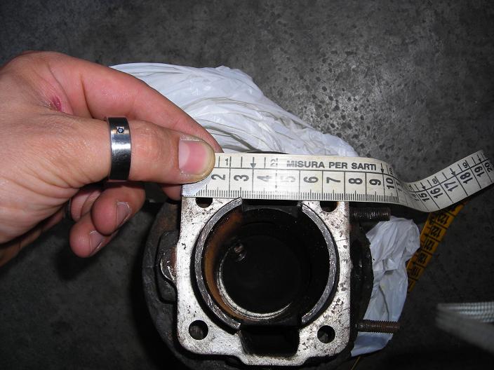

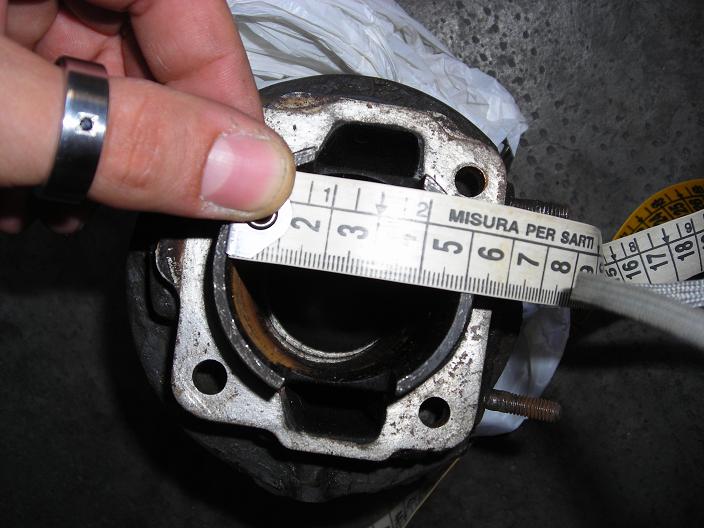

Il cilindro ha due travasi...

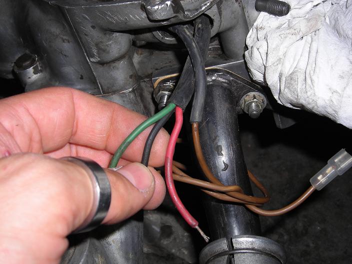

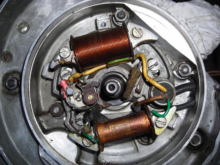

I fili elettrici...

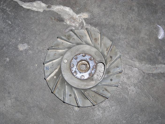

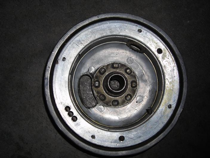

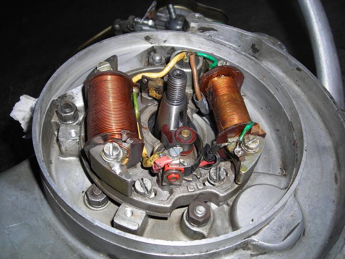

Ed ecco il volano...

è pasticciatissimo
il volano è della vespa 50 non è il suo originale

Vero è pasticciato...inoltre il numero seriale sotto i 3000 non può essere a carter "regolare", ma doveva essere a carter "stretti"!
Tradotto qualcosa non torna....curioso però perchè i numeri sembrano originali e mai contraffati!
Non è che hai il copriventola da accostare su quei carter?
Te lo chiedo perchè il suo copriventola originale dovrebbe essere più piccolo del normale!
Il carburatore del 90 poi è 16-16 con scatola aria in ferro brunito...
Chiaro che questo motore sia stato manomesso, il cilindro e l'albero, invece, anche se messi maluccio sembrano i suoi!
Manda foto copriventola se lo hai, e timbratura testata e cilindro (SI TROVA ALLA BASE VICINO AI TRAVASI, (spazzola a ferro e la trovi subito)...
Lo STATORE era l'originale a bobina interna, a cui han tolto la bobina (a seguito certo di guasto che son fragili quelle interne), lo si deduce dal doppio foro di uscita sul carter!
NOTA importante, i codice colore dei cavi che hai in uscita dallo statore non corrispondono a quelli che hai sulla "treccia elettrica" della 50L, sono stati difatti manomessi (filo marrone???), in parole povere è cosa da nulla per uno navigato, ma per chi si affaccia a questo mondo le prime volte potrebbe rappresentare un problema di quelli gravi, lo dico per esperienza...
