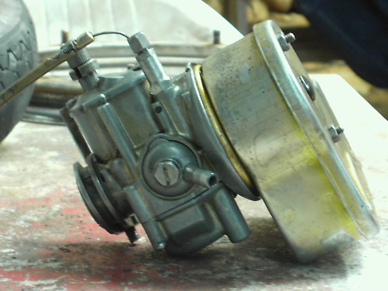

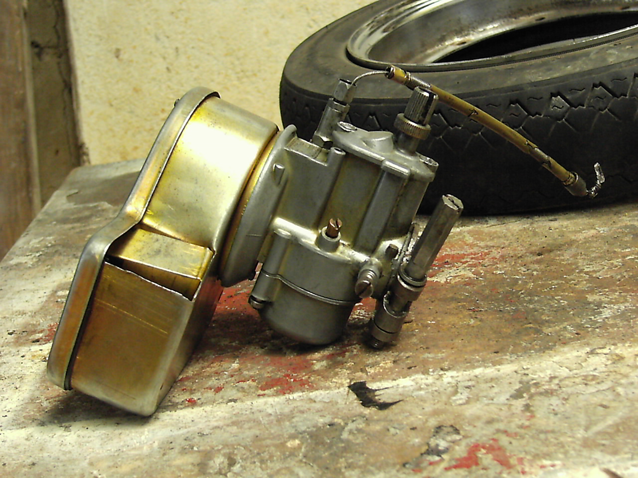

ciao volevo sapere se cuesto carburo è originale vespa o sè è un carburo comprato a parte?
285,57 KB
413,77 KB
poi notare lattacco che è stato sciupato si può sistmare?
Inserito il - 04/07/2008 : 13:12:33  Mostra Profilo Invia a et3jeans1976 un Messaggio Privato
a occhio mi sembra il carburatore di una small
ma il problema è l'attacco, mi sembra si siano in parte rotte le alette
per introdurlo nel gt.
spero di non aver detto castronerie
La mia Vespa 50
Prov.: Livorno
Città: livorno
240 Messaggi
Inserito il - 04/07/2008 : 13:15:09  Mostra Profilo Invia a n/a un Messaggio Privato
di una small si!
ma è un 19/19 shb del'orto
le alette non sono rotte sono piegate dal punto dattacco
ma di un et3 o primavera non è che cosè?
Inserito il - 04/07/2008 : 13:22:48  Mostra Profilo Invia a vespa_90 un Messaggio Privato
è un 19 però con attacco tipo ape, femmina con morsetto integrato, se lo monti su collettore vespa non ci va il bicchierino di alluminio
La mia Vespa 50
Prov.: Livorno
Città: livorno
240 Messaggi
Inserito il - 04/07/2008 : 13:36:35  Mostra Profilo Invia a n/a un Messaggio Privato
a bene a me il bicchiere di alluminio mi sta sulle balle!!
sto carburo era montato su un tre marce?
mi starebbe anche sulla special levando il bicchiere (credo di si?)
ma e meglio di un carburo et3?
Soft
soft avatar
Città: in leto
1266 Messaggi
Inserito il - 04/07/2008 : 13:52:13  Mostra Profilo  Clicca per vedere l'indirizzo MSN di Soft Invia a Soft un Messaggio Privato
non era montato originalmente in nessuna 50
per montarlo ti servirà comunque un collettore per 19.19
La mia Vespa 50
Prov.: Livorno
Città: livorno
240 Messaggi
Inserito il - 04/07/2008 : 14:06:21  Mostra Profilo Invia a n/a un Messaggio Privato
DOH!
