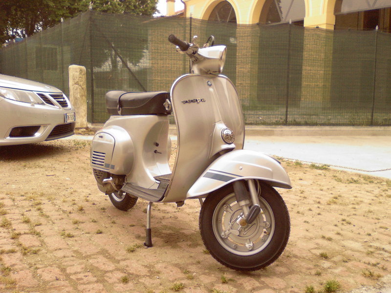

Sbaglio o le strisce sul parafanghi e chiappa le hai prese da qui???
non sono mica originali vero?? cmq bella...
Ma è una domanda che fai a me?
Scusa ma non capisco.
Le "strisce" sono uguali per tutte le Vespe ET3, indipendentemente dal colore della scocca.

scusa..non so se non capisco io o mi sono spiegato male...
intendevo gli adesivi sul parafanghi....sono di serie sulle et3??
Inserito il - 04/07/2008 : 08:46:22  Mostra Profilo Invia a et3jeans1976 un Messaggio Privato
Gli adesivi sulle pance e sui parafanghi erano il fregio che distinguevano le ET3 dalle Primavera.

Il coperchio del mozzo è in alluminio nero (mauro.p4scoli) che ho successivamente verniciato insieme al copri volano con un grigio 730 opaco modificato seguendo le indicazioni di Poeta (che ringrazio) e confrontato con un copri volano di un ET3 conservato esposto al mercatino delle moto storiche di Imola.
[/quote]
ciao,bella vespa complimenti!!!
potresti dirmi la procedura che hai fatto per arrivare a questa tonalità di nero del coprivolano e del coperchio del mozzo? cioè dal grigio 730 opaco che cosa hai aggiunto ??grazie mille
[/quote]
Ho fatto vari tentativi, scurendo man mano il grigio PIA 730 con una siringa contenente del nero fino ad ottenere una decina di tonalità differenti (indicativamente un rapporto di 6 a 1).
Ho confrontato i campioni ottenuti con un copriventola di una vespa conservata, quindi sono andato alla Colorgross di Bologna con il campione e mi sono fatto fare una bomboletta di vernice alla nitro chiedendo anche di aumentare l'opacità.
Ho nuovamente confrontato il risultato, Bingo!

bellissima ma brilla tanto
ho letto che hai usato la nitro ma vorrei sapere se ti anno fatto quella vernice con dei prodotti nuovi alla nitro??? sono curioso perche ancora non ho visto una vespa con questa nitro con basi di colore nuove..
e bellissima complimenti
