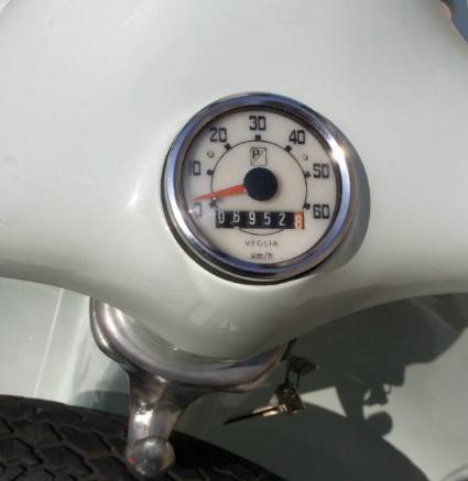

E' tondo fondo bianco con logo vecchio tipo a P e scala 60km/h quello "originalissimo" per la 50N, ma non si trova facilmente, e solo nell'usato, costa caro...
Generalmente tutti quelli tondi montano e sono compatibili , troverai quindi nel nuovo facilmente quello delle REVIVAL del 1991, fondo bianco logo esagonale nuovo tipo scala 80, è identico e più facile da trovare.
Serve poi il "cavo di rinvio" con innesto a vite, quello classico per ogni vespa 50 che trovi ovunque, e la "coppia di ingranaggi" che si mettono al mozzo, completa del gommino forato da mettere al posto del gommino chiuso.
il tutto diciamo €10-15 ingranaggi, €10 cavo, dai €70 ai €100 per lo strumento, l'originale li supera anche se usato.
E' accessorio di pregio sulle 50N.

per farti un'idea eccoti l'originale
