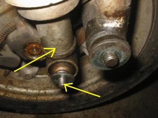

Per essere un po' più preciso, se guardi in foto, non sono i miei ammortizzatori ma sono nella medesima situazione di smontaggio, le frecce ti indicano l'ammortizzatore da quale perno non riesco a sfilarlo...so che avevi capito però volevo mandare domenica mio fratello al Vespa raduno qui a Bergamo e volevo che la mia Et3 fosse perfetta!!!

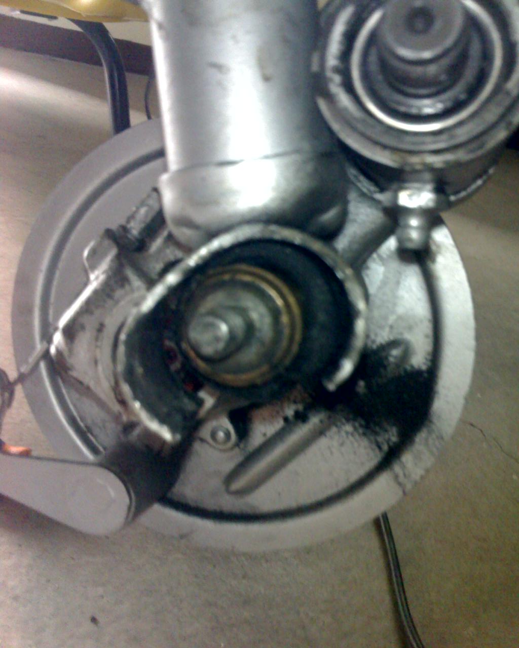

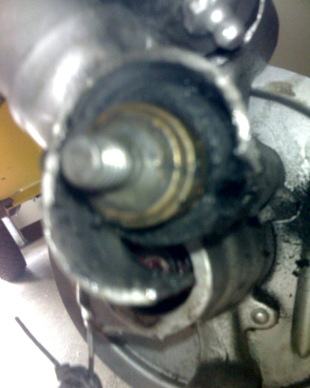

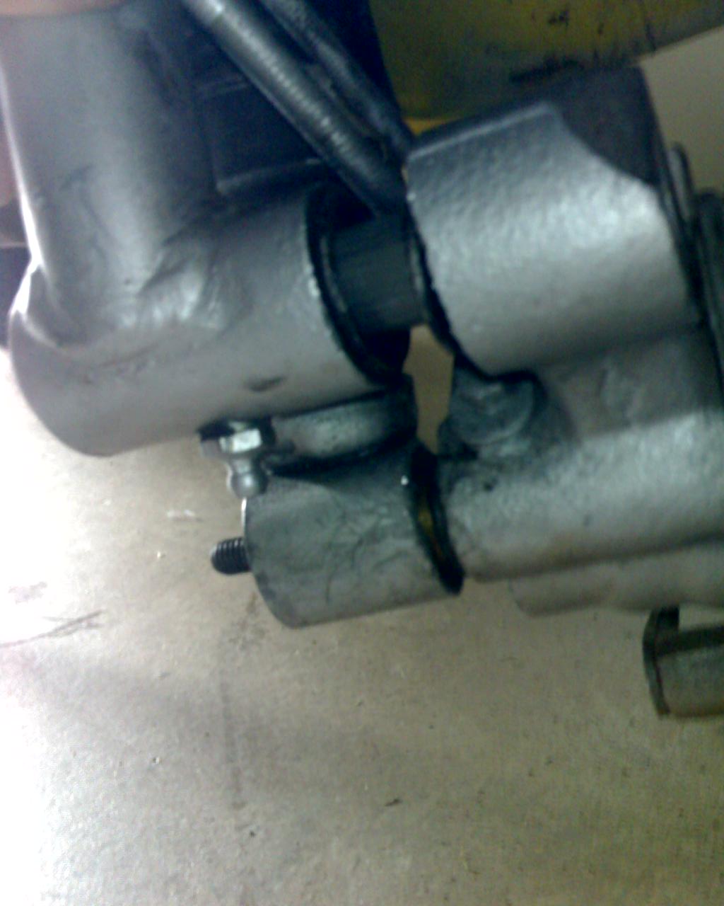

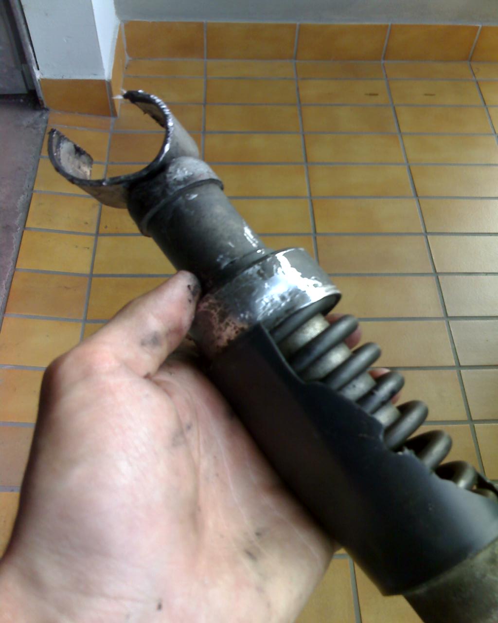

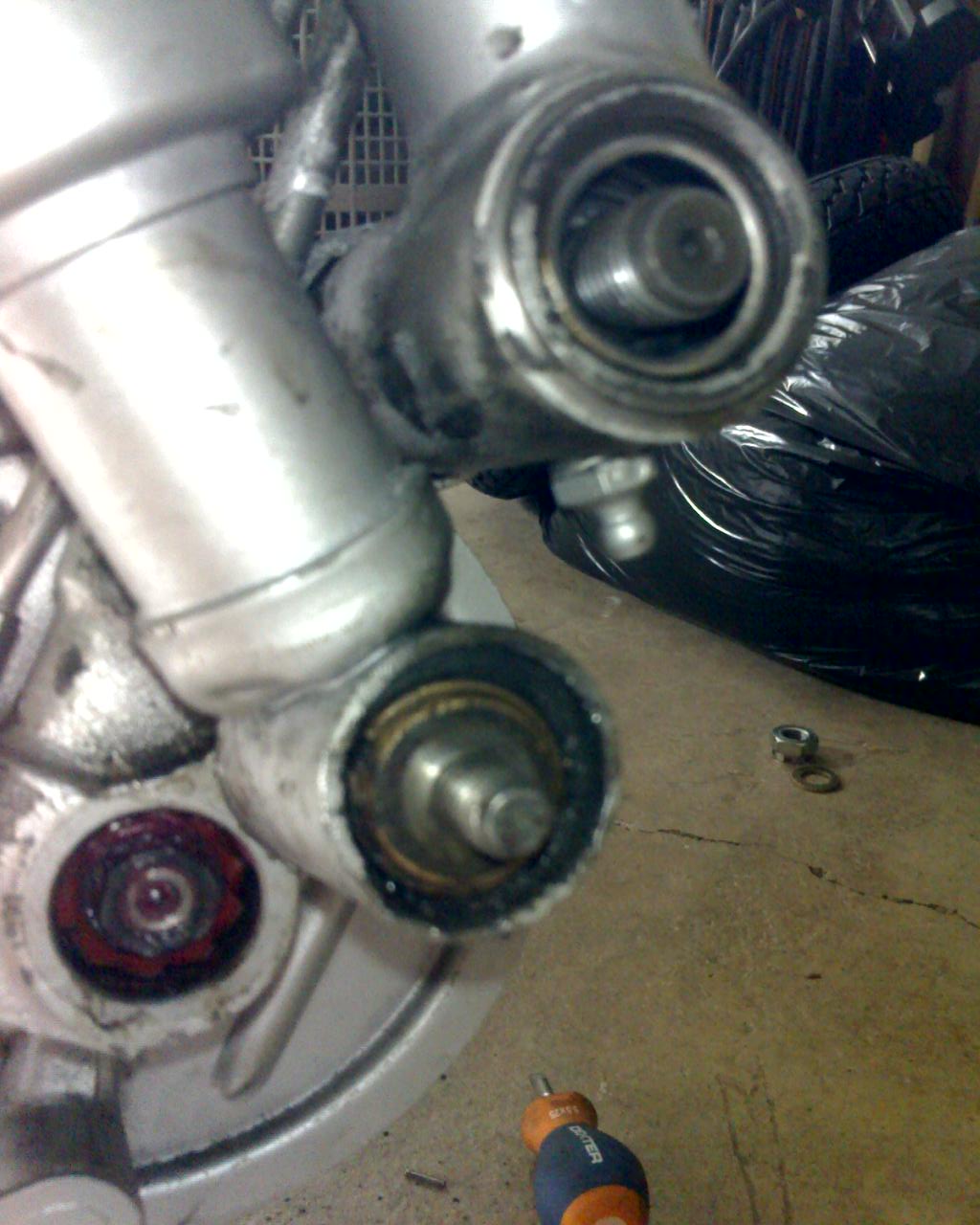

Ce l'ho fatta!!!
Come mi aspettavo però non è stata una passeggiata, anzi...dopo un'oretta passata a picchiare, tirare e bestemmiare ho deciso: FLESSIBILE!!!
E felssibile è stato, in cinque minuti ho tagliato la parte sotto dell'ammo, e quando ormai era aperto in due ho dovuto insistere non poco toglierlo!!!Praticamente la gomma che divide il perno dalla sede non so come si era espansa tutta su un lato e non mi faceva più muovere l'ammo, faceva una specie di effetto elastico..
Allego le foto che ho fatto perchè potrà magari essere d'aiuto a qualcuno...
Adesso mi manca ancora poco, devo togliere perno e cuscinetti a rulli; per i cuscinetti stamattina mi faccio fare un cilindretto in alluminio della stessa misura dei cuscinetti e con un po' di martellate dovrebbero uscire,non rischio di piegare la forcella?? per il perno invece come posso fare???
L'ammortizzatore appoggiava così: Immagine:

Ammortizzatore incollato: Immagine:
 100,58 KB
Dopo averlo aperto con il flessibile: Immagine:
 118,46 KB
Dopo averlo aperto con il flessibile 2: Immagine:
 129,37 KB
Ti ho smontato brutto .......: Immagine:
 96,93 KB |
