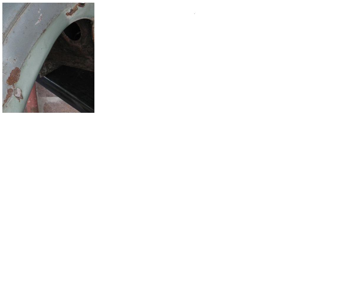

rieccomi con un po' di domande... allora...

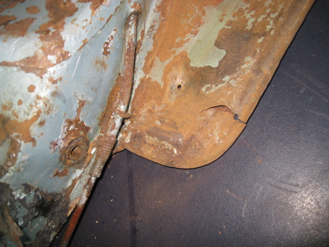

questa pedana si può saldare o è da sostituire ?

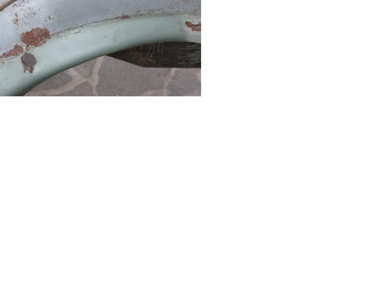

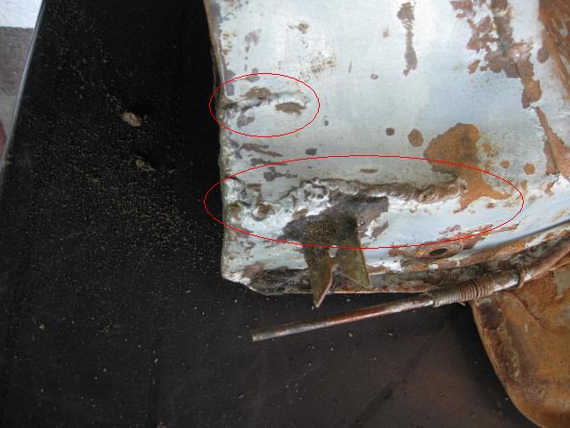

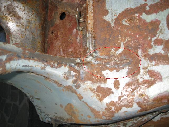

queste saldature sono originali o è un lavoro fatto successivamente e anche fatto male ?
65,82 KB
56,1 KB

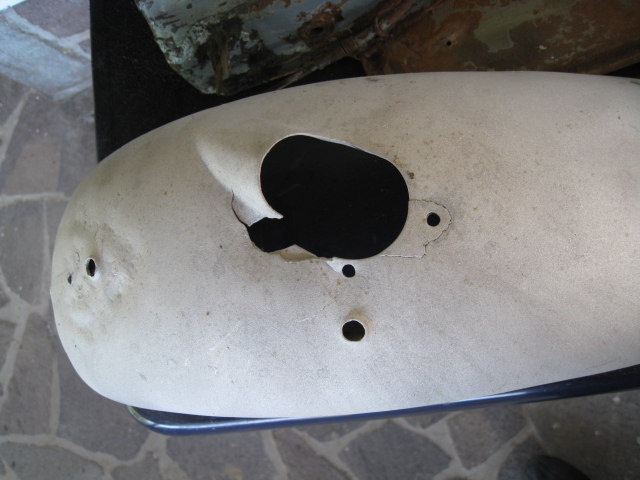

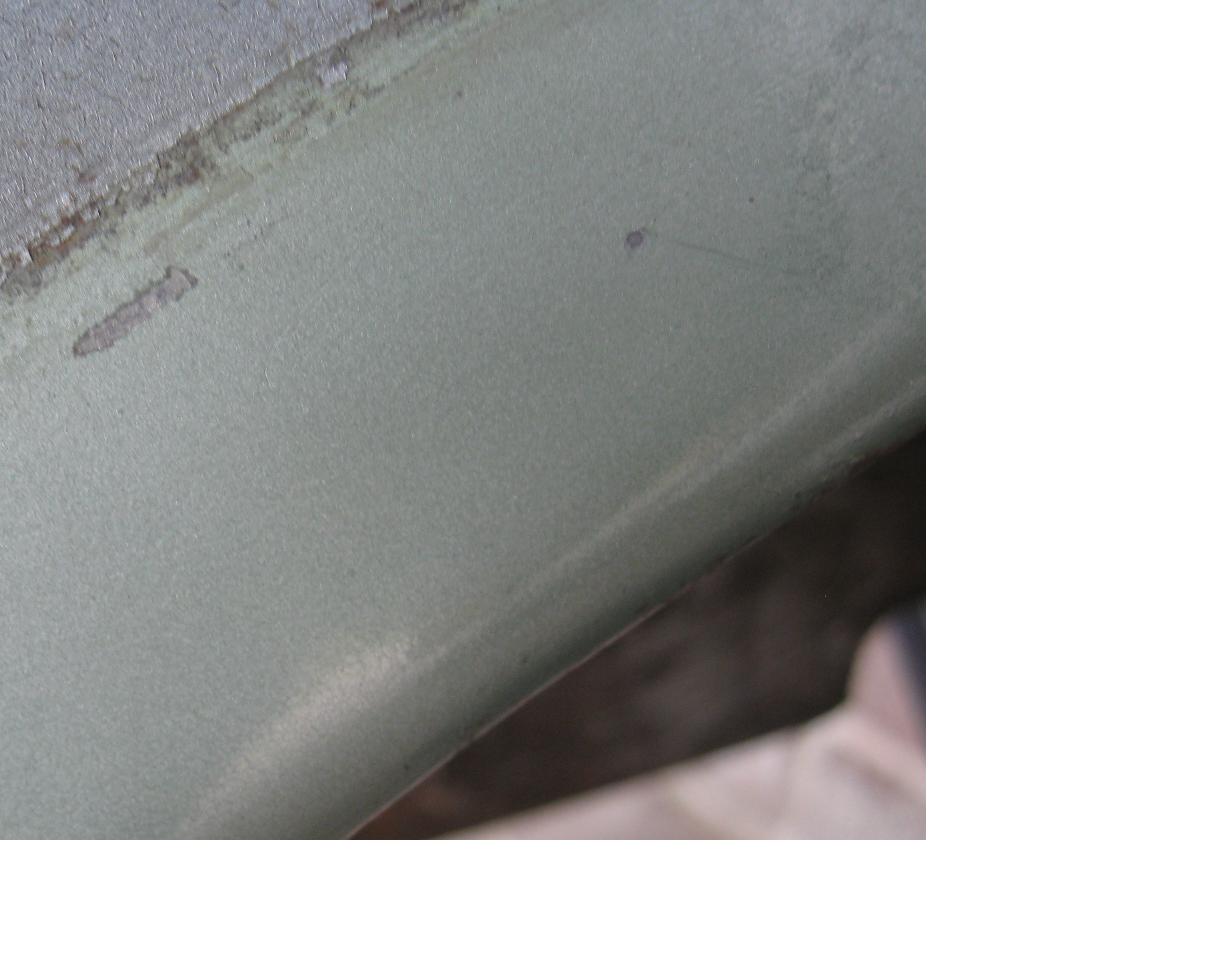

il parafango si può recuperare ? è possibile saldare l'alluminio ?
145,11 KB
115,25 KB

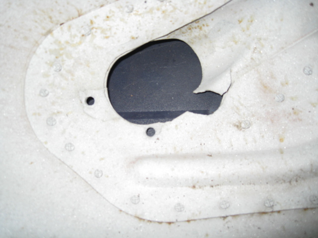

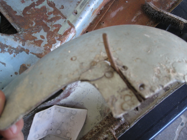

si riesce a saldare anche questo ?
157,7 KB

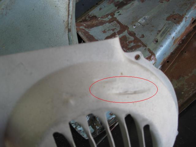

questo posso riempirlo con lo stagno ?

beh guarda non mi sembra particolarmente devastata... secondo il mio modesto e ignorante parere è tutto salvabile con poco lavoro !

la pedana è da saldare, il parafango si può saldare, quelle saldature sono delle riparazioni,
cmq magari fossero tutte cosi le vespe.

veramente se le vespe fossero sempre così poco danneggiate i restauri durerebbero una settimana! e non mesi

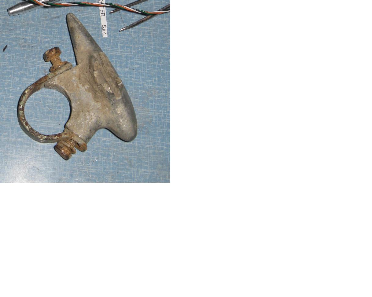

inoltre qualcuno sa dirmi cos'è questo pezzo ? è sempre della bacchetta ma non capisco di cosa si tratti
76,33 KB

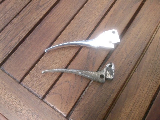

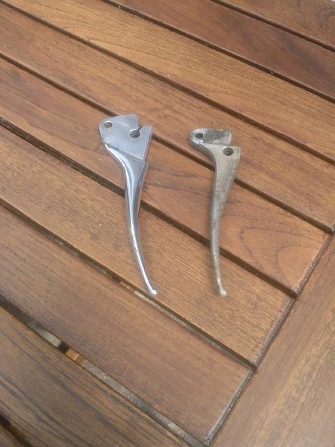

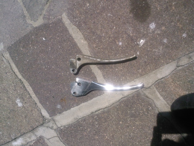

ho cominciato a lucidare le leve, come vi sembrano ?
127,52 KB
49,35 KB
150,87 KB
