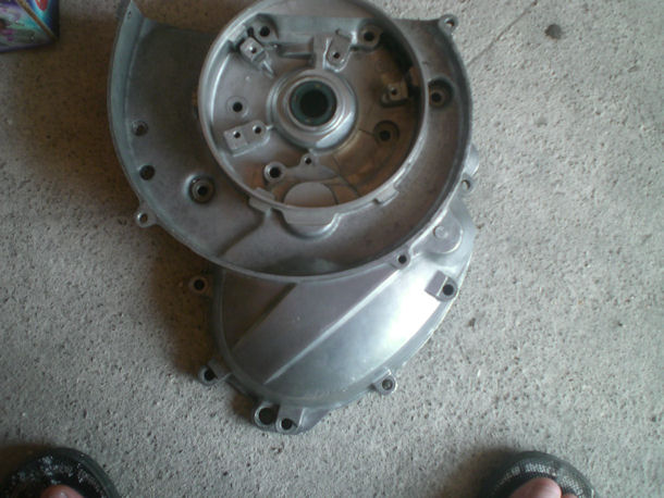

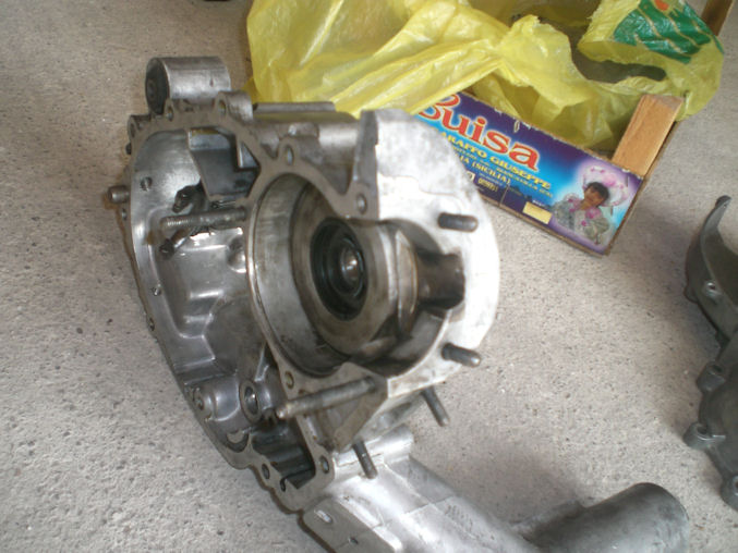

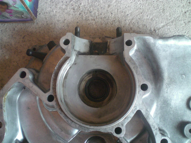

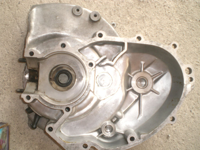

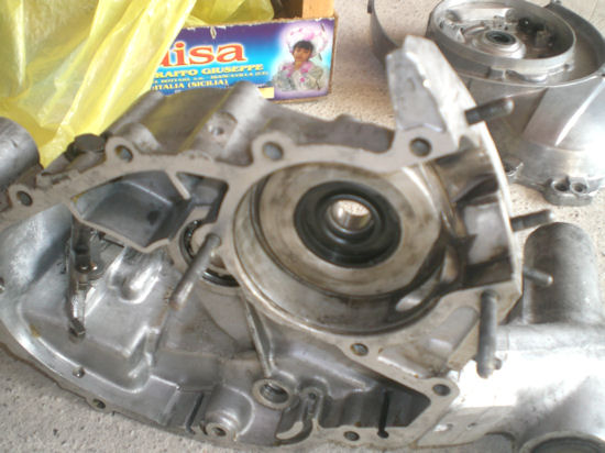

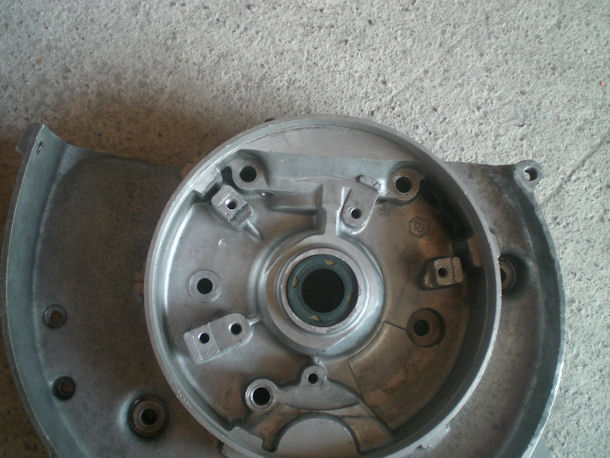

Salve, ho aperto il motore e mi sembra giusto dare un'occhiata
per bene allo stato dei carter...
mi chiedevo se potevate darmi una mano ad individuare difetti ed eventuali problemi.
85,52 KB
77,95 KB
71,93 KB
72,83 KB
86,72 KB
66,68 KB

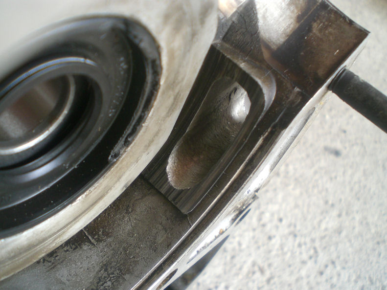

e volevo chiedere spiegazioni ed eventuali soluzioni per questo disastro!!!...
100,72 KB

per i carter, a parte la valvola che è un pelo piu usurata del solito,
ma comunque funzionale, ti dico che mai ho visto dei carter così sani!!
tieniteli bene e ben stretti!!
quelli sono carter!!!
Grazie a te dell'informazione e della dritta; colgo l'occasione, nel ringraziarti vivamente,
di dire che ho sentito più volte che i carter non andrebbero sabbiati onde evitare
scomode rigature.
E senza diffidare della tua esperienza BRUNOET3, sollecito qualcun altro a informarmi sull'usura (ultima foto) che per nulla mi rassicura....

fai, bene, ottenere il massimo delle informazioni non è mai un male!!!
aggiungo anche che quella valvola è gia stata lavorata,
di circa 5/6 mm sotto e di 2/3 mm sopra con una pelatina sui fianchi di al massimo 1 mm...
è gia anticipata per intenderci!!
lì un 130 non stona mica è???

ciao Crive92
aggiungo sola una cosa, è meglio che cambi il paraolio lato frizione perchè
mi sembra un pò rovinato per il resto tutto ok

ok; cambio il paraolio a lato frizione; Annotato.
Per BRUNOET3: Mannaggia!!! devo montare un 75 cc.!!!
come faccio adesso con quella voragine; che effetti avrà sulle prestazioni???
e mi sembra oltretutto (ma in totale umiltà) che con quella voragine non tenga bene i bassi è vero??

eh anche se monti un 75 la valvola, cosa vuoi.... non si può ripristinare...
cmq visto che apri i carter, sarebbe una buona occasione per montare qualcosa di + potente... tipo un 100cc con tutti i lavoretti a seguito..
pensaci!
BRUNOET3
la Stròpa di BR1
3834 Messaggi
Inserito il - 25/06/2008 : 15:36:35  Mostra Profilo Invia a BRUNOET3 un Messaggio Privato
mhhhhhh... allora un 75 con una simile valvola potrebbe essere rognoso da carburare...
le strade sono 2,
o monti un 100 ritoccato per andare un pò alla pari lasciando così la valvola,
oppure vai in rettifica e la fai ricostruire!!
per un semplice 75 ha troppo anticipo....
troppo.....
và lo stesso per carità,
ma in basso non ti muovi piu o quasi....
per i paraolii, credevo che tu lo mettessi per scontato che una volta aperti i carter si cambia tutto...
non annotare nulla,
sfili fuori tutto e vai a riconprare tutte le stesse cose dal ricambista!!
mai fare economia sui pezzi!!

hehe BRUNOET3 e quanto credi che possa spendere a ricostruirlo??
BRUNOET3
la Stròpa di BR1
3834 Messaggi
Inserito il - 25/06/2008 : 15:55:10  Mostra Profilo Invia a BRUNOET3 un Messaggio Privato
sulle 40/50 euro!!

Che triste, se pensi che sono 2 cm neanche di limatura...
e che lo possano!!! a quello che l'ha fatto!!!
