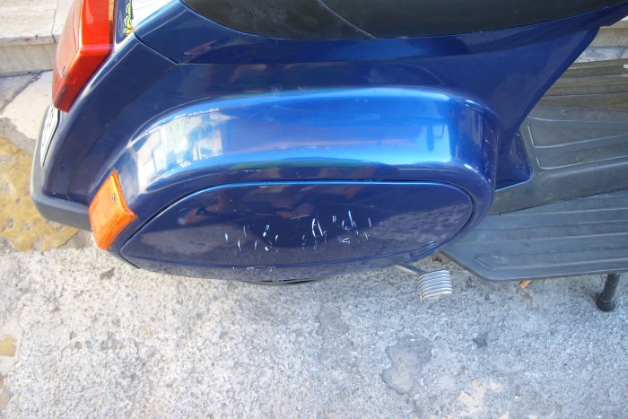

ciao a tutti
dopo aver cambiato la batteria mi è caduta una portina a terra e si è graffiata ampiamente...
un carrozzerie quanto potrebbe fregarsi? altrimenti, se sapessi il codice colore si può verniciare con l'apposita bomboletta?

Con la bomboletta il risultato potrebbe essere quanto di più simile ad una minc.hiata! Se i graffi non sono troppo profondi prova con la pasta abrasiva ma da quello che hai scritto (graffiata ampiamente...) purtroppo penso non possa bastare.

la pasta abrasiva dovrei applicarla con una paglietta o con cosa?
i graffi si sono fatti sulla ghiaia dell'asfalto, dove la vespa stava incavaletata con la portiera sopra.
non ho valutato ma non sembra siano assai profondi.
sai dirmi com'è l'azione della pasta abrasiva?
Inserito il - 24/06/2008 : 14:24:22  Mostra Profilo Invia a et3jeans1976 un Messaggio Privato
ciao, assolutamente non la paglietta, faresti ancora puù danni.
ti dovresti procurare uno di quei tamponi che usano i carrozzieri e che montano sul trapano (é una punta con un tampone di panno mrobido): questo ti serve ad evitare di lasciarci i gomiti, potresti farlo anche senza con una panno di cotone.
In ciascuna delle due soluzioni, dopo aver rimosso tutta la polvere presente, metti un po' di pasta sul tampone/panno e ci dai fino a che i graffi tendono a sparire, poi lucidi tutto con pasta Arexons. se i graffi non sono profondi, e la vernice non é metallizzata, dovresti risolvere il problema.
In caso di metallizzato invece vedrai ovviamente delle striature, se ti accontenti bene, altrimenti carrozziere. Col codice colore non ti dovrebbe prendere (ai prezzi di Brindisi) non più di un 50.

capito tutto
ma il fatto è che la vernicie in quei 6-7 punti dove ci sono i graffi è andata del tutto, cioè si vede il bianco della plastica sotto.
come fare?? va riverniciato?

e si! va proprio verniciato, non c'é nulla da fare, che sia di ferro, come per le nonstre vecchiette, che sia di plastica, come per i moderni ed orribili frullatori, se si vede quel che sta sotto non c'é pasta che tenga, devi andare di vernice.

purtroppo anche io rovinai la scocca...
fai una cosa,procurati una bomboletta spray(magari anche se il colore nn è proprio uguale,ma è simile potrebbe andar bene lo stesso),finisci di sverniciare tutto,poi metti un po di stucco e spruzzi la bomboletta!

comunque anch'io posso dirti che se i graffi sono cosi profondi le soluzioni sono 2:
1) non ci fai caso e fai finta di non vederli;
2) carrozziere.
Speriamo non ti faccia spendere tanto!

si vede che sono un neofita!
ho guardato oggi pomeriggio ed era tutto in metallo come aveva detto Luigi non ci avevo prestato attenzione. tra l'altro stasera ho sceso la digitale e quindi..
mi sono anche recato da un carrozziere che mi ha ipotizzato tra i 30 (stretto stretto) e i 50 (max)
ovviamente per ora non posso spenderli, ho bisogno di lavorare un pò..
il libretto dice 03\10\1995, V5N2T dovrebbe essere il numero di telaio ( e quindi V5N2M il motore? )

affidati al carroziere,non ti ha sparato cifre alte e sicuramente la farà bene.Tra l'altro non hai manco il problema della nitro.
