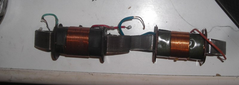

Inserito il - 26/06/2008 : 02:49:58  Mostra Profilo Invia a n/a un Messaggio Privato
dalle foto che ho messo nn si riesce a percepirlo?
io nn so una bobina nn rovinata com'è

URGENTE:
sono andato dal ricambista e mi ha fatto vedere le bobine. vorrei cheidervi se devo cambiare anche quella della luce o mi basta cambiare quello dall alimentazione per cercare di risolvere il problema. puoi la bobina delle luci influire sulla scintilla sulla candela-interna al volano?
io per adesso a causa dei pochi soldi ho preso solo quello del alimentazione.
pero prima di montarlo vorrei chiedervi se va bene dato ce ha le dimensioni piu piccole.
se nn va bene oggi pomeriggio mi rifacciod are i soldi.

Bobina At(per candela)e bobina bt(luci clacson) non sono interdipendenti.
Come stai messo a bobina esterna?
Secondo me comunque hai fatto male a comprarle...cioè...le tuo non credo fossero rovinate.

infatti ho fatto male a comprare la bobina dell alimentazione perche pur avendo sostituita con quella nuova il problema rimane.
la bobina esterna l ho cambiata perche credevo all inizio che fsse quello il problema, ma non era cosi. quindi è nuova
aiutatemi. sono sul orlo di una crisi di vespa
attualamente di nuovo ci sono i cavi, bobina alimentazione, condensatore e puntine (la bobina luci è inutile che la cambio se cmq nn da alcun problema e anche se fose rotta o quant altro nn causa questa scintilla all inerno del carterino volano statore.
bho nn ci capisco piu niente.

allora ho cambiato la bobina del alimentazione con quella delle luci e l ho messa al posto della mia vecchia rimonto ma nente da fare.
poi UDITE UDITE
ho capito che sono proprio uno str0nzo.
la mia vespa nn ha mia fatto alcuna scintilla da quando ho lavorato vicino lo statore.
non produce alcuna scintilla
attualmente il mio statore ha
bobina luci nuova
bobina alimentazione vecchia
bobina alta tensione nuova (esterna)
puntina nuova
condensatore nuvo
cavi nuovi
cosa puo essere che nn va?
porca ragazzi sto diventanto scemo!
sapete perche credevo che facesse la scintlla perche vedevo la luce atraverso il buco ma tale luce nn era che quella filtrante tra la feritoglia sul volano.
AIUTATEMI !!!!! VI PREGO !!!
