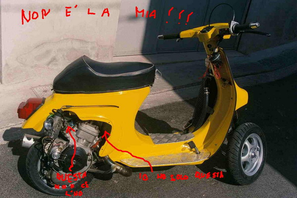

scusa mi sono espresso male io intendo forse erroneamente la "bobina" quello scatolotto nero di cira 6-7 cm che è posta (guardando la vespa lateralmente con lo sportellino aperto) vecino alla cuffia di raffreddamento e non è presente l'altra " bobina" in alto a snistra
adesso non posso postare foto della mia vespa perchè non casa
cmq ti mostro una foto di un'altra vespa per farti capire
81,39 KB
ho pescato proprio la vespa più originale in assoluto
